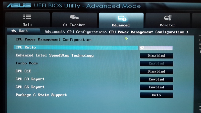

Скажите в простое темпа 40 45 норм для ивика в разгоне до 4.800
скрин http://rghost.ru/57613719.view
Добавлено спустя 1 минуту 54 секунды:
а в нагрузке в линпаке 79 градус
А САМОЕ ГЛАВНОЕ РАНЬШЕ ВЫШЕ 72 НЕ ПОДЫМАЛАСЬ
Добавлено спустя 5 минут 6 секунд:
тест аиды 64 выявил 72 градуса,прокоментируйте плиз
P8Z77-V Deluxe_ЦП Intel Core i7-3770K,HTon Частота ЦП 4806.0 MHz ofset 0.175_ 1.34v , 4x4_16g Corsair Vengeance 1600 C9_SSD_850_EVO_Asus GTX 1060
У меня тоже практически так.
Так лето же на улице,у меня сейчас дома 29.
Аида так не грузит,как линпак,вот по этому и меньше.
Intel i7-3770K,4,7 MAXIMUS-V-EXTREME,Thermalright Archon Rev.A ,GTX680-DC2-4GD5,Corsair Force GT 120гб, XONAR PHOEBUS
Регистрация: 28.08.2013
Откуда: Респ. Дагестан
спасибо
Регистрация: 21.05.2007
Откуда: Киев
Фото: 33
Вообще-то многовато (если у тебя дома не +35), у меня на ядрах порядка 30 градусов, в комнате ~24 (при 4800@1.3V фиксированная). У тебя наверное полностью отключено энергосбережение.
Напруга фиксированная, или через оффсет?
Сделай вот так, у тебя такая-же плата:
power_management.jpg [ 145.59 КБ | Просмотров: 1555 ]
i7-13700K@5,4GHz - ASUS Z690 Hero - 64GB Fury@6400MHz CL32 - Palit Gamerock RTX4090 24GB@~3/25 - 970EVO+ 1T - 870QVO 2T - 2x4T Barracuda RAID0
без энергосбережения
напруга фиксирована 1.31
