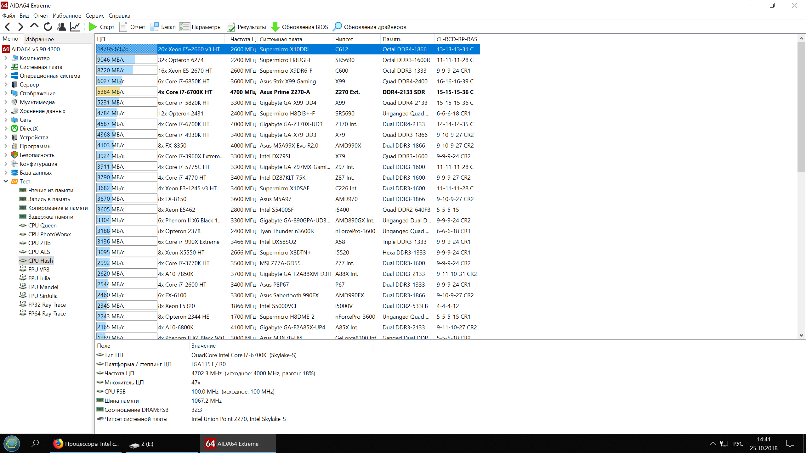

Добрый день! Не подскажите поставил 1.3 вольта 6700 к - 4.7 гигагерца. 1.3 нормально?
Скальпирован.
Злобный Йожык"- сдались вам эти фазы не фазы. Купил, воткнул, пользуешься. Разгоны уже давно нихрена не дают кроме геморроя.
Регистрация: 03.01.2015
Откуда: Россия
Фото: 39

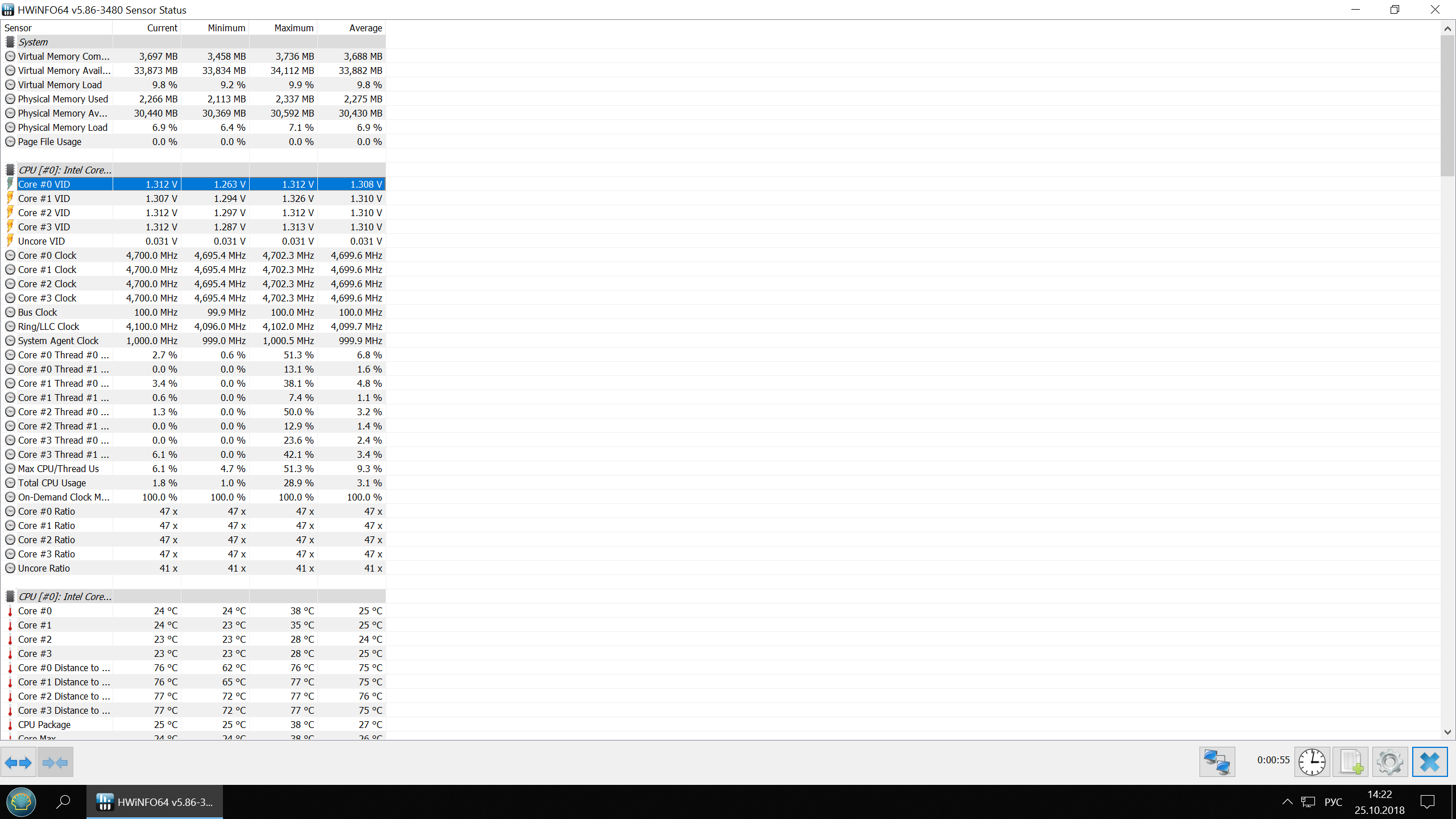

BY_Pashka писал(а):
встречал и лучше показатели
Поставил 1.26 Зафиксировал в биосе, работает стабильно,но гуляет от 1.26 до 1.3
Скрин прилагаю
7778.png [ 262.97 КБ | Просмотров: 1974 ]
Статус: В сети
Регистрация: 17.10.2012
Откуда: Минск/Беларусь
Русич не там смотрите- ищите VCore. На VID не обращайте внимание.

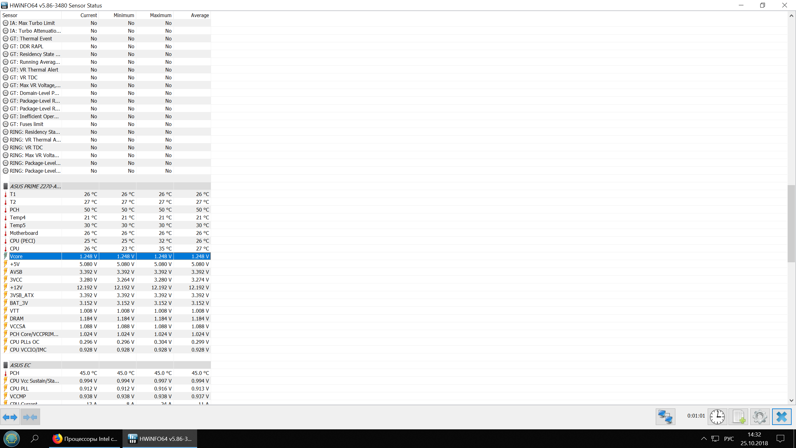

BY_Pashka писал(а):
VCore
Благодарю! нашел! Сейчас выставил 1.25 Работает отлично. Может уменьшить ?
Температуры нормальные?
2.png [ 234.68 КБ | Просмотров: 1964 ]

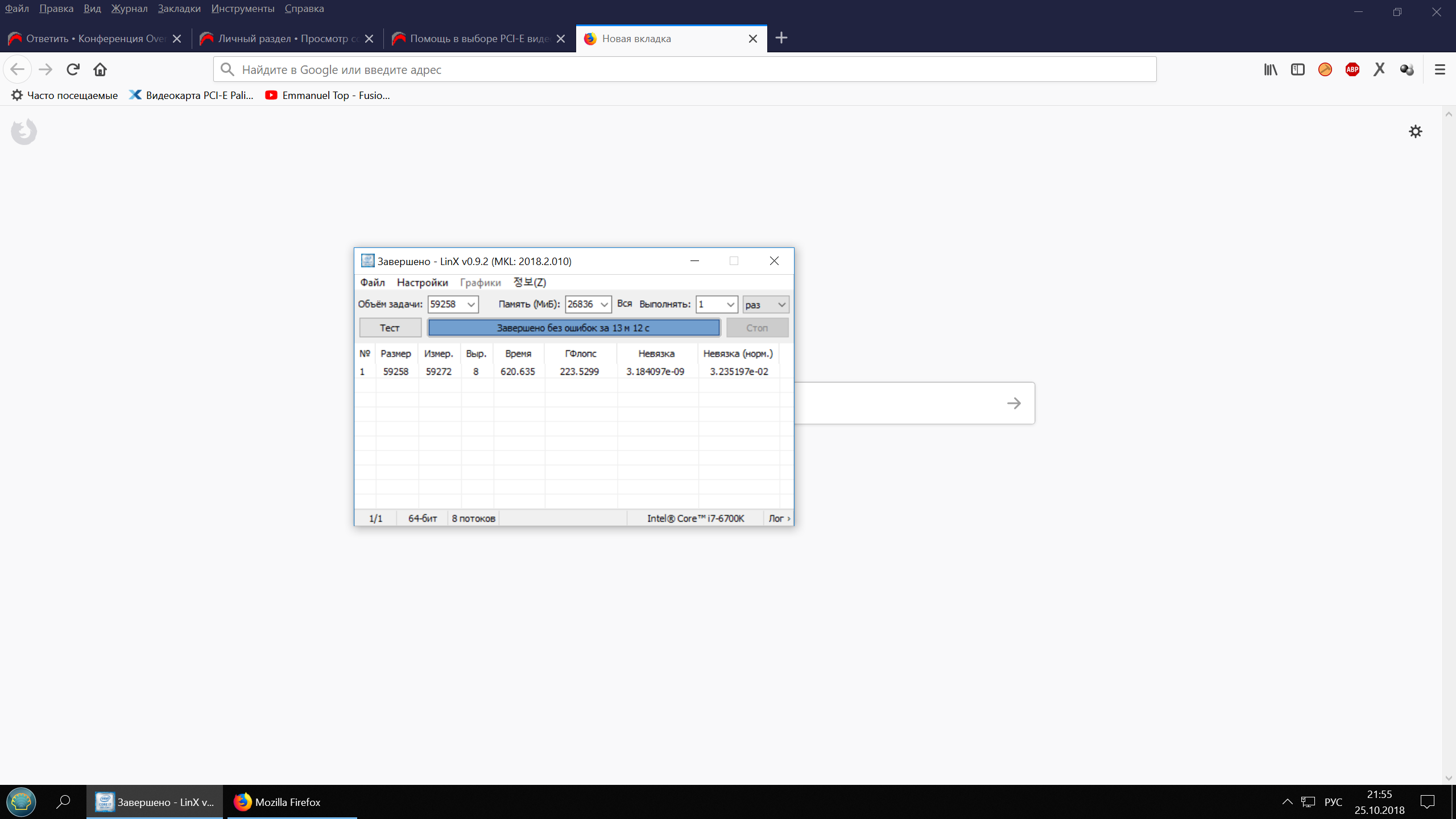

BY_Pashka писал(а):
Линкс грузануть, тот же 0.9.2
BY_Pashka Отличная программа. :beer:
Выставил так -1.25 - 4.5 Gz Процессор .Более не буду пока,норм.
п.с
А память у меня же F 4 3200 14D 32 GTZ ,то есть 2 по 16 ,да! g.skill 3200 cl 14 А я ее в биосе все время ставил на 2133-)))
Сейчас вернул все как надо 3200,ну..Не разгонял пока.
Запустил LinX 0.9.2
Данные прилагаю, работа стабильная во всех приложениях.
Michailovsky,благодарю ! :-) :beer:
норм!.png [ 239.17 КБ | Просмотров: 1866 ]
