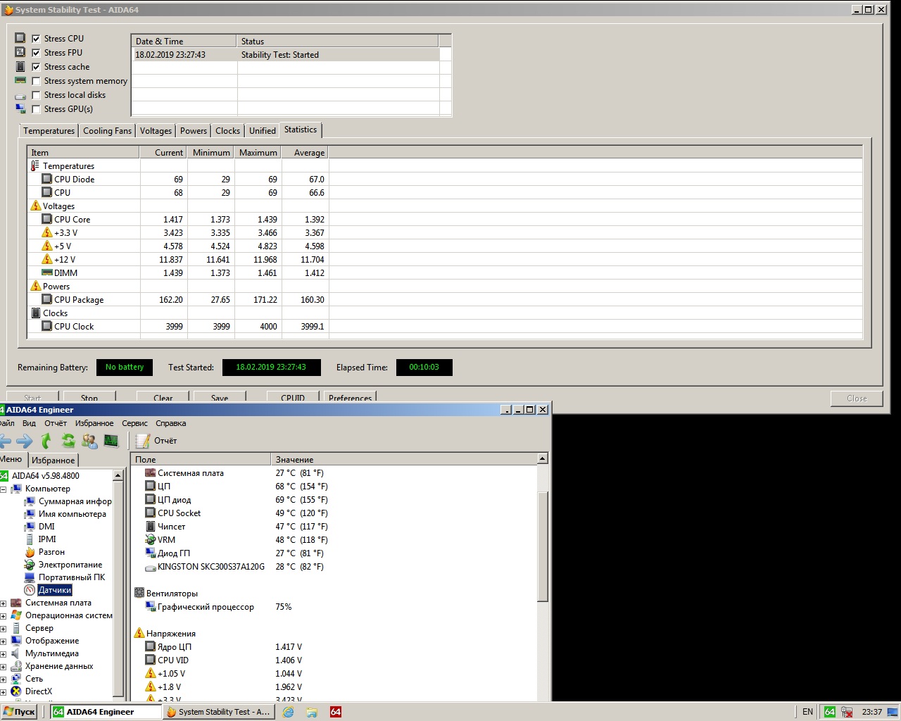

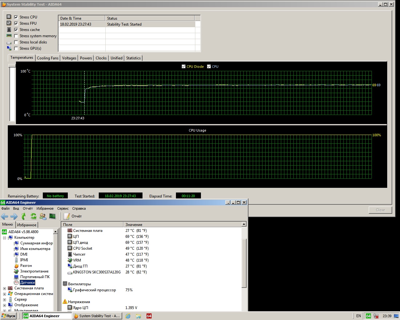

Регистрация: 30.04.2013
просто жека писал(а):
Пасту я наношу правильно, а вот основание у моего кулера у всех одинаковое с небольшим углублением в центре, Биквайт этого не скрывает, типа фишка какая то, но какая не понятно. Видать нужно брать наждачку и выравнивать в ноль.
спецом щас включил стенд сделал 4000 на 1,4v и запустил аиду 68-69С охлад sb-e из профиля
4000 1,4v 69c 2.jpg [ 352.36 КБ | Просмотров: 853 ]
4000 1,4v 69c.jpg [ 267.92 КБ | Просмотров: 853 ]
