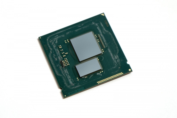

Так что кто нить скальпировал бродвел 5775с?
в разгоне для 1080 ситуация будет печальнее, знаешь почему? потому что на 2080 сила одного мегагерца больше@Руфусс#
Регистрация: 09.10.2012
Лезвием очень опасно, тисками можно, но сдвигать только в определённую сторону...думаю пояснять "в какую" нет необходимости?!
Помощь в скальпировании процессоров imneitebe@rambler.ru (Москва).
Регистрация: 10.10.2006
Откуда: Питер
Фото: 132
Ещё про broadwell замечу:
Цапонлак обязателен (есть контактные площадки прямо у кристалла), ЖМ мазать очень аккуратно.
Интересно, а кристаллы точно одинаковой высоты?
Если я не ошибаюсь, в i3 Clarkdale из-за разной высоты кристалла 1 кристалл припаивали к теплораспределителю, а второй контактировал через термопасту.
Может на Broadwell такая же проблема имеет место?
