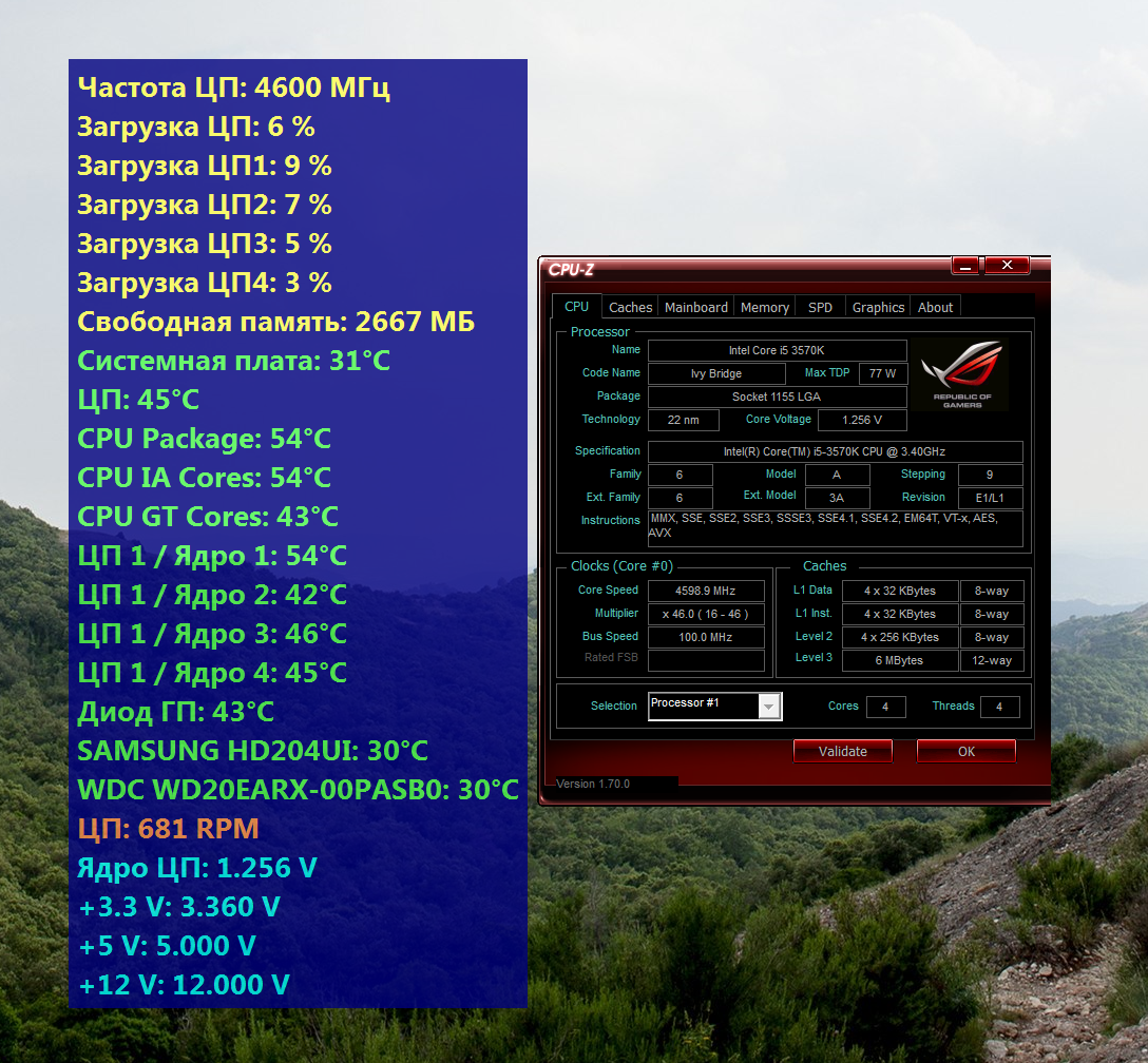

M19-LeXeR писал(а):
ясно что замена термоинтерфеса даст лучший результат. но может хороший кулер(Thermalright TRUE Spirit 120) справится и без этого)?
У меня удачный i5 дает 4600 под любыми нагрузками, около 90 в линксе. 4700 на 1.28-1.29 возможны, но в линсе уже к сотке идем. У меня весьма удачный камень и приличный кулер. и7 может греться поболе, но на разгонный потенциал наличие НТ несильно влияло, судя по ранним тестам. На 4300 можно спокойно расчитывать. Дальше - как повезет с камнем. Тут еще вопрос где ты "нашел" 3770к, потому что одно дело взять бокс на гарантии и совсем другое - нечто непонятное с рук.
M19-LeXeR писал(а):
вот думаю не опасно брать из сервака процессор? там уже наверняка термопаста высохла под крышкой...
Термопаста высыхает в клинических случаях. У меня 4600 уже более 2х лет, в стрессах доходило и до 100. одного линкса в сумме часов 10 набежало (а это всегда 80+). Все пучком. Правда и серверных нагрузок не даю, хотя комп включен минимум 60 часов в неделю, половина работа, половина игрульки. По сути "высохнуть" может только при разгерметизации. Иначе "влаге" тупо некуда деваться.
Сулик Шахбанов писал(а):
жесть,сбросил биос на стандарт,запустил пк,смотрю темпу,ничего не изменилось,при частоте 3.900 темпа 40,да хоть 1600
Есть простая истина "погрешность датчика температуры снижается пропорционально ее росту". Где то видел график, да щаз не найду. Грубо говоря, при +40 погрешность 4 градуса, при +70 - всего один. В простое врут все датчики так или иначе, да и в целом плевать на это значение - вредны высокие температуры.
В аиде даже можно поймать 12 градусов дельты на ядрах... в простое. :crazy:
cores.PNG [ 1.09 МБ | Просмотров: 1488 ]

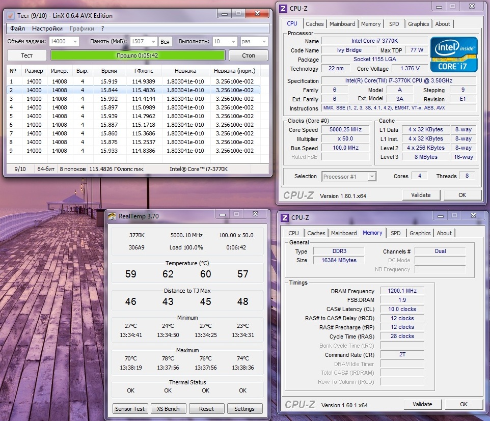

DMK2007 писал(а):
Владельцы i3570K у кого вольтаж 1.40 в биосе и выше скажите сколько уже с таким вольтажем работает проц и на какой частоте и какая температура
Будет работать хорошо, но недолго :D
Температуры сравнительно невысокие - после скальпирования, с хорошим охлаждением Ivy Bridge перегреть сложно (это не Sandy Bridge), его скорее можно убить высоким напряжением.
скальп_5000@1,375V.jpg [ 337.83 КБ | Просмотров: 1647 ]

Alexshanghai писал(а):
чем ты охлаждаешь проц на 5ггз при питании 1.36?
В профиле все указано - Zalman CNPS12X. D14, Стрела, архон охлаждают примерно так-же.
