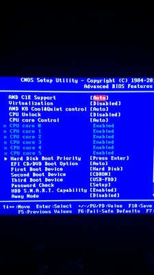

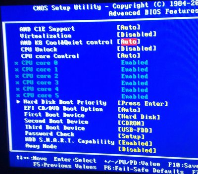

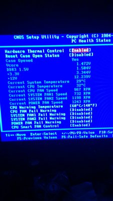

Здравствуйте, посоветовали сюда обратиться, поэтому пишу здесь: системная плата gigabyte ga 870a usb 3l, процессор AMD Phenom ii x6 1055t охлаждение Cooler Master X6, корпус Zalmann Z9 plus, видео Gigabyte hd 7950. Хотелось бы разогнать примерно до 3.6 Ггц без поднятия напряжения. Нюанс разгона в том, что пару лет назад во время грозы в мать что то бахнуло по ethernet кабелю, соответственно накрылась встроенная сетевуха и стали глючить пару sata портов, в остальном все до сих пор работает стабильно. Так вот стоит ли разгонять с этой мамкой или все же нужно заменить ее? Имеет ли смысл такой разгон или можно рискнуть с поднятием напряжения?
Турбокор отключайте - плата сама выставит напряжение на цпу - 1,37, вообще напряжение не трогайте, энергосберегайки можно оставить. Разгон возможен только по шине - cpu host clock выставляйте 259-260, множитель цпу cpu clock ratio - 14, шины ht link - 8 (9), северного моста NB - 8 (9), память - 4 (потом можно и больше поднять). На силовую цепь (слева от сокета) - обдув, такую частоту без поднятия напруги должен взять.

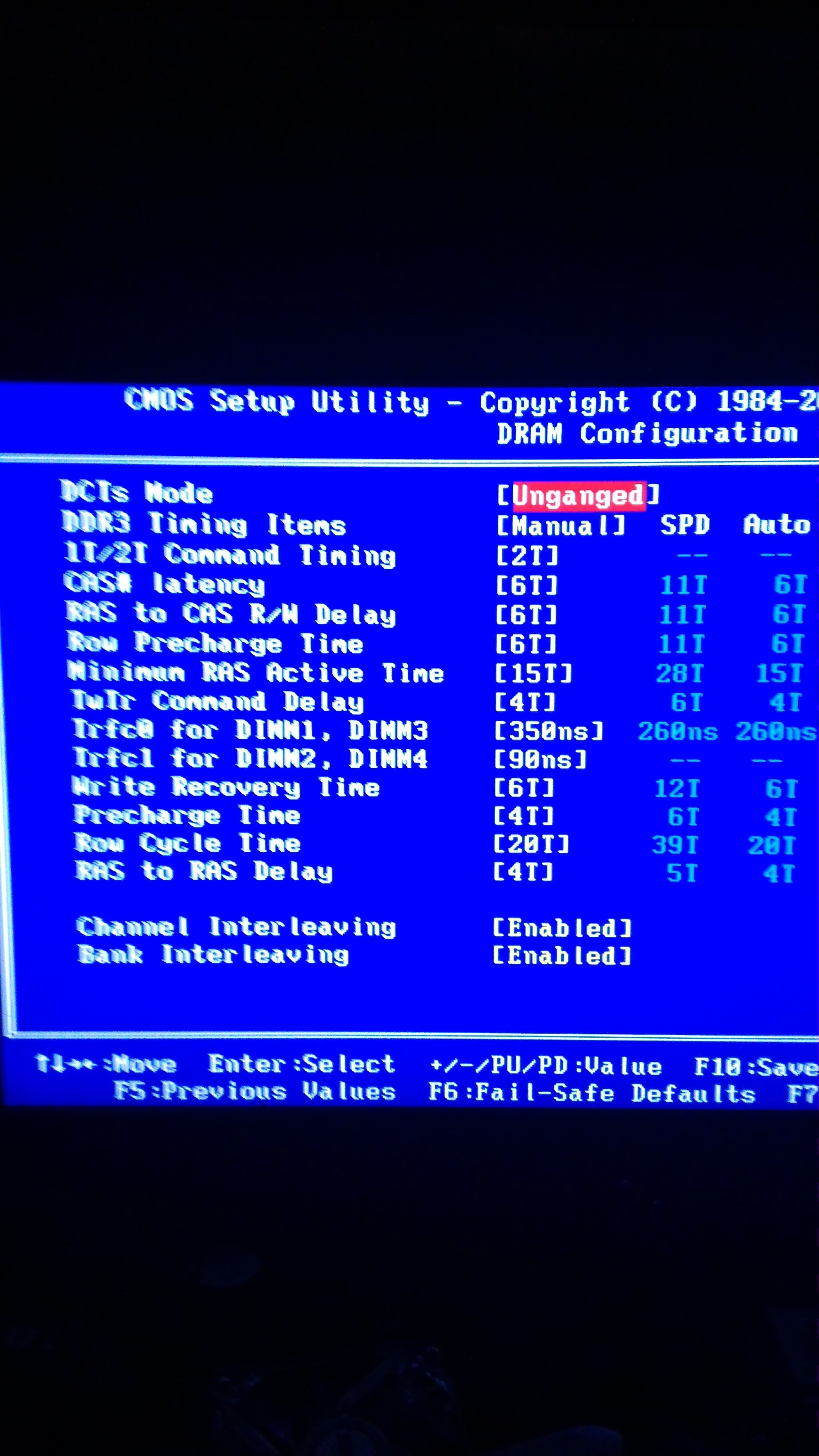

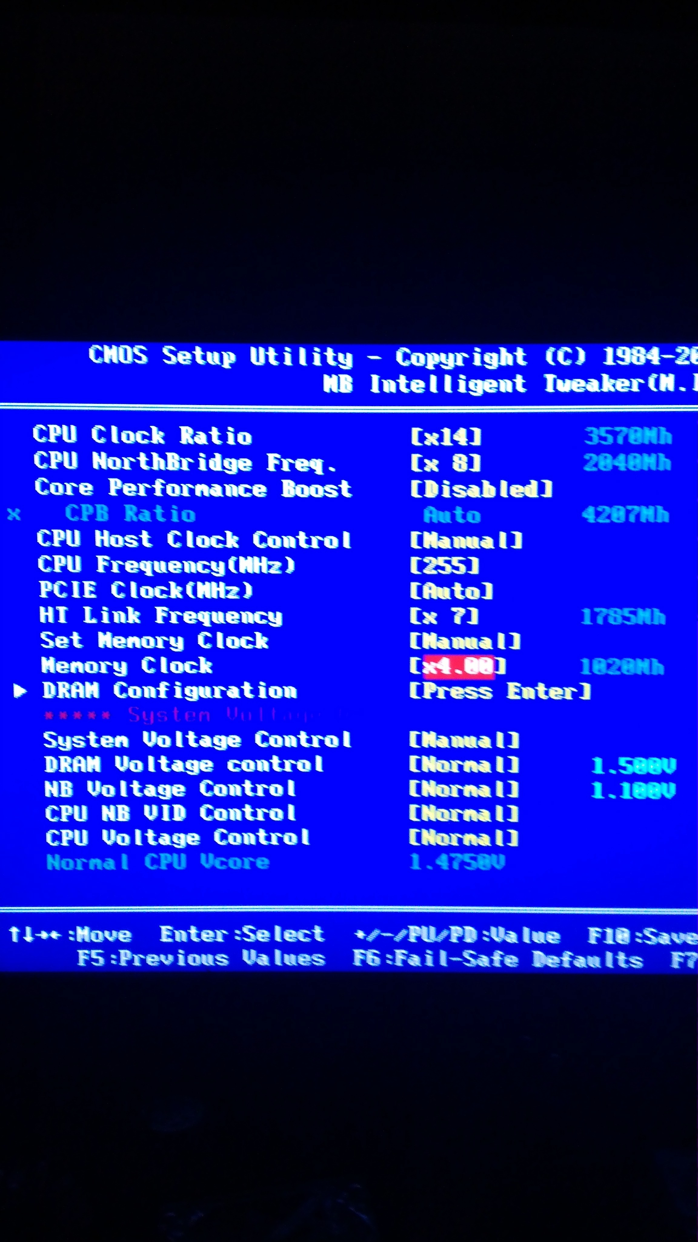

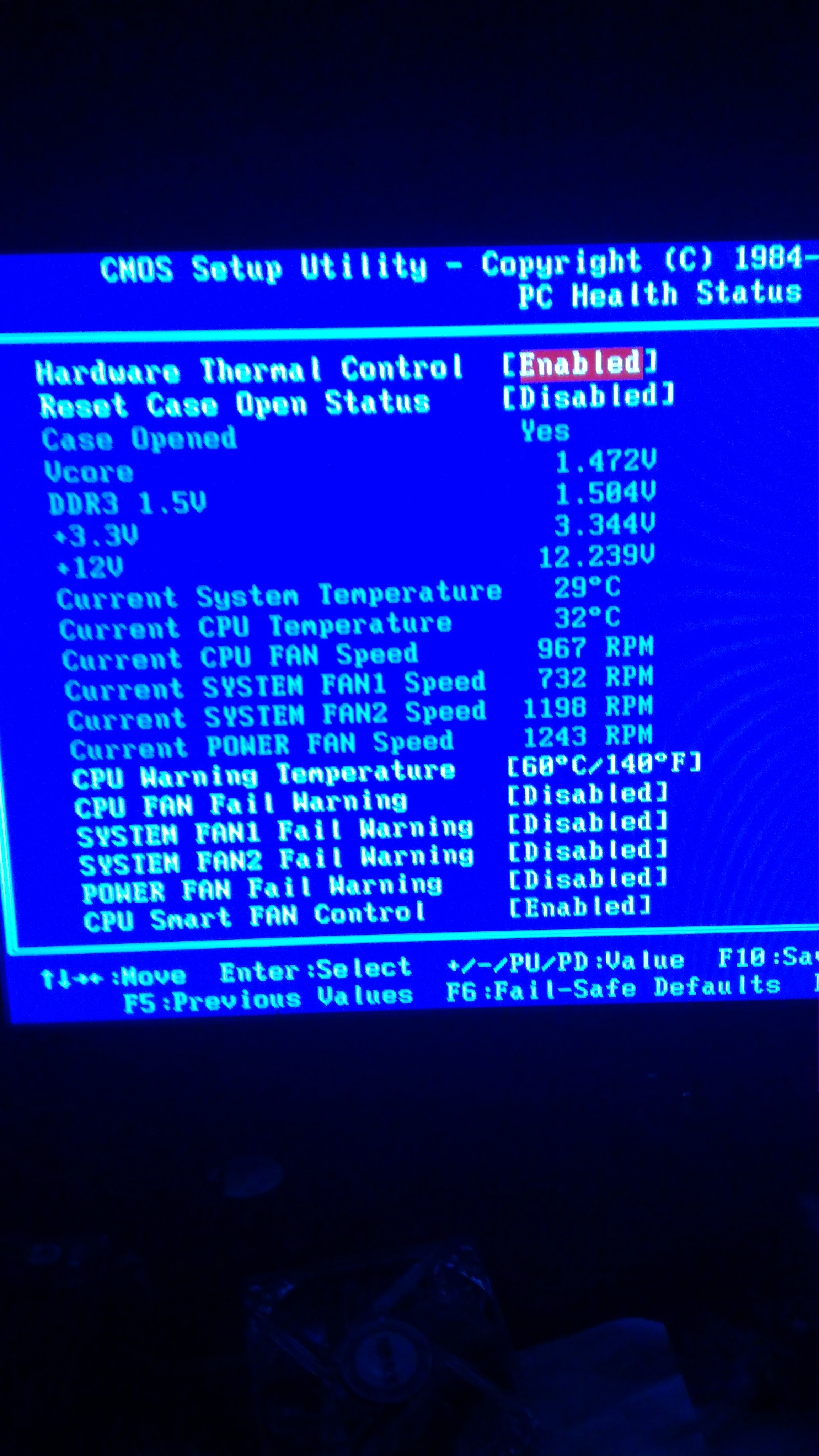

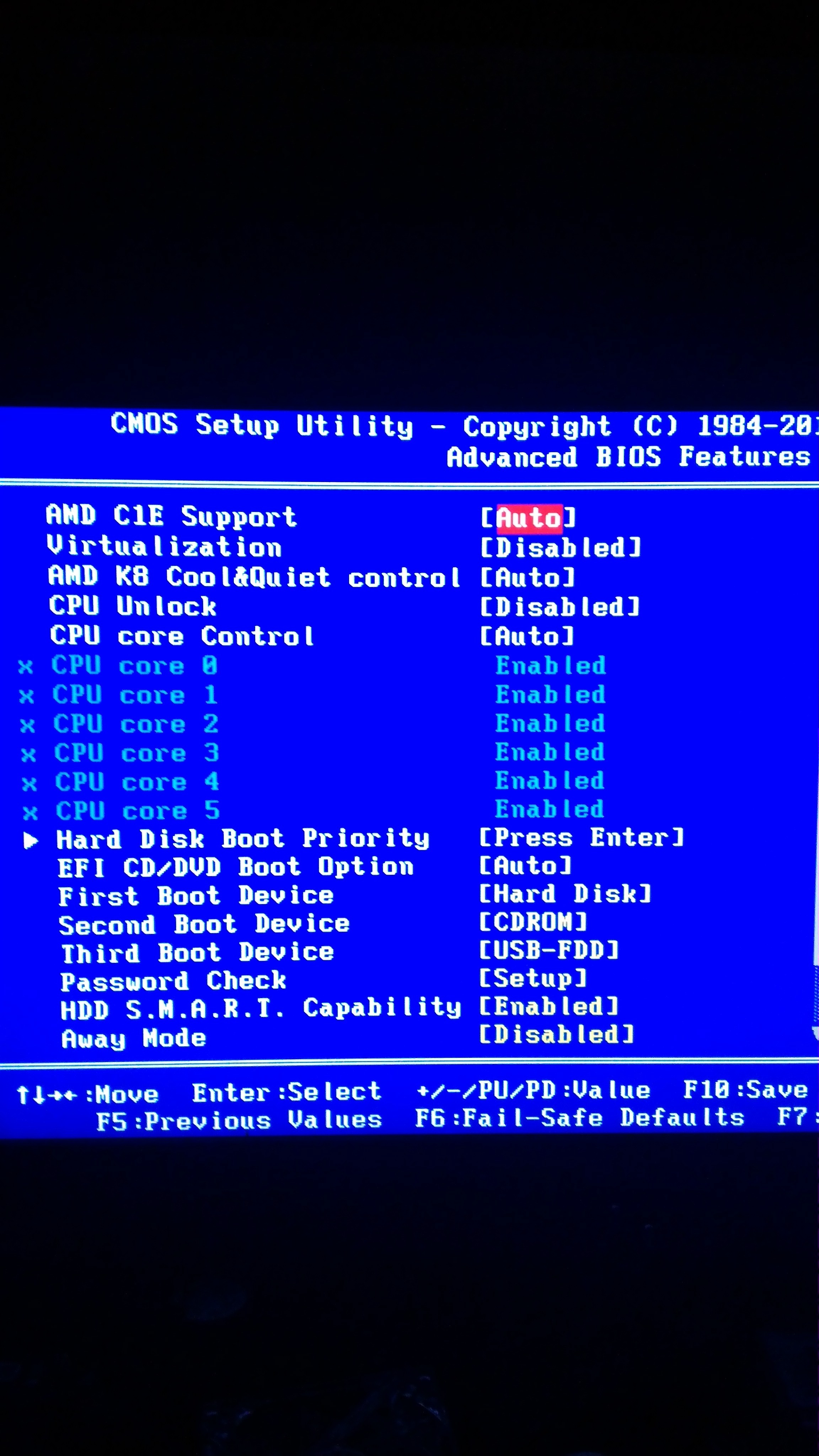

Регистрация: 24.02.2014

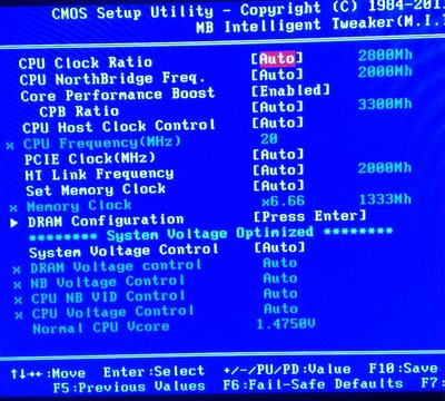

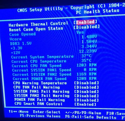

Народ подскажите что исправить в биосе в соответствии с вашими рекомендациями
P_20151224_192712.jpg [ 1.15 МБ | Просмотров: 1326 ]
P_20151224_192644.jpg [ 890.31 КБ | Просмотров: 1326 ]
P_20151224_192617.jpg [ 927.31 КБ | Просмотров: 1326 ]
P_20151224_192610.jpg [ 978.7 КБ | Просмотров: 1326 ]
AOC g2460PF/ i7 6400t l501c679/ Thermalright Macho Rev b/ Palit Jetstream GTX1060 6GB/ 2*8gb Corsair Vengeance 3000Mhz/ Asrock z170 Fatality Gaming k4
Регистрация: 06.05.2006
Фото: 224
А чего у NB такая маленькая частота? Можно множитель х10 поставить, если дает и напряжение до ~1,175 на CPU NB поднять, для 2550 должно хватить. НТ множитель тоже до х9 хотя бы поднять. Память аналогично - мало, множитель поднять до х5, тайминги на стоковые девятки скинуть и выставить режим 1Т, если заработает, то выставить множитель х6 с теми же таймингами и напряжение до 1,6В на памяти поднять, разгон уж такой легкий она должна потянуть.
Я вернулся со своим разгоном щас буду вам докучать. В общем сделал как на своем скриншоте парой постов выше, но после перезагрузке биос долго запищал и выставил шину в авто, отключил cool n quiet, перезагрузил - и все, до биоса дело не доходит, никаких сигналов черный экран и все, в общем сбросил биос назад. В чем может быть подвох, что я сделал не так?

Alucard163
Значит нужно уменьшить частоты разгона до момента запуска, тебе надо нащупать точку устойчивого стабильного разгона твоего камня, а потом можно отталкиваться от этой точки и методом подбора уже варьировать тонкими настройками процессора, это самый оптимальный метод в разгоне. Так что, снижай частоту разгона до точки стабильности твоего камня. ;)
P.S. Найти точку стабильного разгона ты должен сам.
