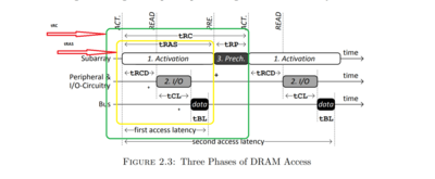

Dark_Cloud писал(а):
а вы RC от балды выставляли?
30+17=38? 14+17=30?
Это всегда так, или , если такие RAS RC посчитанные по формуле не едут, то можно будет поднять RAS и соответственно RC?
Ryzen 5 2400G_3.9ГГц(Vega11_1500Mhz)+Scythe_Katana_5/X470_Taichi/M378A1G43TB1-CTDD0_2*8Gb_3333cl16/970evo_250/Corsair_RM750x
Регистрация: 09.05.2017
Это по какой формуле вычислено?
Вообще вот
tRASmax_edit.png [ 354.18 КБ | Просмотров: 1004 ]

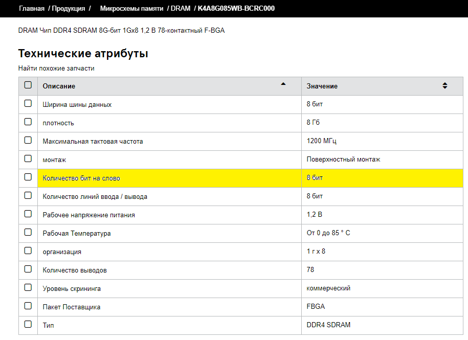

Привет всем.
tBL (data) - это случайно не этот параметр (кол-во бит на слово)?
Безымапянный.png [ 27.96 КБ | Просмотров: 996 ]

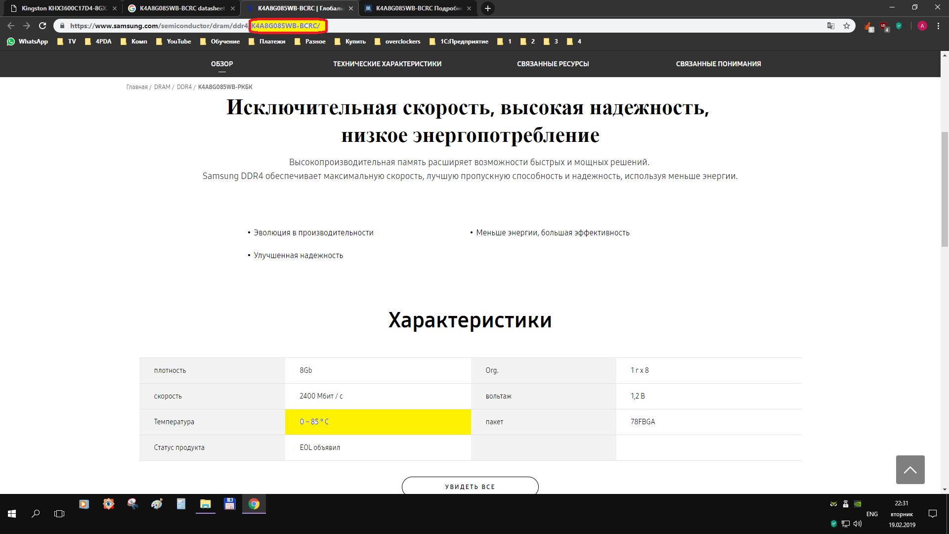

Вот еще чего нашел про рабочую темп памяти
Безы1мянный.png [ 103.91 КБ | Просмотров: 996 ]

AndreyHiTech писал(а):
Привет всем.
Отрывок из инфы, которую щас перевариваю:
Временной промежуток между первой и второй операцией составляет «задержку между RAS# и CAS#» (tRCD), между второй и третьей — «задержку CAS#» (tCL). Промежуток времени между третьей и четвертой операциями зависит от длины передаваемого пакета. Строго говоря, в тактах шины памяти он равен длине передаваемого пакета (2, 4 или 8), поделенного на количество элементов данных, передаваемых по внешней шине за один ее такт — 1 для устройств типа SDR, 2 для устройств типа DDR. Условно назовем эту величину «tBL».
Вышеописанное справедливо на время написания статьи, То есть формула BL/2 актуальна для DDR1 и DDR2. Сохраняется ли это условие для более новой памяти - еще не нашел, но пока предположим, что да.
Что нашел еще:
BL(Burst Length) - длина пакета, количество элементов данных, считываемых одной командой READ или записываемых одной командой WRITE поправьте если ошибаюсь.
Для памяти DDR4 (как и DDR3) значение BL=8. Может быть и 4, но это нам не интересно, это для слабаков
То есть, tBL=4. (BL/2). А дальше становится интересно.
Цитата: "Минимальному времени активности строки (от подачи команды ACTIVATE до подачи команды PRECHARGE, tRAS), по его определению, как раз отвечает промежуток времени между началом первой и началом четвертой операции. Отсюда вытекает первое важное соотношение между таймингами памяти:
tRAS, min = tRCD + tCL + (tBL - (tCL - 1)) - 1,
где tRCD — время выполнения первой операции, tCL — второй, (tBL - (tCL - 1)) — третьей, наконец, вычитание единицы производится вследствие того, что период tRAS не включает в себя такт, на котором осуществляется подача команды PRECHARGE. Сокращая это выражение, получаем:
tRAS, min = tRCD + tBL.
Вывод, вытекающий из детального рассмотрения схемы доступа к данным, содержащимся в памяти типа SDRAM, заключается в том, что минимальное значение tRAS не зависит от величины задержки CAS#,tCL (зависимость первого от последнего — достаточно распространенное заблуждение, довольно часто встречающееся в различных руководствах по оперативной памяти). "
То есть, для таймингов, к примеру - 14 17 17 17 мы имеем tRAS min= 17+4=21
С твоей же картинки, приложенной выше tRAS = tCL+tRCD+tBL=35 при тех же значениях. Или же это tRAS max, если такое понятие вообще существует? Так учитывается CL при расчетах или нет?
Не знаю. У меня 14-16-16-16-34-50 3200 - 4х8. А по таким расчетам как у вас точно не заработает, если ras будет 20, a RC - 36. Или rc предлагаете какой ставить?
Dark посчитал их как то. Я так понимаю складывая основные тайминги.
