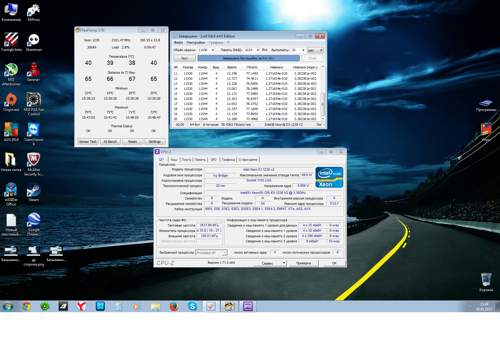

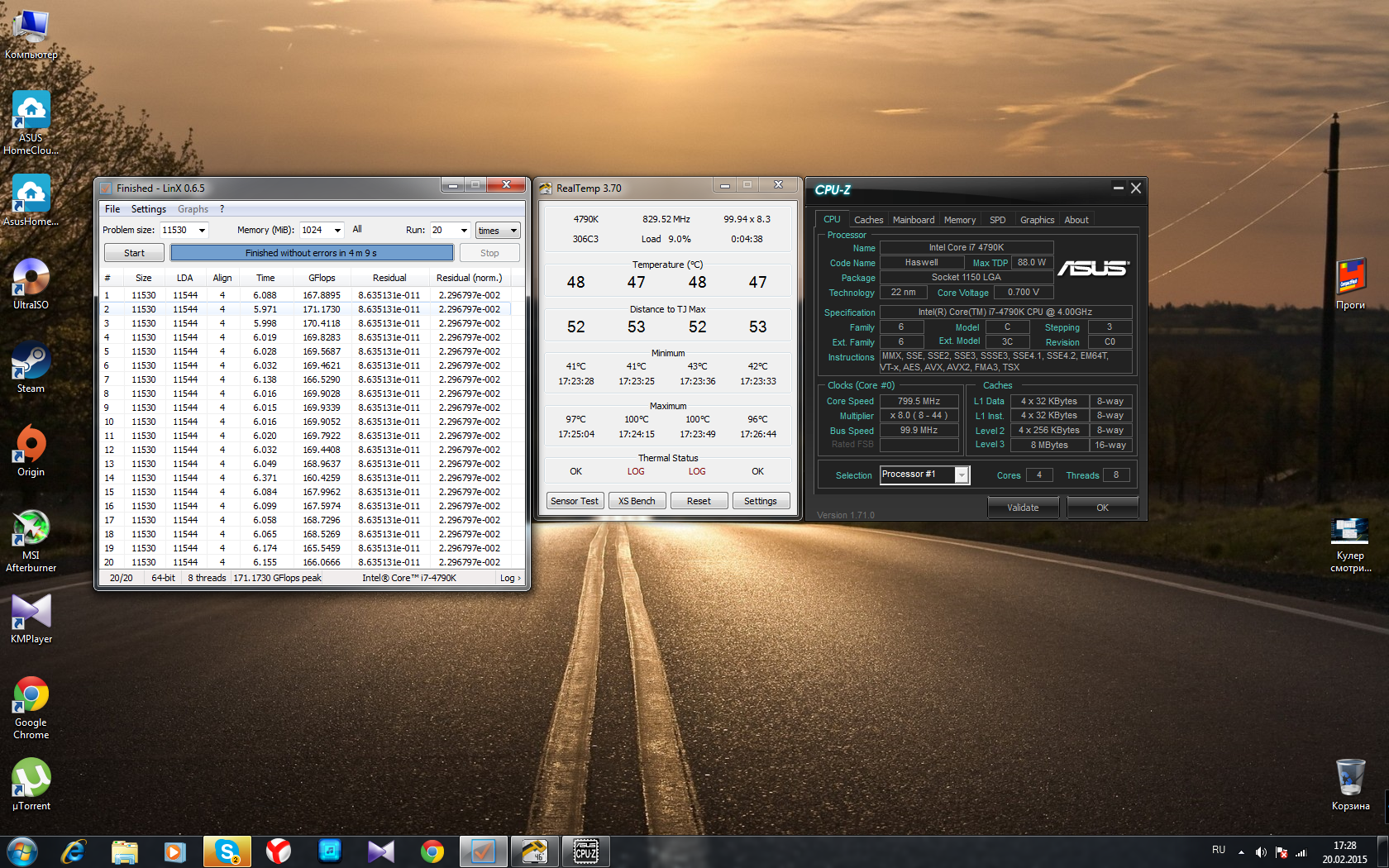

Потеплело, и 4790K даже теперь без разгона в линпаке некоторые ядра до 100 доходят (((
Добавлено спустя 14 минут 5 секунд:
Смотрите, как Ivy мало греется против Hawell.
Я удивился, как он еще частоту не сбрасывал во время прохождения линпака.
На 4200 держался не тротлили несмотря на 100ку
Добавлено спустя 18 минут 50 секунд:
Блин а 4770K еще больше бы грелся в линпаке :facepalm:

KT писал(а):
Потому что троттлинг не даст проверить стабильность заданной частоты (частота снижается функцией термозащиты).
В биосе вроде отключается термозащита ?

вот надо же панику развести на ровном месте.
В качестве иви взят ксеон, у них как правило VIDы достаточно низкие, и видеоядра нет, греются они мало, тем более судя по флопсам 0.6.4й линкс или ОС без поддержки AVX взяты, отсюда и 70 градусов.
У 4790k большие множители, высокие VIDы (особенно если мат плата хитрит и по умолчанию encanced turbo врубает и задирает Vcore до 1.25В+), линкс с AVX2, остюда и нагрев.
Взять i5-4670k/4690k/i7-4770k с низким VIDом типа 0.95В (чтобы с бустом было около 1В), в прочих равных условиях будет в LinX 60-70 градусов.

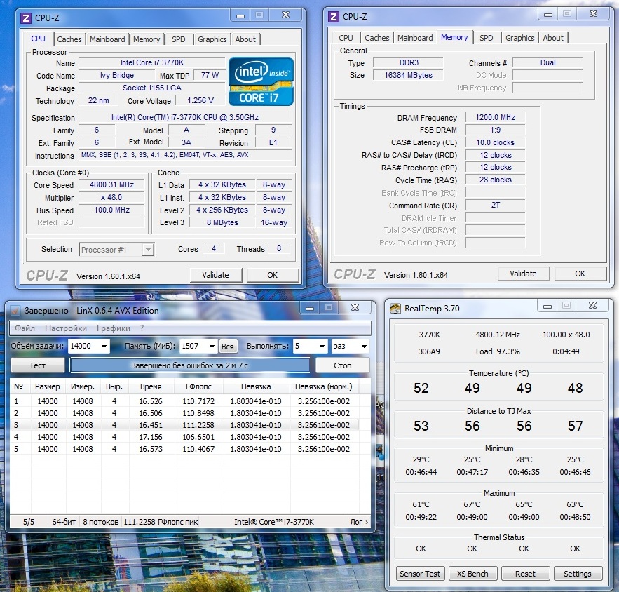

Прогнал с задачей чуть больше и частотой на 100мгц выше твоего ксеон, т.к. софтина не дала ниже 3.6ггц выставить, а в биос лень идти.
Темпа ничуть не выше, чем у твоего ксеон ;)
До меня вам обеим далеко ))

I_N_J_E_C_T_O_R писал(а):
i7-3770K @ 5,0GHz (скальп)
:old_eek: согласен это сильно
