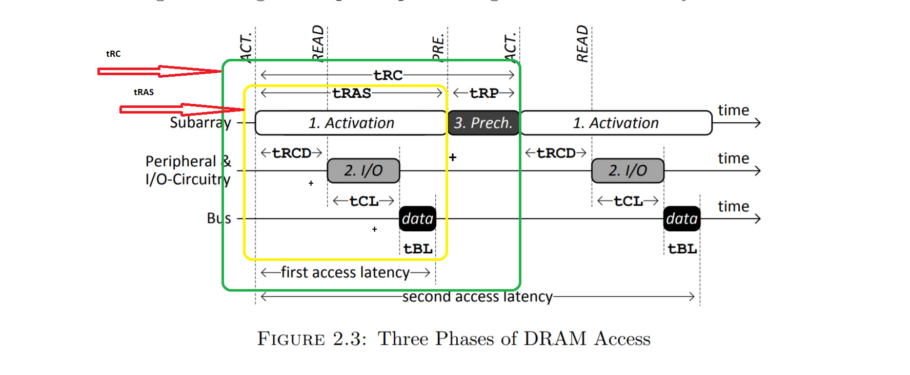

14-16-16-16-34(RAS) -50(RC) например? rrds - 4(5), rrdl - 6. scl - 3(4). rfc - 416
39818
Что за память вообще
Добавлено спустя 6 минут 25 секунд:
nukotonu писал(а):
про них вообще не понял кто как считает ?
По разному все :D
Я так - https://forums.overclockers.ru/download ... &mode=view
там плюсики я нарисовал, 2 плюсика получаем ras. Третий получаем rc. tBL (data) = 4(2)

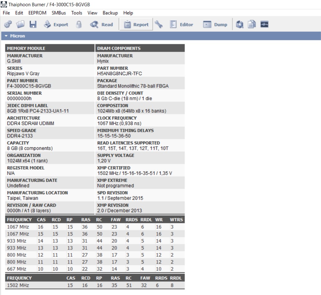

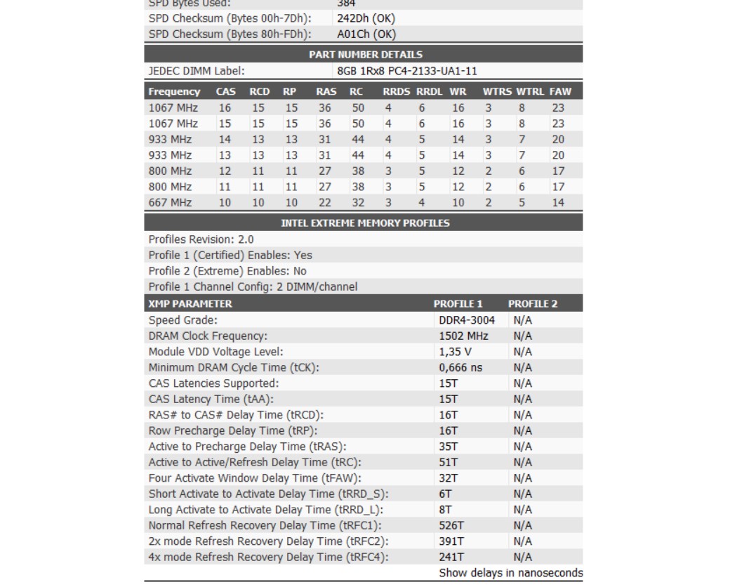

Есть вообще хоть какая то весомая разница между таймингами 15-16-16-35 и, например, 16-16-16-35? Я просто уже вторую неделю память мучаю, гоняю, что по калькулятору, что без, но при любых хоть как то отличных значениях от родного XPM-профиля то стресс-тесты крашатся, то в играх BSOD выбивает, хоть и редко, но выбивает. Стабильно работает только на 2933 частоте с таймингами 16-16-16-35.
Моя не поддающаяся ни какому разгону сборка: R5 2600, MSI B450 Tomahawk, 16GB G.Skill RipJaws V K2 15-16-16-35 на чипах Hynix CJR.
UPD: И ещё, почему мать автоматом ставит в профилях 2933, а не 3000, на которой заявлена работа памяти?

XMP профили сделаны под интел, и то, из рассчета - работает и ладно, мягко говоря далекие от оптимальных. На райзене зашитый разгон может как минимум плохо работать. 2933 потому что это базовая "максимальная" частота контроллера на зен+.
На CL 15 ты скорее всего даже не запустишь, райзен не любит нечетные тайминги.Включенный Gear down mode скинет 15 на 16 при старте, можно увидеть в ryzen timing checker. С выключенным может каким то чудом и запустится, но засыпит тысячами ошибок
Скрины профиля из тайфуна и RTC в студию, авось чего придумаем
{150AF827-8CBA-410E-B3A4-DB0D4DD0EC06}.png.jpg [ 163.04 КБ | Просмотров: 825 ]
{FAE22178-9C4A-4B5B-ADBB-EAC0E8A2D41C}.png.jpg [ 175.38 КБ | Просмотров: 825 ]
{01314279-7412-4DD0-865C-30F4697FADE1}.png.jpg [ 162.49 КБ | Просмотров: 825 ]

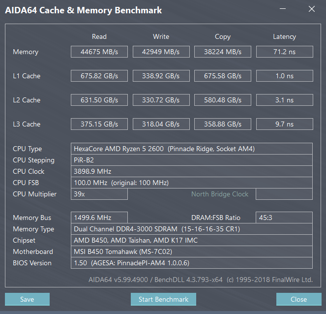

cachemem 15 16 16 35 3000.png [ 101.91 КБ | Просмотров: 825 ]
Ещё закинул скрин на какой частоте и таймингах сейчас запустил, пока работает стабильно, но неизвестно, как долго будет стабильность.
Скрин из RTC нужен. И на каком вольтаже работает.
С этим набором TM с конфигом 1usmus без ошибок проходит? RunMemTest Pro v2.5 также на 100% минимум прогнать
