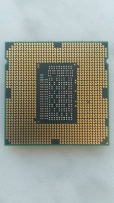

добрый день!проблема следующая отломился кусочек от ножки на z97 сокет 1150. процессора нет чтоб проверить .может кто то скажет за что отвечает ножка b17 зелёного цвета vss
Регистрация: 22.12.2012
За землю отвечает.

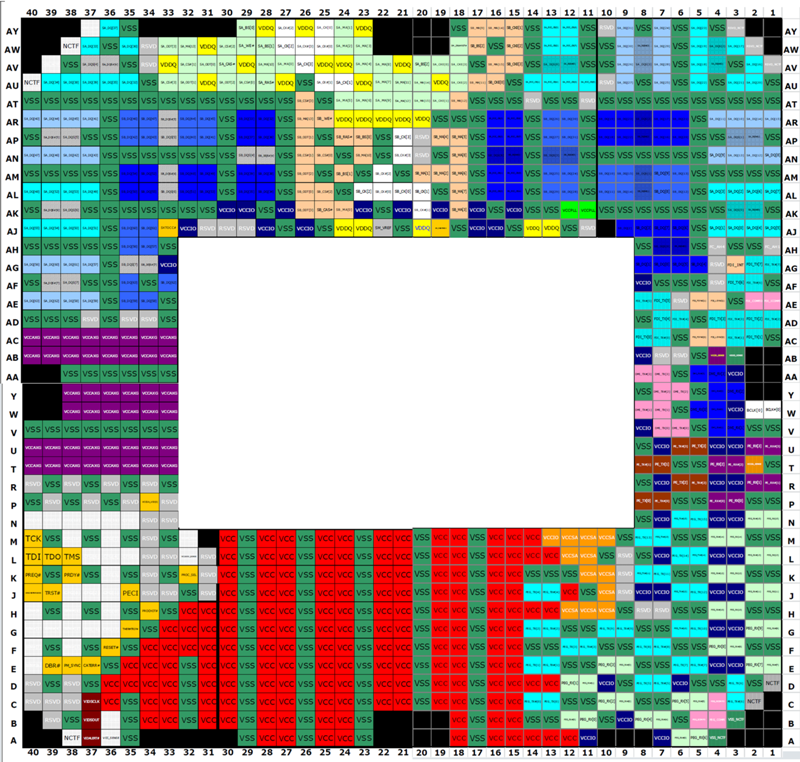

Регистрация: 21.10.2009
nikolai471 писал(а):
сокет 1150
во вложении картинка от 1155
cantik писал(а):
Или есть шанс, что проц заработает и без него
шанс есть

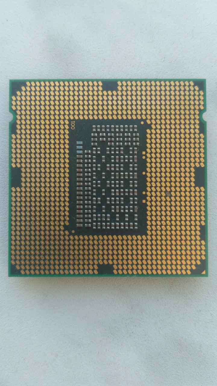

Всем привет, дело вот в чем, мать Z77 extreme4 сокет 1155 проц 3570k, выключил ночью, включил утром, отказывался работать. Решил пересобрать от а до я, в итоге запустился только с оперативкой в слоте 1.2.4 (но работают только 2 хотя вставлено 3, в 3 слоте сразу ошибка 55), так же перестала работать gtx 1060. Для проверки поставил 9600gt она работает. Так же не работает встроенное граф ядро. На сокете ноги погнуты AL 18,19, AM 18,19. Может ли из-за проца не работать 1060? и за что отвечают эти ноги. Проверить видюху негде.
Иголкой вроде как выпрямил но эффекта никакого, CMOS сбрасывал, биос прошивал 3.0 и 2.90p версию
Добавлено спустя 3 часа 35 минут 31 секунду:
Cмотрел сейчас даташит, судя по всему эти пины влияют только на оперативную память?
Значит видеокарта сломана?
вот еще фото сокета, но сфоткано на мыльницу
