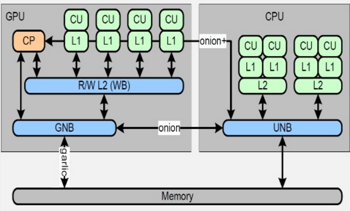

Не вдавался в подброности, а кп у проца и видеочасти общий или у каждого свой?
Куратор темы
Регистрация: 10.05.2011
Два.

devl547 писал(а):
Два.
Интересненько, как же реально на них напруга подается.
Я так понимаю у Вас есть возможность менять вольтаж ядер проца, отдельно чипа и только один вольтаж на контроллер памяти и скорее всего процовый.
Значит ли это что ГПУшный контроллер питается также как и сам чип тем же вольтажом?
В итоге чтобы раскочегарить память овер 2400 нужен добротный старший чипсет, мать с норм биосом, задирание напруги на чипе и на КП проца.
Интересно, если кп проца и кп гпу имеют связь, есть ли между ними какие-то жесткие ограничение по соотношению частот, ну или какие-то рамки. Как к примеру на вишерах, то что Память не может быть по частоте выше, чем частота КП ну или то что КП не может быть выше, чем НТ.
При условии разгона чисто множителями действует такое правило:
НТ >= CPU NB >= Memory, то есть пока КП не разгонишь до 2400, память на 2400 не заведешь! Мать не даст выставить множитель такой.

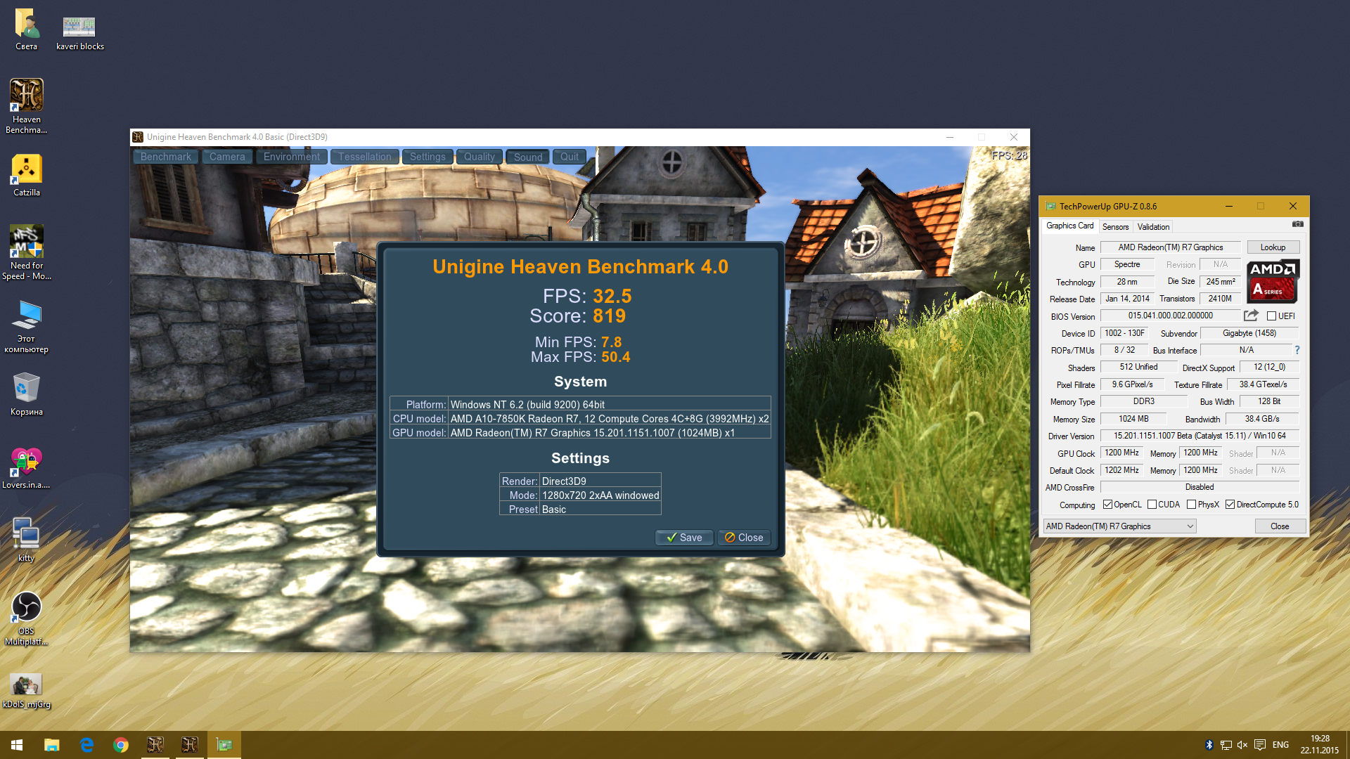

Куратор темы
Asilus писал(а):
ричи вообще крайне мало отличаются друг от друга.
Продолжай оправдываться, ты забавный)
Asilus писал(а):
Или ASUS F2A85-V PRO хуже гнал апухи чем твой Асрок с vrm кипятильником?
Однозначно не лучше. Иначе бы не было на hwbot рекордов разгона этого кипятильника.
Asilus писал(а):
из рекомендованных Иваном для Ричи.
Могу тебе напомнить, как Иван писал про крайне фиговый экземпляр, который ему достался.
Asilus писал(а):
ЕМНИП
Да у тебя склероз вовсю.
Вот тебе ещё скрин, можешь распечатать и в рамочку:
heaven_1200.png [ 2.46 МБ | Просмотров: 825 ]
Регистрация: 03.05.2005
Откуда: Московская обл.
Фото: 547
devl547
32,5 на GPU1200-MEM2400?
Стоп, а Вы о каком проце? Я потерял нить спора, извините.
Если Вы сейчас о 7850K, то это мало: я на 7870K на GPU1014-MEM2496 уже получаю 35.2, а на GPU954-MEM2496 - 34.5. При том, что графическое ядро у 7850K и 7870K одинаково.
Правда, система у меня Win7, а не Win8/10.
