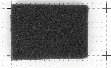

crazy182 делал так.После скальпа-
1)Снял вес герметик ногтём.
2)Протёр всё Ацетоном
3)Взял из набора эCoollaboratory Liquid PRO + CS это- и ей все легонько зачистил
121212121.jpg [ 28.23 КБ | Просмотров: 1007 ]
4) взял из комплекта Coollaboratory Liquid PRO + CS салфетку(с пропиткой) и протер кристал и крышку
5)потом нанёс жм на кристал и крышку,и втирал(втёрлось очень легко)(расход жм на один скальп 0,2 мг из1.5(обьём всего жм в комплекте)
Более подробно как сдвигать тисками и как наносить ЖМ можеш найти на первой страницы [Сдесь]
