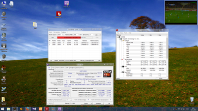

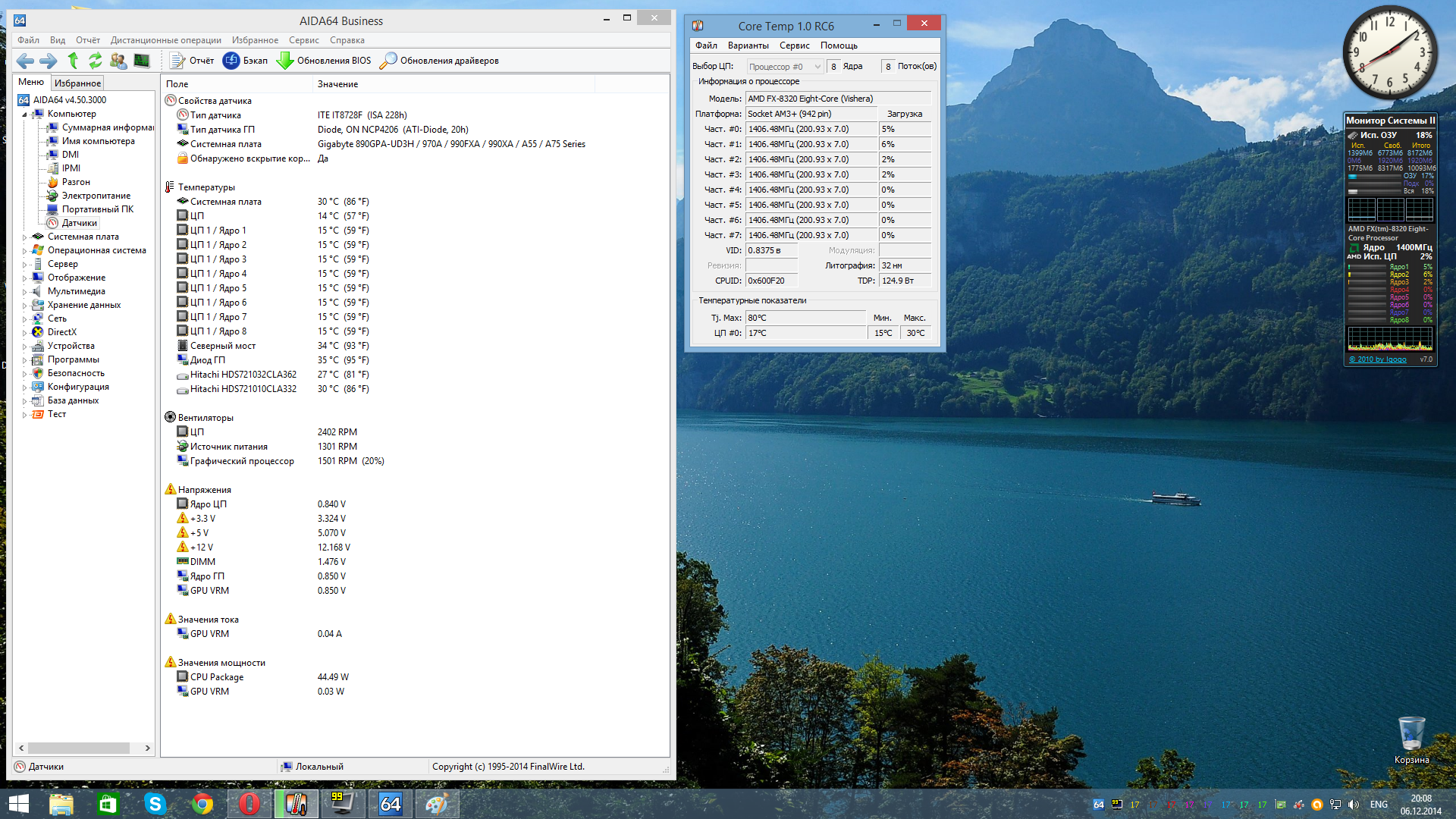

Друзья! Стоит процессор АМД 8320 с небольшим разгоном по множителю (4,0 Гц), материнская плата Gigabyte GA-970A-DS3P, на него поставил небольшой и недорогой кулер DEEPCOOL Ice Edge Mini FS v2.0. Вопрос заключается в температуре- может ли этот проц в простое при данных параметрах и частотах показывать такую низкую температуру, или может Аида и Кор Темп врут? :?: Скрин ниже. Под нагрузкой в играх редко до 60 градусов доходит :shock:

Денис510 В шапке темы есть ссылка на тему по температурам амд, можете ознакомиться с ней. А вообще как совет забейте на ее показания в простое.

Денис510 писал(а):
Хоть в нагрузке правильно должны показывать?
При приближении к критической темпа на ядрах должна быть более адекватной. Ориентируйтесь всегда на большую температуру из температуры ядер или общей температуры проца.

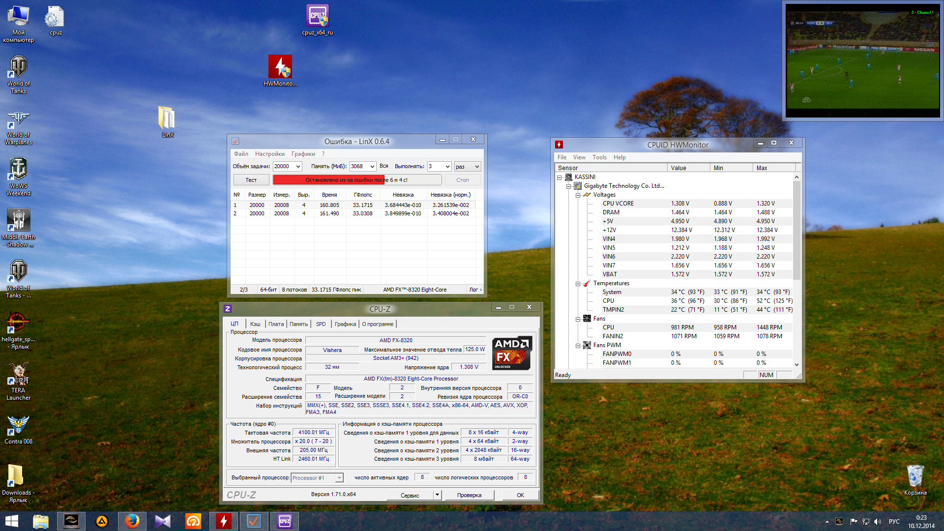

Первые опыты по разгону. Получилось вот так.
Линкс выдает ошибку. Что я сделал не так? :sorry:

Kassini напряжение пробуй добавлять
