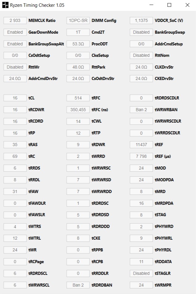

Castlesairus писал(а):
Скрин из RTC нужен. И на каком вольтаже работает.
{53E109F8-8D2E-44A0-9C58-33CC3F98FFB9}.png.jpg [ 103.69 КБ | Просмотров: 694 ]
Выставил вольтаж 1.350. Сейчас запустил память на всякий на родном XMP2 профиле. Автоматом ставит вольтаж 1.372

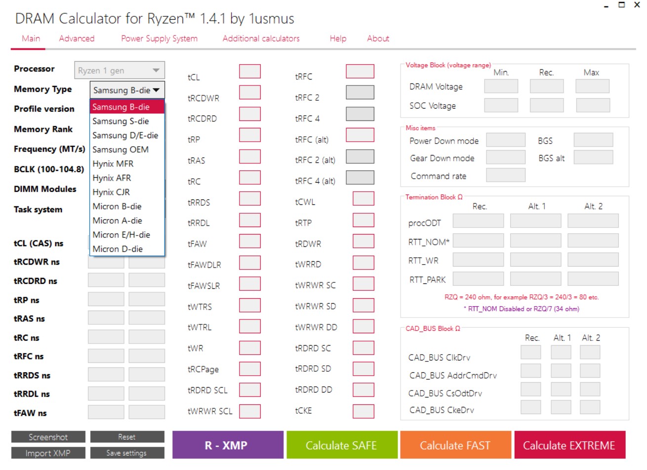

В шапке все есть, качай калькулятор, выставляй zen+ Hynix c-die и вперед)
В калькуляторе нет Hynix c-die. Выбирал CJR, ставил настройки по калькулятору, даже частично, 3200 ни как не запускается хоть убей. Надоело тестить после того, как пятый раз пришлось сбрасывать биос батарейкой после неудачного разгона.

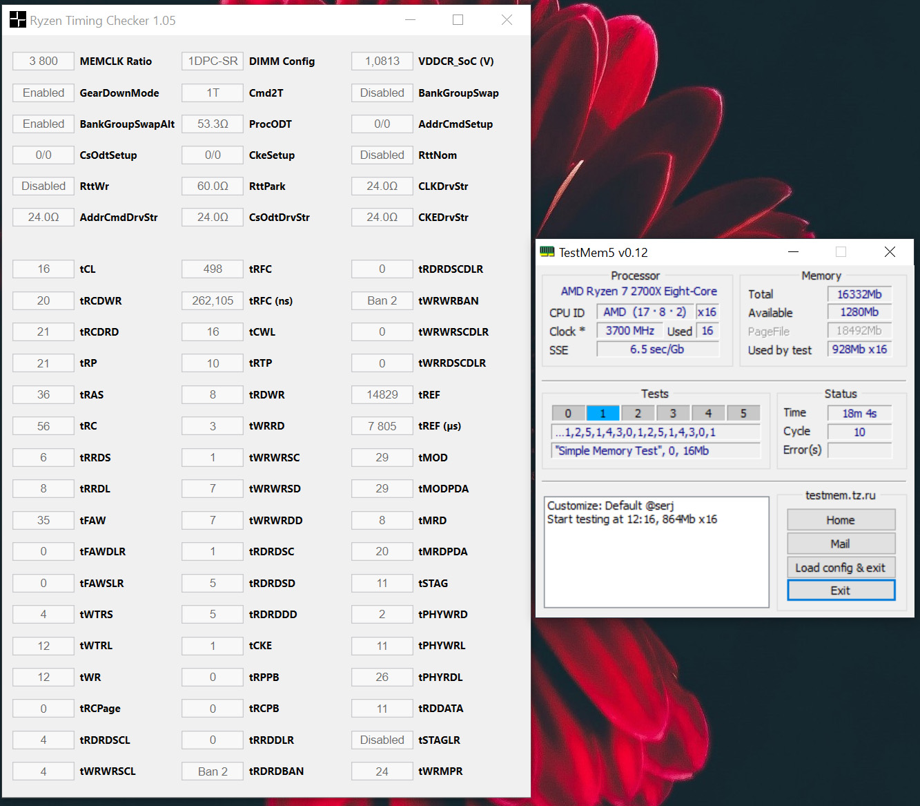

3800.jpg [ 362.62 КБ | Просмотров: 679 ]
старта может не быть из-за слишком низкого:
tRFC , tRCDRD , tRP , SCL
Twitter -> @1usmus

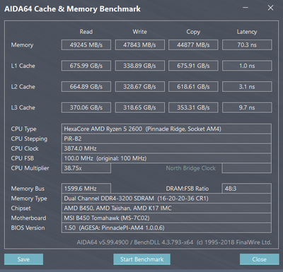

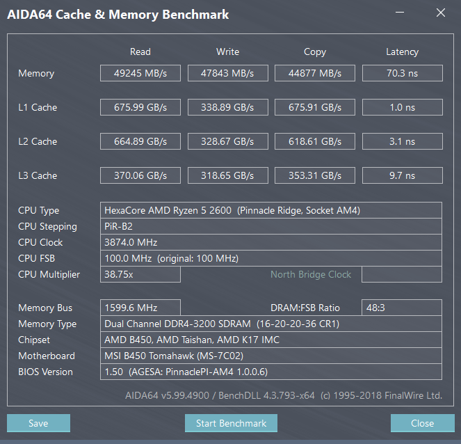

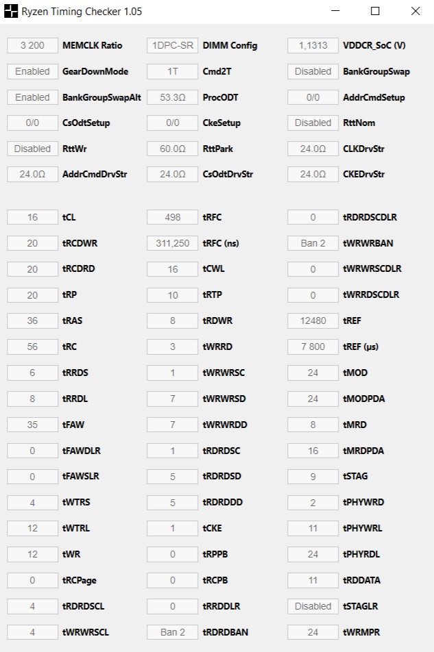

На ваших параметрах система на 3200 запустилась. Только вот монитор периодически чёрным на треть секунды моргать иногда начал.
{58529F88-DBBD-4EBF-89C5-3671F73ED2F0}.png.jpg [ 106.62 КБ | Просмотров: 656 ]
cachemem 16-20-20-36 3200.png [ 102.1 КБ | Просмотров: 656 ]
UPD: Сбросил всё на дефолт. Начало BSOD адски выбивать и виснуть всё.
