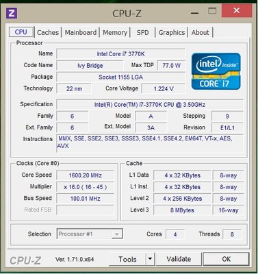

3770k на 4.5ггц при 1.2в, температура в стресс тесте аиды в районе 70 крутятся (в линксе не тестерую, всеравно в играх сильнее не греется).
Нормально ли для проца напряжение или стоит меньшее поискать? (Сберегайки - включены, НТ - включено).

На скорую руку погонял его оффсетом.Осилил 5МГЦ при 1,256в в нагрузке в линксе.Скрин прилагаю http://rghost.ru/58475410/image.png
акуеть у меня так не осилил :-( при 1.25v на 4600 уже зависает в линксе.. 1.22v вроде живет на 4500. по крайней мере линкс проходит и в играх не вылетает...
шаг весьма интересен 1.195 - 4400, 1.22 4500 по логике 4600 должен был по любому заработать на 1.25 но хер там был(( выше 1.25 не хочу ставить в линкс нагрев уже выше 90го...

мои модули входят в список совместимых с моей мат платой.. все таки думаю дело в камне. память вроде не плохая G.Skill F3-17000CL11-4GBXL где то читал, что ее заводили и на 2600..
кстати а как у вас с расчетом SUPER pi 1M при таких частотах? при 4.6 мой камень выходит из 8 сек. а вот на 4.5 8.147 сек...

крутой. 5ггц с полпинка! а мне как получить 5ггз на моем камне?
CPU.jpg [ 100.17 КБ | Просмотров: 2052 ]
仁者见仁,智者见智

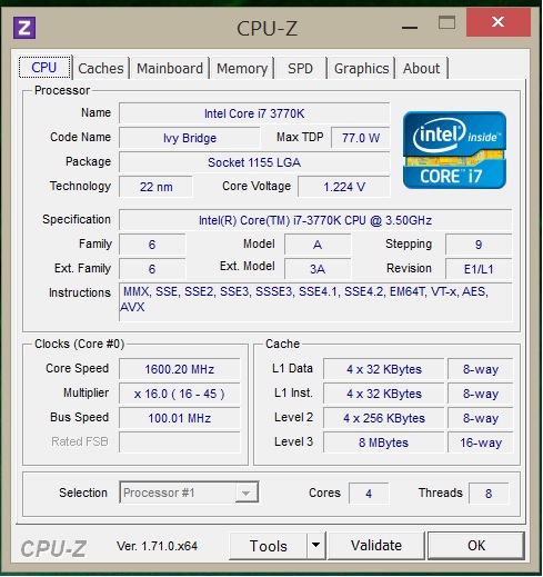

А есть какие-нибудь условия/настройки для правильного тестирования на удачность проца?
скрин
AthlonXP 2500+>C2D E4300>FX8120>i7 3770k>R5 2600>R7 3700x
Ti4200>9550>6600 GT>8600GTS>9800GTX+>7850>R9 290>gtx1080
Регистрация: 09.06.2014
Обычно считается, что чем ниже VID, тем лучше должен гнаться.
