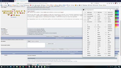

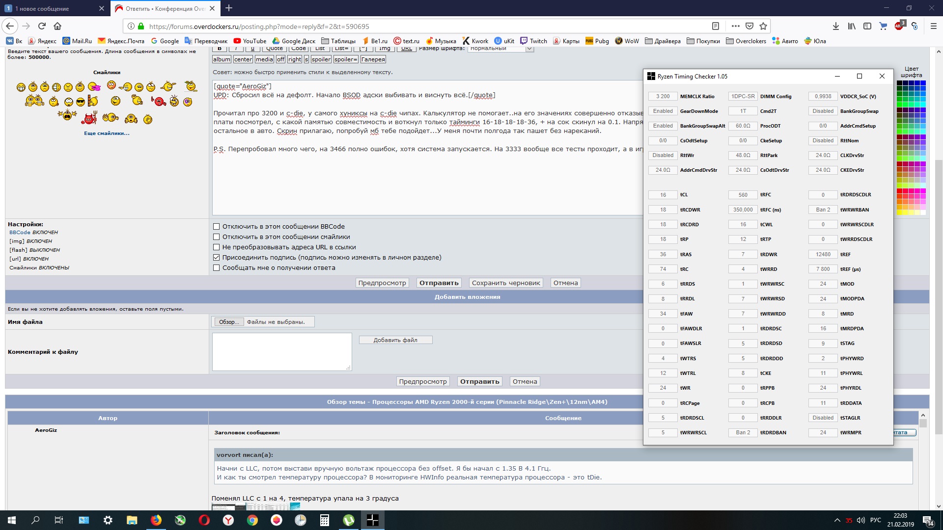

Регистрация: 13.02.2019
ReiFoxx
Прочитал про 3200 и c-die, у самого хуниксы на c-die чипах. Калькулятор не помогает..на его значениях совершенно отказывается работать память. В Итоге залез на офф сайт материнской платы посмотрел, с какой памятью совместимость и воткнул только тайминги 16-18-18-18-36, + напряжение на сок скинул на 0.1. Напряжение 1.36в на памяти, иначе ошибки спустя час\другой. Все остальное в авто. Скрин прилагаю, попробуй мб тебе подойдет...У меня почти полгода так пашет без нареканий.
P.S. Перепробовал много чего, на 3466 полно ошибок, хотя система запускается. На 3333 вообще все тесты проходит, а в играх крашится спустя 30-40 мин даже с напругой 1.35-1.42..Корпус супер вентилируемый, на чипах радиаторы, перегрев врятле возможен (да и память не сильно теплая).
Скрин.jpg [ 470.57 КБ | Просмотров: 731 ]
Ryzen 5 3600 4.150мггц 1.35в + Asus tuf b450pro gaming, gigabyte 1080, hynix mfr 3600 2x8 16-19-19-19-38, 1.39в. AOC - 144гц.

Сдаюсь. Или я что то делаю не так, или мои плашки и впрямь лучшие из худших. Что смог выжать:
Напряжение 1.39, ниже - ошибки.#77
3200 как ни пытался, без ошибок завести не смог. Миллион вариантов уже перебрал, и то тут то там вылезет подлая ошибка, одна, но вылезет. Не появится при настройке, дак при холодном старте нарисуется...
Пробовал 16 18 18 18 38 56 (что, собственно, бессмысленно. 3133 на CL14 быстрее. но хочется же, красивая циферка и все такое), поднимал rcdrd и rp и на 1 и на 2, поднимал trfc, faw до 34 и все остальное следом, перепробовал почти все возможные комбинации сопротивлений, и все напряжения от 1.35 до 1.42 включительно. Всё из калькулятора перепробовано 100 раз. безрезультатно, уже даже не смотрю на него. Единственное, на что я не могу повлиять, это напруга на soc, но я не думаю, что эти 0.05в сильно влияют
Мб мать не хочет в разгон? Как так получается, что на довольно приятных таймингах на 3133 может, а на 66мгц выше уже ни в какую

а напряжение на память пробовал поднимать
1.4-1.42 выставить ?
trdwr поставь 7
