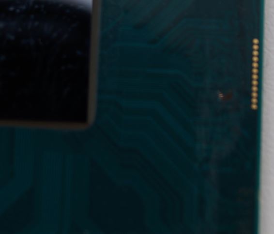

Эх, своял я проблем на свою голову. Отдал человеку проц для скальпа, хотел сам, но кончился мой ЖМ, а тут предложили за копейки со своими материалами. Дают фото, при скальпе лезвием оно срезало лак и оголились дорожки. Как думаете пациент будет жить?
proc.JPG [ 19.47 КБ | Просмотров: 1120 ]
Регистрация: 17.10.2012
Откуда: Минск/Беларусь
Goder55 в принципе все проверяемо.. в сокет можно без крышки и включить с 2 плашками памяти- если пост пройдет и память заработает норм, то не так все плохо- заизолировать тем же цапон-лаком и крышку на место.
но суть- срез в месте нахождения дорожек контроллера памяти- вполне может не заработать память в некоторых слотах и не в дуал режиме.

Goder55 Очень сомнительно, что будет работать.

По фото такого качества сложно оценить, дорожки перерезаны или только лак снят.
Что мешает проверить проц?

Когда вскрывал свой 6600 то в месте "лепестков" лезвие шло очень плохо. В итоге зарезал подложку. Но там дорожек вообще не было. Зарез побольше чем на фото у товарища.
После снятия крышки не зачищая герметик капнул пасту на кристалл и вставил в сокет с одетой крышкой. Пост ... загрузка системы ... проверка режима работы памяти ... и линии писиай. Все в порядке.
Обосрался когда снял крышку)
