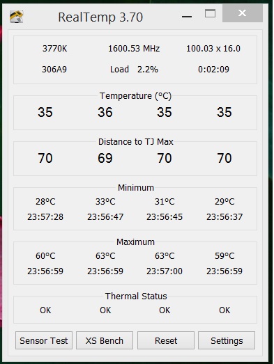

Morley Smoker писал(а):
Обычно считается, что чем ниже VID, тем лучше должен гнаться.
где смотреть этот самы VID
仁者见仁,智者见智
Регистрация: 20.08.2012
Откуда: Иваново
Фото: 27
Парни подскажите: имею разогнанный проц 3770К 4500Мгц, HT включен. Работает стабильно на напряжении 1.245, иногда проскакивала ошибка whea-logger. Поднял до 1.272, ошибка стала выскакивать очень редко. Поднял до 1.282, ошибка пропала. На всех этих напряжениях, никаких проблем не было, ни в играх, ни в программах для тестирования, включая LinX. Кроме множителя и напряжения на ядро больше ничего не трогал. Гнал через offset. Но есть проблема, в разгоне система периодически перезагружается. Перезагрузка без каких либо ошибок, как будто отключили питание и снова включили. До этого была мать gigabyte ga-z77x-up5 th, на ней такой проблемы не было. Потом сменил мать на gigabyte ga-z77x-up7 и вот такая шляпа. В дефолте всё ок. Подскажите что можно ещё покрутить что бы исправить проблему.
Судить меня дано лишь Богу а остальным я укажу дорогу.
Регистрация: 12.06.2011
Откуда: Лен.обл.
Real temp. Аида 64, вкладка разгон.
Регистрация: 14.12.2013
Откуда: СПБ
Фото: 40
[/spoiler][/quote]
что я делаю не так? почему у меня нет такого параметра? real temp 3.70
Realtemp.jpg [ 58.19 КБ | Просмотров: 1780 ]
仁者见仁,智者见智
Откуда: Лен.обл.
Alexshanghai https://yadi.sk/d/qtaa9nbtbx7v4
Такой как у меня. Там пощелкаешь в этом окошечке до vid
Только в опции зайди и посмотри чтобы галочки не было. А то бустить не будет
