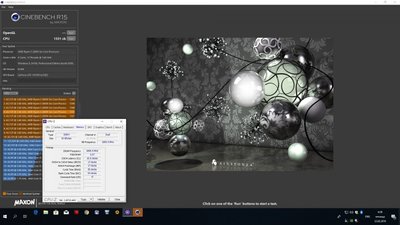

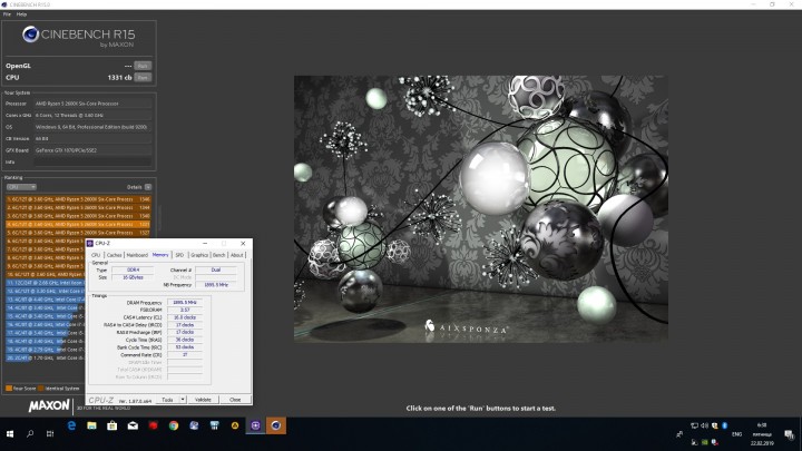

Товарищи, помогите подобрать тайминги, уже все голову сломал... райзен драм калькулятор в страшных снах приходит... Третий день голову ломаю ....
Комментарий к файлу: Все в авто. Вольтаж ппц...
cachemem 3933 auto.png [ 91.9 КБ | Просмотров: 620 ]
Комментарий к файлу: Ошибки в тм5
3800.jpg [ 64.85 КБ | Просмотров: 620 ]

lDevilDriverl С частотой памяти в AIDA - глюк?)
Вам бы скрин с RTC сначала и вольтаж какой на памяти, также репорт с Тайфуна.

Не глюк) с работы прийду, сделаю. Память стабильно проходит тм5 1usmus при 3600cl14 1.4v , но хотелось бы пройти мемтемты с 3800 или 3933... :beer:

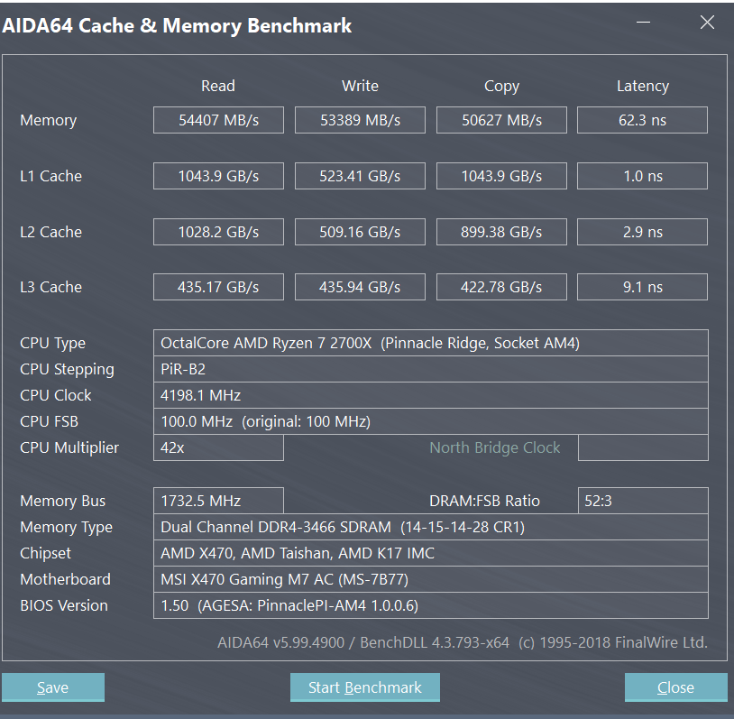

Тогда если 1usmus поможет, но практического смысла на мой взгляд не очень много, только самолюбие потешить.
Вот даже скрин с Аиды на 3446
Снимок экрана (40).png [ 282.38 КБ | Просмотров: 590 ]
Более ровные показатели памяти. Ну и нафиг эта частота с такими таймингами?
