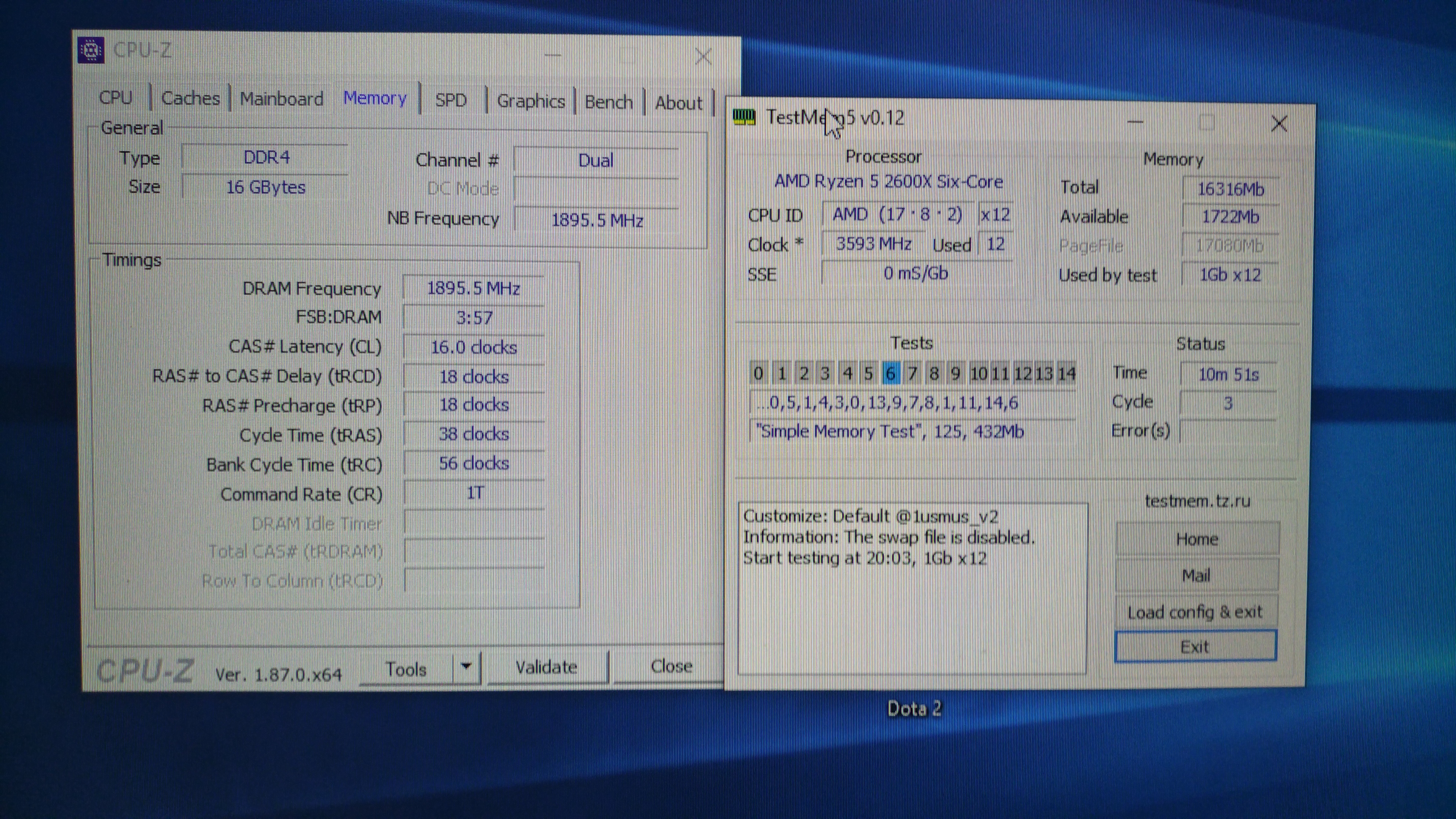

nikolas2009 писал(а):
lDevilDriverl С частотой памяти в AIDA - глюк?)
Вам бы скрин с RTC сначала и вольтаж какой на памяти, также репорт с Тайфуна.
так норм?

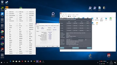

Remarc писал(а):
сделай плз скрин RTC этих настроек с 3933,полагаю повезло тебе с доской ну или с биосом)
чуть выше скрин)
Добавлено спустя 11 минут 55 секунд:
fedx писал(а):
Да, доска мощная, просто толком на ней никто не сидит. У меня же CJR работают, старт до 3800 есть, но мне не с руки такие рекорды - у меня 2х16 (дуалы), так еще и первое поколение Райзенов, SOC Voltage в небеса улетает :-(
2х16 вроде все двух ранг(дуалы), правильно?
3800 для дуалов, как я вычитал, кула круче, чем 3933 для одноранговой))

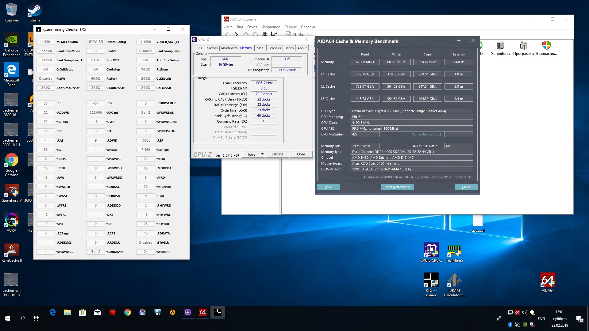

Регистрация: 18.04.2014
Фото: 23
4000 :oops:
1usmus, нужна помощь с таймингами :hi:
4000.jpg [ 414.29 КБ | Просмотров: 1412 ]
