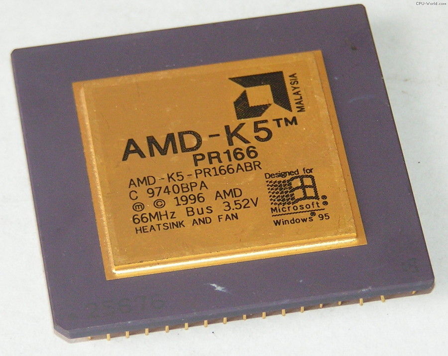

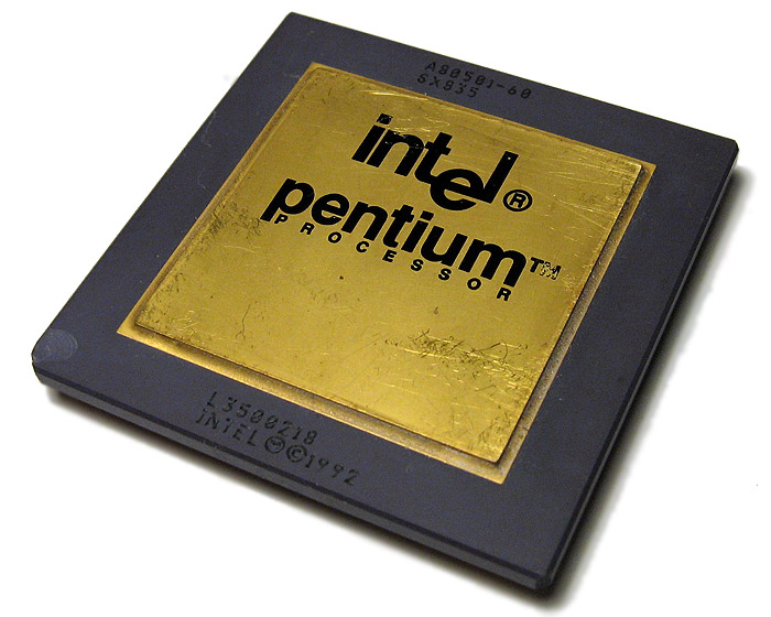

Регистрация: 30.04.2013
Eofin писал(а):
Remarc к керамике можно припаивать? :-)
как видишь да)металл.слой нанесен и на него припаивают,но вопрос был не про это)
p1.jpg [ 114.85 КБ | Просмотров: 2094 ]
k5.jpg [ 143.44 КБ | Просмотров: 2094 ]
