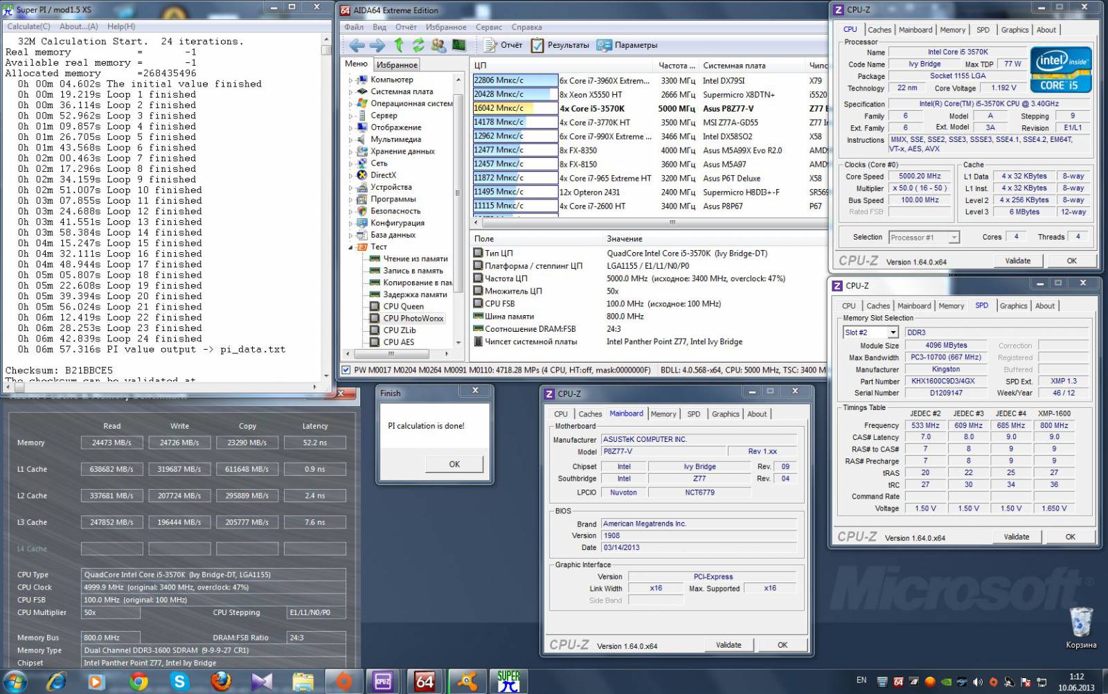

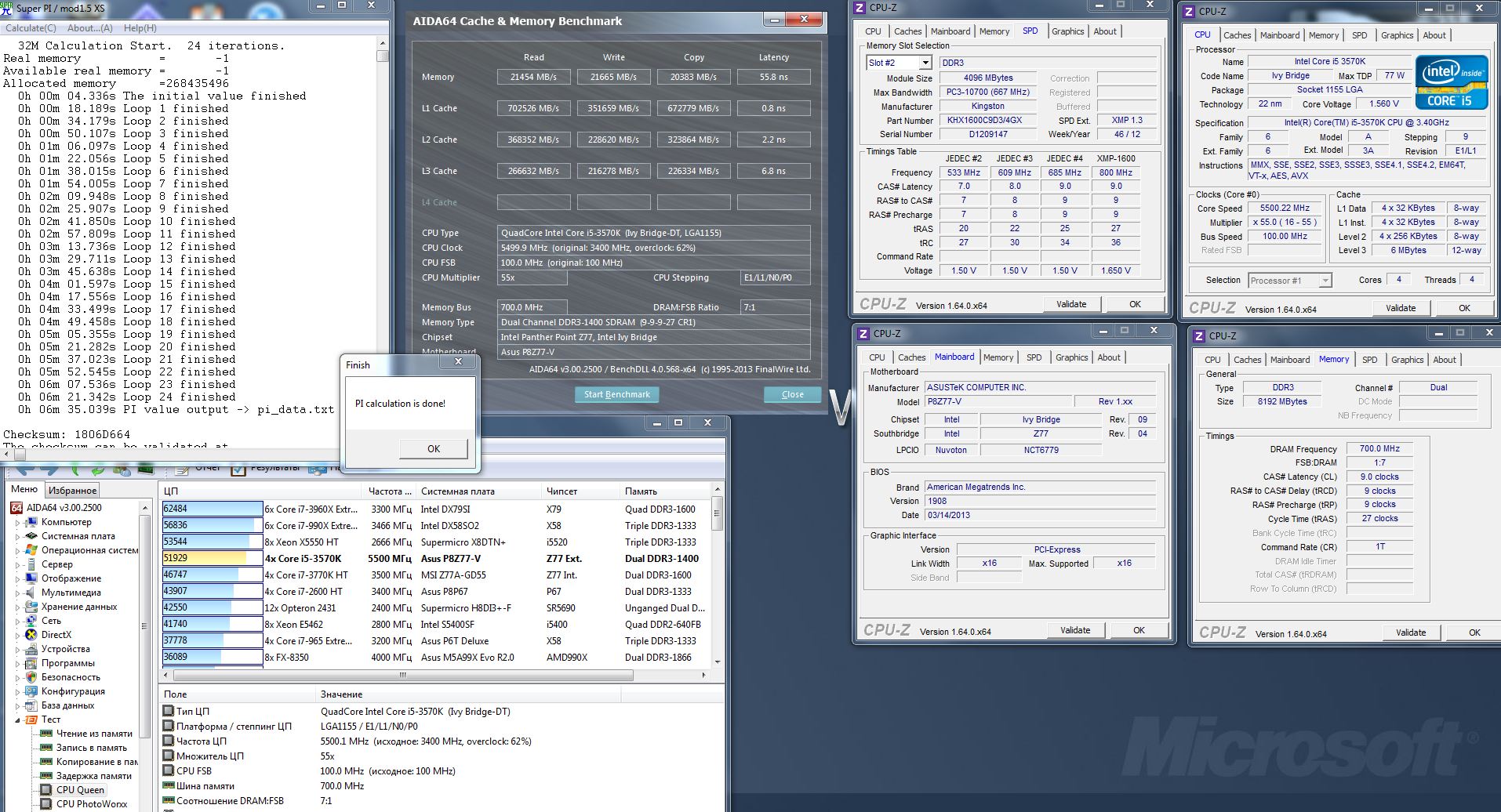

Dainese писал(а):
5500МГЦ на воздухе или на воде это мистика) У меня стоит Zalman CNPS10X Performa,на нем вряд ли покорится и 5200МГЦ,надо скальпировать проц.А так очень удачный камень,у него vid 1.140v при 1,256в в нагрузке оффсетом под линкс)
Добавлено спустя 9 часов 33 минуты 28 секунд:
5100Мгц пробежал линкс на 1,304-1,312в.Уже для каждых +100мгц нужно добавлять по 0,040-0,050мв

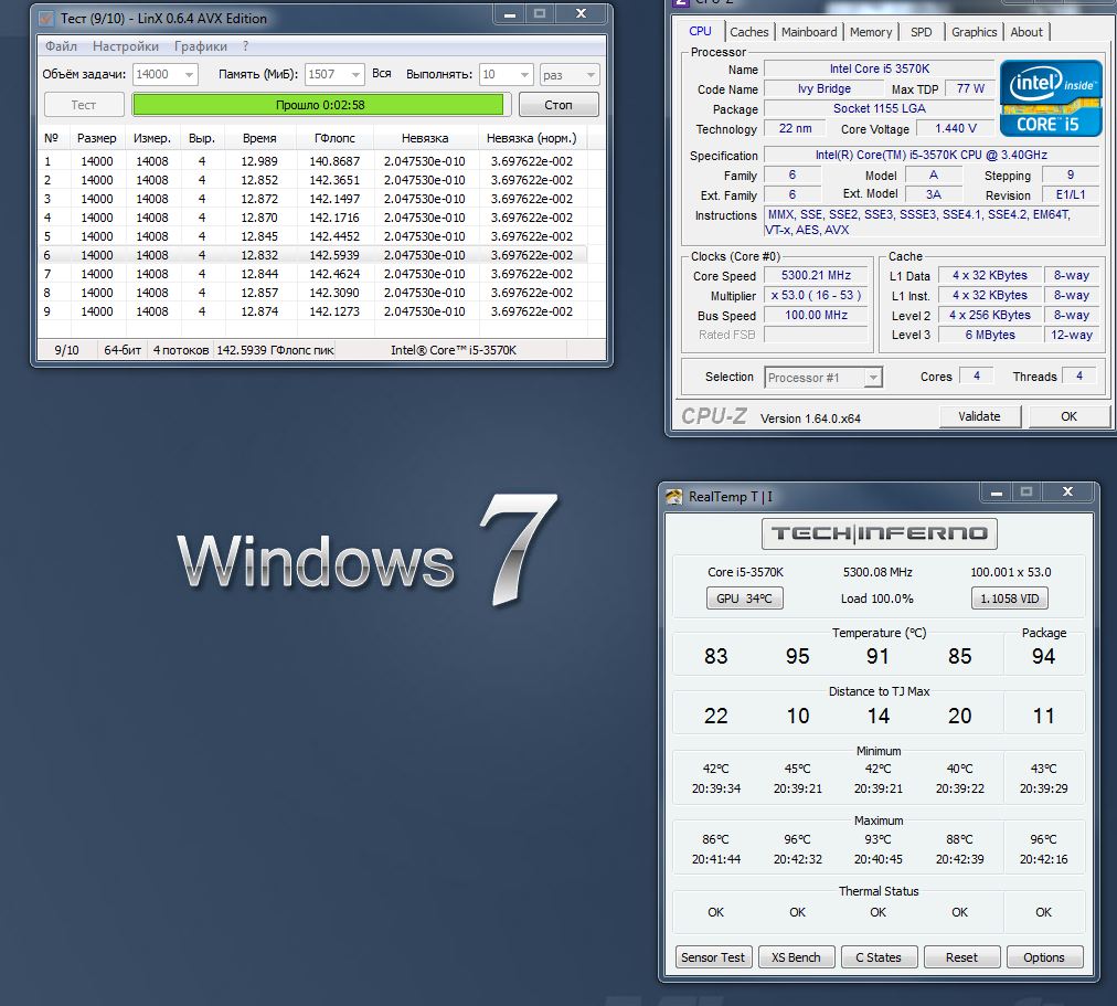

1.5500 на воздухе не мистика но только для суперПИ
на память на картинке не смотрим, что-то я тогда начудил
5.5.JPG [ 429.55 КБ | Просмотров: 1614 ]
2. Zalman CNPS10X Performa для тестов (без фанатизма) вполне годный. Thermalright True Spirit 140 даст разницу в 2-3 градуса (была аналогичная замена)
минимальный для 5000, чтоб завелась винда и прогнать тест
3e4dca9ae9b2fb6b25526e05169d596d2ef7d8153507751.jpg [ 290.9 КБ | Просмотров: 1614 ]

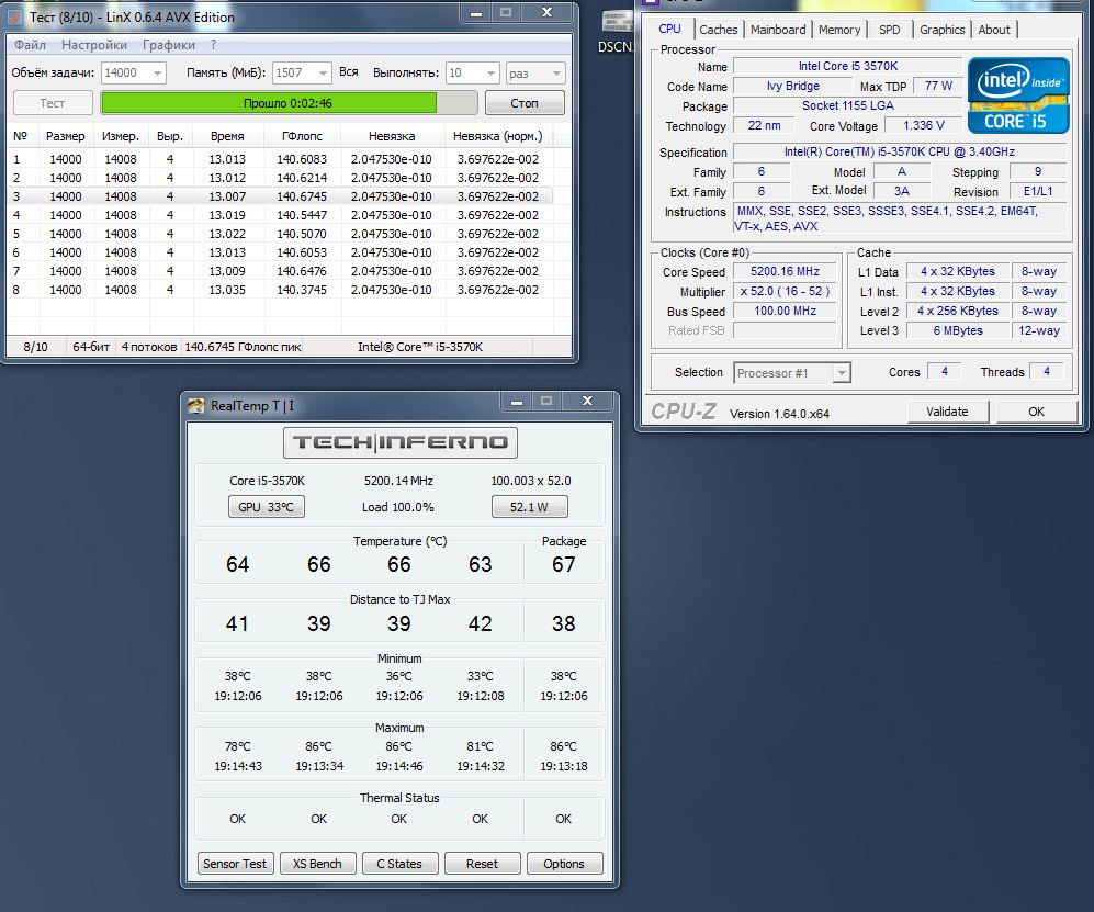

3. 5200 покорится.. может и больше но не на 24/7
5200-5300
5200 linx.JPG [ 158.83 КБ | Просмотров: 1614 ]
5300.JPG [ 170.69 КБ | Просмотров: 1614 ]
Картинки старые.. сейчас не гоняю его - надоело
P.S У тебя очень редко-удачный экземпляр

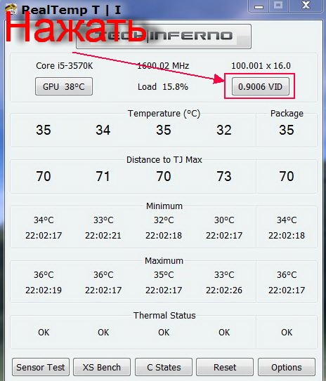

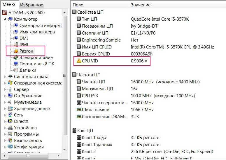

Иван675 писал(а):
я правильно понял, что измерив вольтаж стокового процессора в простое и под нагрузкой.. можно примерно понять его разгонный потенциал?
Писал это не я но раз так то отвечу. (кстати первая страница топика - которую никто не читает)
Цитата:
Q: Что такое VID ?
A: Voltage ID (identificator) - не путать с Vсore. VID - это группа сигналов используется для управления напряжением питания ядра процессора (Vcore) путем подачи в различных комбинациях на VRM. В процессорах Sandy Bridge появилась возможность изменять комбинацию VID программно, с помощью смещения Offset (он же Dynamic Vcore/DVID, в зависимости от материнской платы). Смещение задается в вольтах в биос материнской платы и может принимать как положительные так и отрицательные значения. Каждому из Power States соответствует отдельная комбинация VID, задающая уровень Vcore. При установке Vcore вручную (не через смещение) VID игнорируется, а энергосберегающие технологии не могут управлять (снизить) Vcore.
Проверить VID можно Аидой64 или RealTemp T http://forum.techinferno.com/downloads.php?do=file&id=43
Пример
