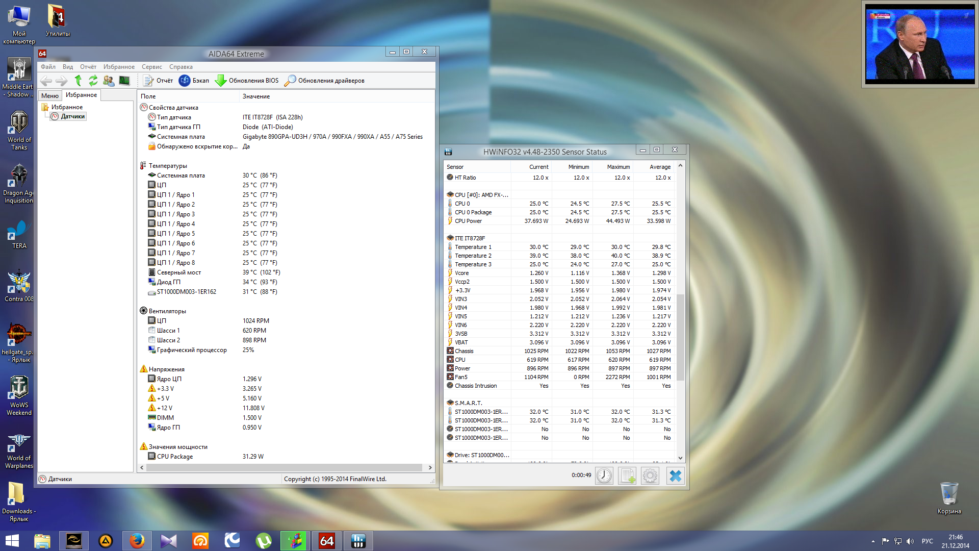

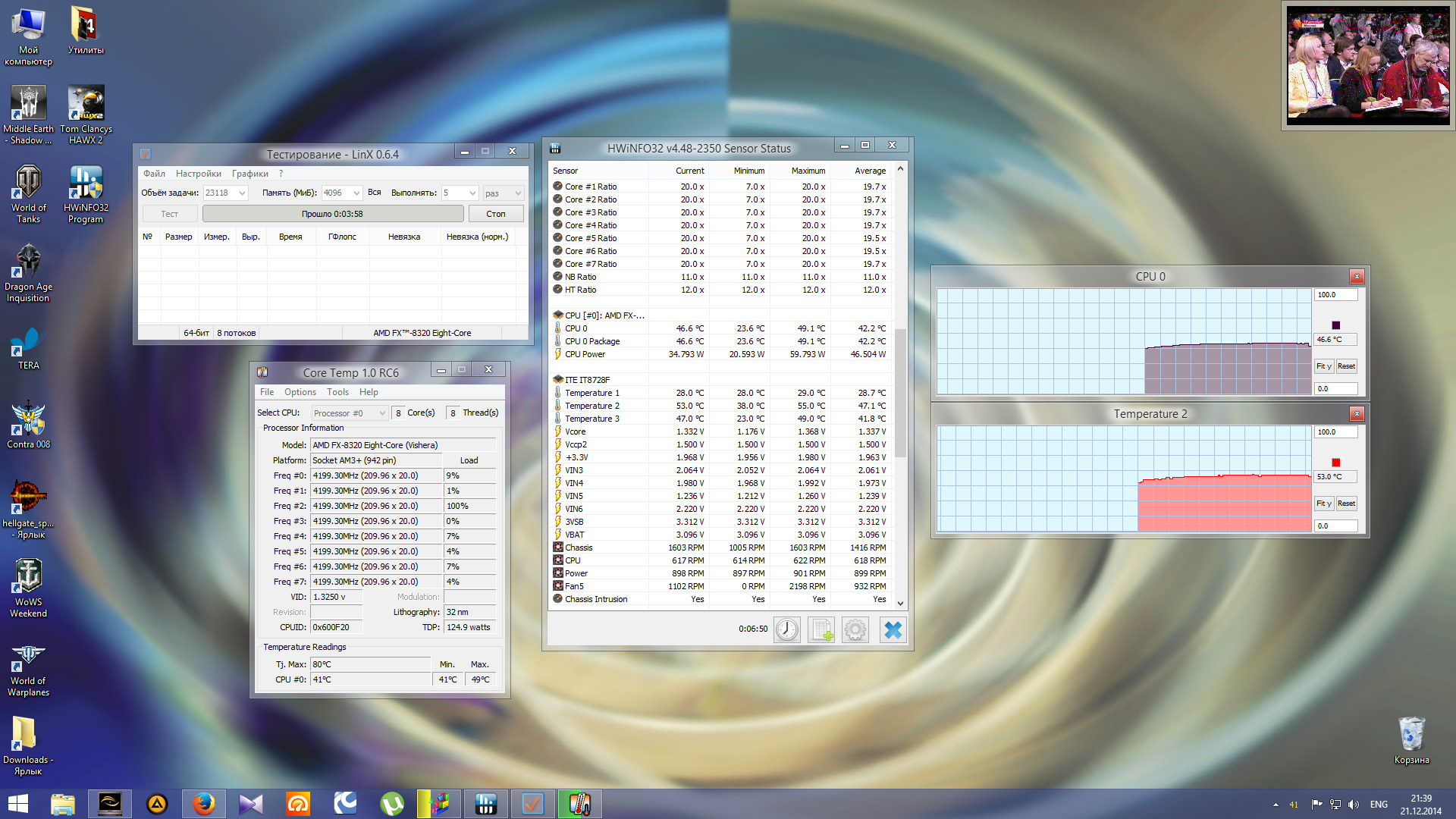

Вот скрин. Самая высокая температура на графиках - это и есть питальник?
Хотя, вроде это северный мост.
А я не в курсе по твоей материнской плате, тебе по этому вопросу в ветку по твоей матери. Я сказал что смотреть morgden'у только потому, что у нас одна и та же плата сайбер, у которой есть необходимые датчики температуры для мониторинга этих параметров.
Вот у меня скрин с хвинфо. Есть данные с контроллера ASUS EC, значения VCORE-1 и VCORE-2. Ищи их, если нету смотри в настройках может галочка на них не стоит и они не добавлены.
