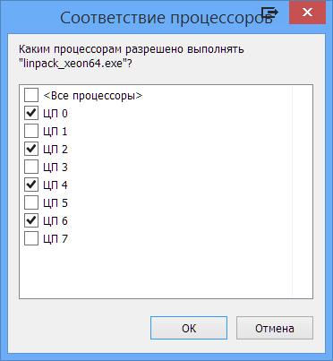

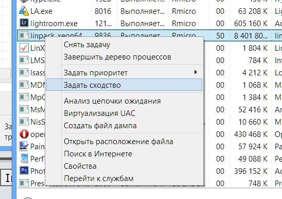

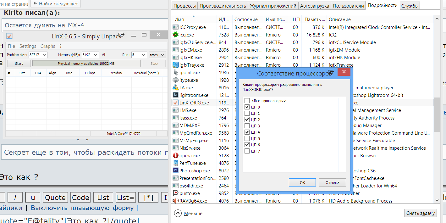

Регистрация: 27.06.2009
Откуда: Ефремовка.
F@tality писал(а):
Это как ?
В линксе ставите четыре потока, заходите в диспетчер задач и раскидываете потоки.
1.png [ 110.35 КБ | Просмотров: 1843 ]
Когда linx запустит сам линпак, то там галки сами также поставятся
2.png [ 39.19 КБ | Просмотров: 1843 ]
3.png [ 7.66 КБ | Просмотров: 1843 ]
