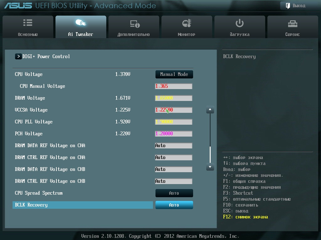

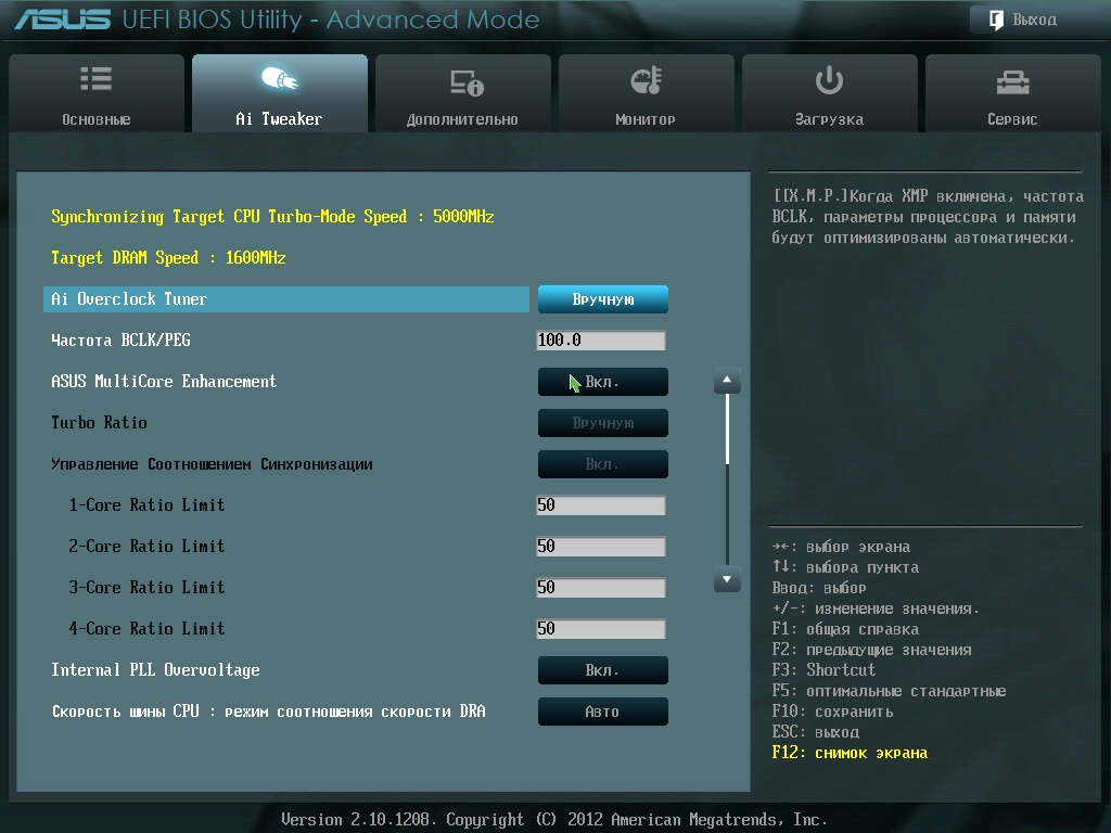

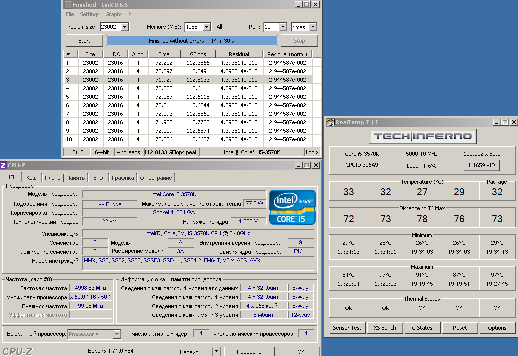

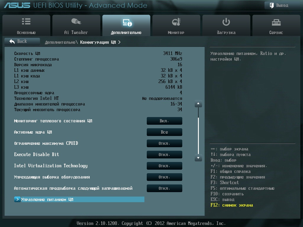

Для статистики:
экземпляр с выше указанным ВИДом - 1.0858 (под нагрузкой с дефолтными настройками биоса), всё же взял 5Ghz 1.376v при отсутствии ЖМ под крышкой.
все тесты, ну кроме Prime(устал уже от этих тестов) были пройдены. энергосберегающие технологии работали. плата p8z77-v, как и у Basurmanin.
Возможно настройки в бивисе были не оптимальными, поэтому выкладываю их на ваш суд. Может что-то подскажите , чтобы они были более оптимальными пока для рекордных для этого камня частот
настройки биуса
5000 Linpack при 1.36.PNG [ 80.51 КБ | Просмотров: 1393 ]
141206013355.jpg [ 152.87 КБ | Просмотров: 1393 ]
141206193746.jpg [ 147.75 КБ | Просмотров: 1393 ]
141206193759.jpg [ 144.03 КБ | Просмотров: 1393 ]
141206013337.jpg [ 169.64 КБ | Просмотров: 1393 ]
