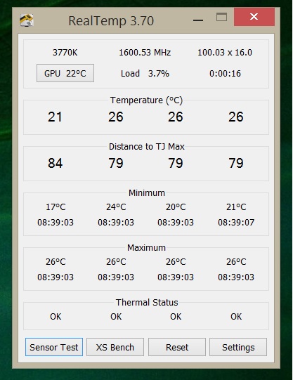

парни, у меня скальпованный 3770к и материнка asus z77v-deluxe, подскажите с разгоном.нужна частота 4.3ггц, вольтаж путем опытного подбора установил на 1.155v, pll overvoltage - выкл, кроме частоты и напряжения ничего не трогал вобщем, и такй вопрос - частота в простое сбрасывается, а вольтаж нет - так и остается где то 1.150, из за этого температура по 40град на ядрах - учитывая скальп и полноценное сво - меня это не очень радует.
как сделать чтобы вольтаж тоже падал в простое?
я ставил в настройках питания cpu мануал вместо авто. он сам выставлял питание для 4500 1.27 или типа того. и сбрасывал питальник в простое до 0.8 и все бы замечательно. НО комп тупо зависает в произвольные моменты времени. видео смотрю - завис. браузер открыл - завис. в игру поиграл пару часов - завис. по этому убрал нах этот геммор и поставил принудительно фикс питание. ничего не виснет. у меня мамка глюкобайт может на асусе такого и не будет пробуй..

выставь оффсетом, чтоб в итоге, под нагрузкой, он держал этот твой вольтаж. вольтаж будет немного скакать, но ничего страшного, думаю

А под нагрузкой сколько градусов? У меня, при фиксированных 1.25 В, в простое 26-34 (хол.-гор. ядра). Водоблок не завоздушен? Прижим и паста нормальные?

ну вы даете 40 градусов его пугает, при максимальных то 105 не чудите вы ааааа.... Главное чтобы при нагрузке допустимая температура была.

Даже при высоком вольтаже в простое не должно быть больших температур. Зайди в настройки энергосбережения и оставь включенными только С3 и С6. Все остальное выключи. И будет у тебя в простое 20 градусов.
если системник стоит на балконе :D ;)

если системник стоит на балконе :D ;)[/off][/quote]
простой тоже бывает разный)) может у него майнеры работают :haha:
3.jpg [ 64.32 КБ | Просмотров: 1887 ]

оффсетом у меня синяки выскакивают, а так, руками - 1.155 держит на 4.3, но температура 60 для скальпованного проца под водой думая высоковата

и все же, может кто то поджскажет что включить\отключить в биосе чтобы вольтаж в простое сбрасывался? какая функция за это отвечает? или это из за того что я вольтаж руками установил а не оффсетом?
именно так и есть. руками он не сбрасывается. не разгоняй и будет сбрасываться в стоке))) ну или гони на стоковом питании на сколько погонится)))

имея "К" проще выставить один раз нормальный разгон и не париться с энергосберегалками. Для среднего игрового конфига ничего ощутимого оно не дает.
