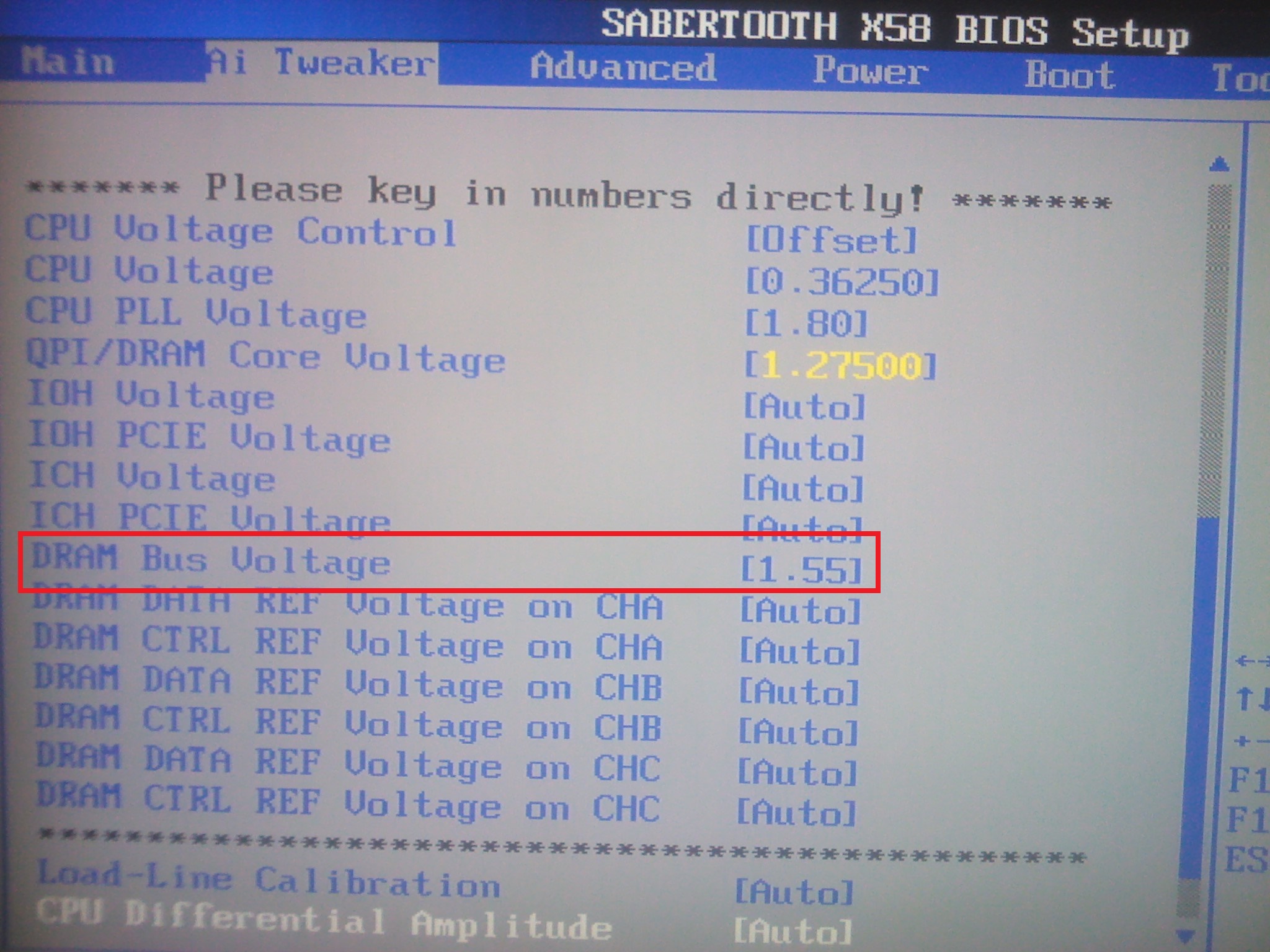

Какие нужно выставить значения?
И мне еще интересно напряжение памяти. На Яндексе в характеристиках написано 1,65.
В БИОСе в разделе QPI/DRAM Core Voltage стоит 1,25625
Все же советуете отключить Турбо Буст?
Регистрация: 21.07.2011
Откуда: Гомель,Беларусь
Фото: 77
это напряжение на КП/АНКОР , но не на память , не вздумай там выше 1.35 ставить :-(

Цитата:
шина 200 , память 1600 , анкоре 3200 , было бы вполне
Поставил. Буду тестить.
Но все же хочется, чтобы память работала побыстрее. В каком пункте регулируется напряжение на памяти? И какие значения допустимы?

Если ставить на 200 и память 1600, то выскочила ошибка в один момент. Синий экран, не успел прочитать, но написано было memory crash.
Вопрос - в каком пункте БИОС меняется напряжение на памяти? И какие значения можно/рекомендуется ставить?
Регистрация: 24.12.2009
Фото: 253
Memory Voltage, для процев 9х0 серии не рекомендуется превышать 1.65 вольта.

Такого пункта, как мемори вольтеж нет в биос. Может DRAM BUS voltage??
Фото: 77
ага
4534322112.jpg [ 620.98 КБ | Просмотров: 2025 ]
