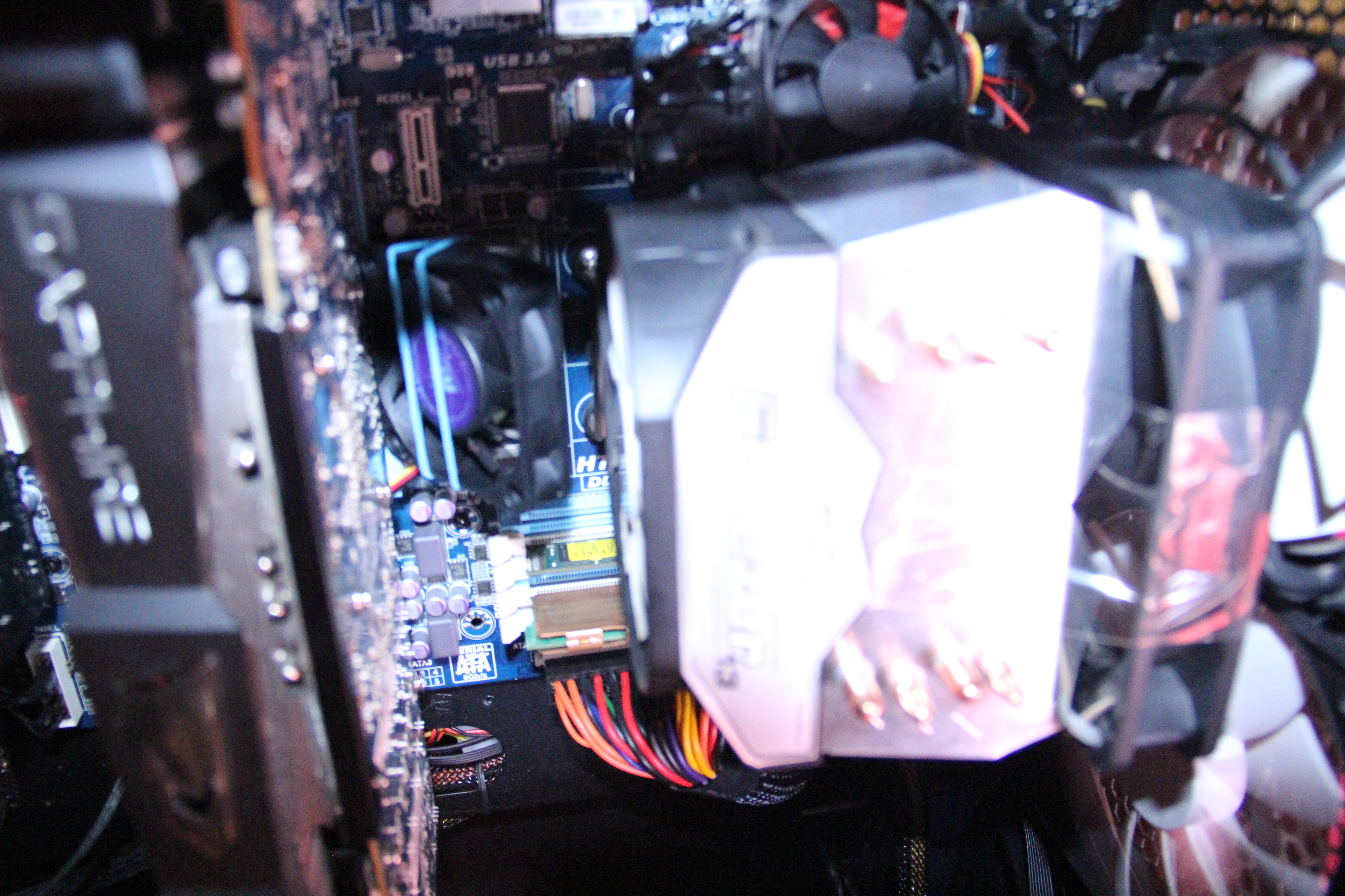

если взять вместо моей материнки GA-970A-UD3 то помогут ли мне 8+2 фазы питания вместо 4+1(больше никаких отличий) разогнать сильнее проц, если по напряжению вроде как ещё есть запас у проца небольшой, но комп рубит тупо от напряжения наверное, если ставить определённые напряжения даже при не предельной частоте для этих напряжений, и приходится выбирать скок дать процу, скок NB, хотя врятли я выиграю больше 200 по процу и 100 по NB, потому что дальше уже придётся задирать слишком напряжение, охлаждения цепей питания и северного моста хорошее щас и всё свеже перемазано и в корпусе тоже всё ок с охлаждением, комп обычно зависает с картинкой на экране, щас абсолютно стабильно работает ток на 3,8ГГц/2,86ГГц NB(1,35В), при этом напряжения проца по мониторингу аиды будут показывать и нужны 1,44В-1,488, хотя в биосе я выставляю 1,375В, ну экстрим калибровка она такая наверное(не знаю, может понизить эту калибровку ваще, и ставить так выше) ну и наверное они не совсем верны, но не далеко от реальности думаю, температура крышки проца вроде бывает редко 62 градуса, вроде эт ещё сойдёт, ядер не известно, датчики врут у них на 12 градусов всегда меньше чем крышки температуры относительно любой температуры проца(тоже самое кстати было и с прошлым процом на моей материнке), не знаю крч, может купить тут продают мать дешего, свою продать, в итоге рублей 500-700 доплатить
вентиляторы на цепях питания уже каскадом лежат 3 штуки, на севернике один 60мм и его термопаста заменена и пружины растянуты чтобы давили сильно, и ещё радиатор там есть у мосфетов питания проца мною приделаный, и сбоку 140мм 1500 об/мин дует в видюху и под проц с северником и 2 спереди таких же, на выдув тоже есть, и бп уже чудесный, может пора остановится и узбагоится со всем этим xD попозже-то в любом случае обновлюсь через полгодика-год
