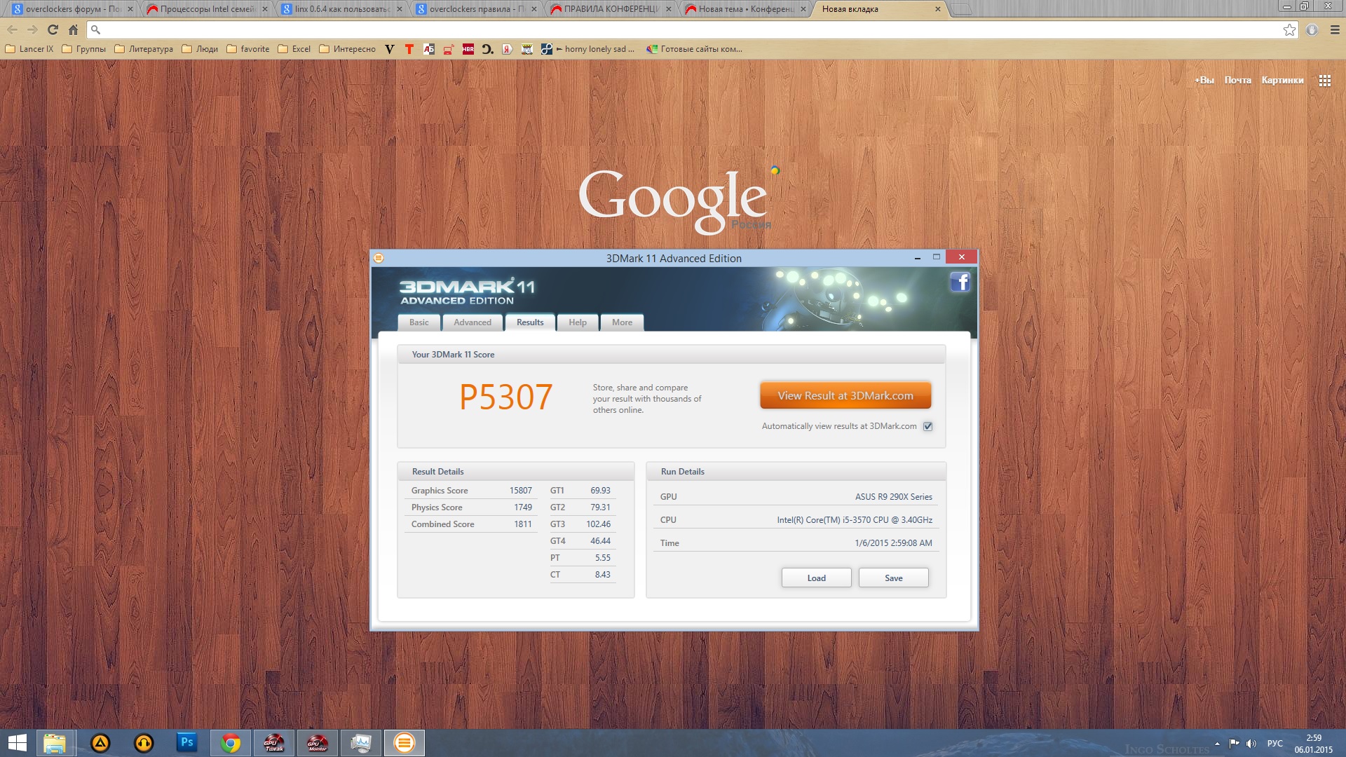

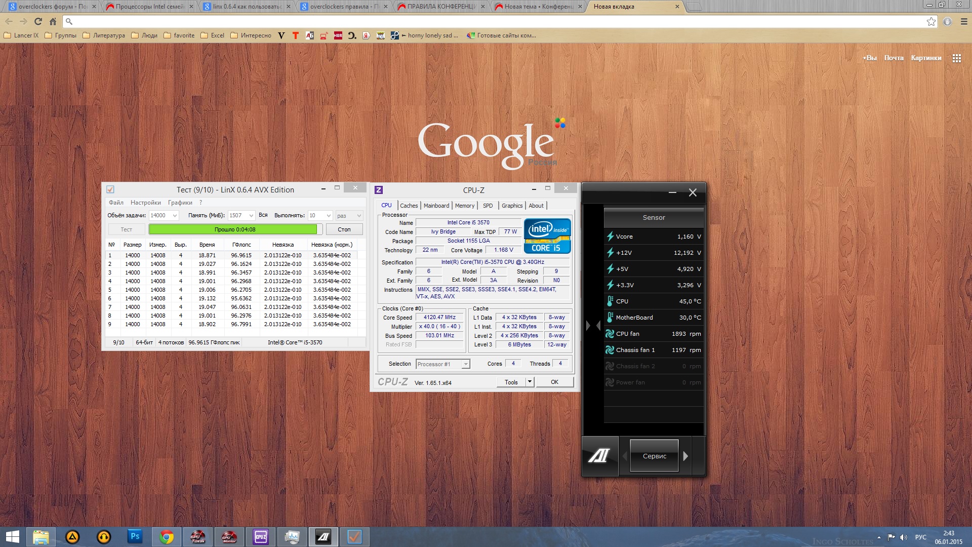

Пожалуйста, помогите разобраться со следующей ситуацией:
Проблема заключается в том, что в 3DMark11 процессор Core i5 3570 показывает поразительно низкие результаты тестирования.
Дополнительно выкладываю тест LinX.
PS: Все стоковое, без разгонов, биос дефолтный (последняя версия), турбобуст активен, выключение энергосберегательных функций никак не повлияло.
PPS: Вопрос пошел в этот раздел, а не в бенчмарк, поскольку такая проблема может относиться и к другим приложениям (пока сильных проседаний fps в играх не замечено).

isD а почему вы решили что столь низкие результаты в 3DMark11 именно из-за процессора ? ведь судя по показаниям CPU-Z при тесте LinX частоты процессора более 4GHz !
возможно сам 3DMark11 "кривой" , или с видеокартой что-то не так... у меня процессор и видеокарта заметно слабее , но
результаты 3DMark11
поболее будут !
чем умнее ИИ, тем глупее человек
а там все результаты расписаны
На снимке с линксом это особенно заметно :D
Но результат линкса (если память 1333) более-менее, а в марке действительно проц никакой
Сбрасывай биос, гоняй тесты и мониторь (аида и т.п.) частоты-температуры-напряжения. Загляни в системный журнал на предмет ошибок.
