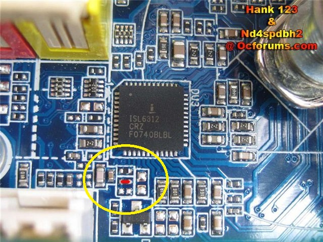

KT шняжндексом вот нашел тему, но толком не пойму, где и что закрашивать пенсилом.
Хотя может сначала потренироваться на своей. Я так понимаю закрасить надо
этот участок
d05be6d02f44.jpg [ 145.84 КБ | Просмотров: 2210 ]

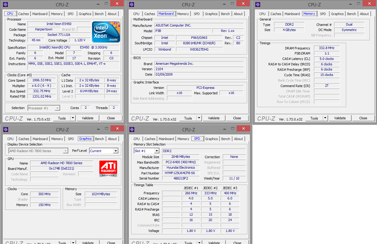

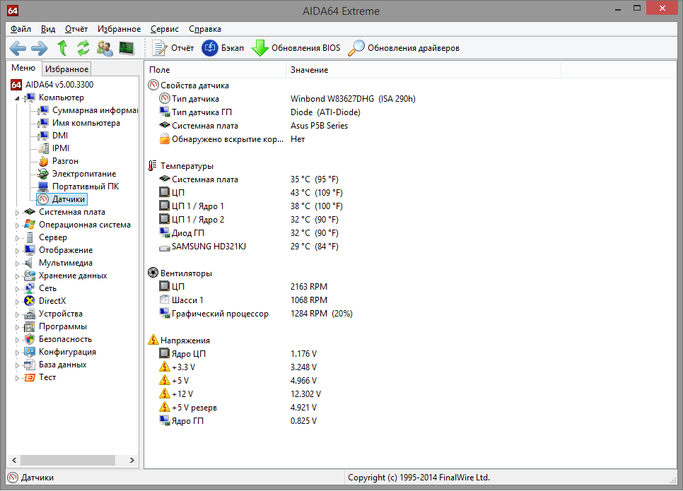

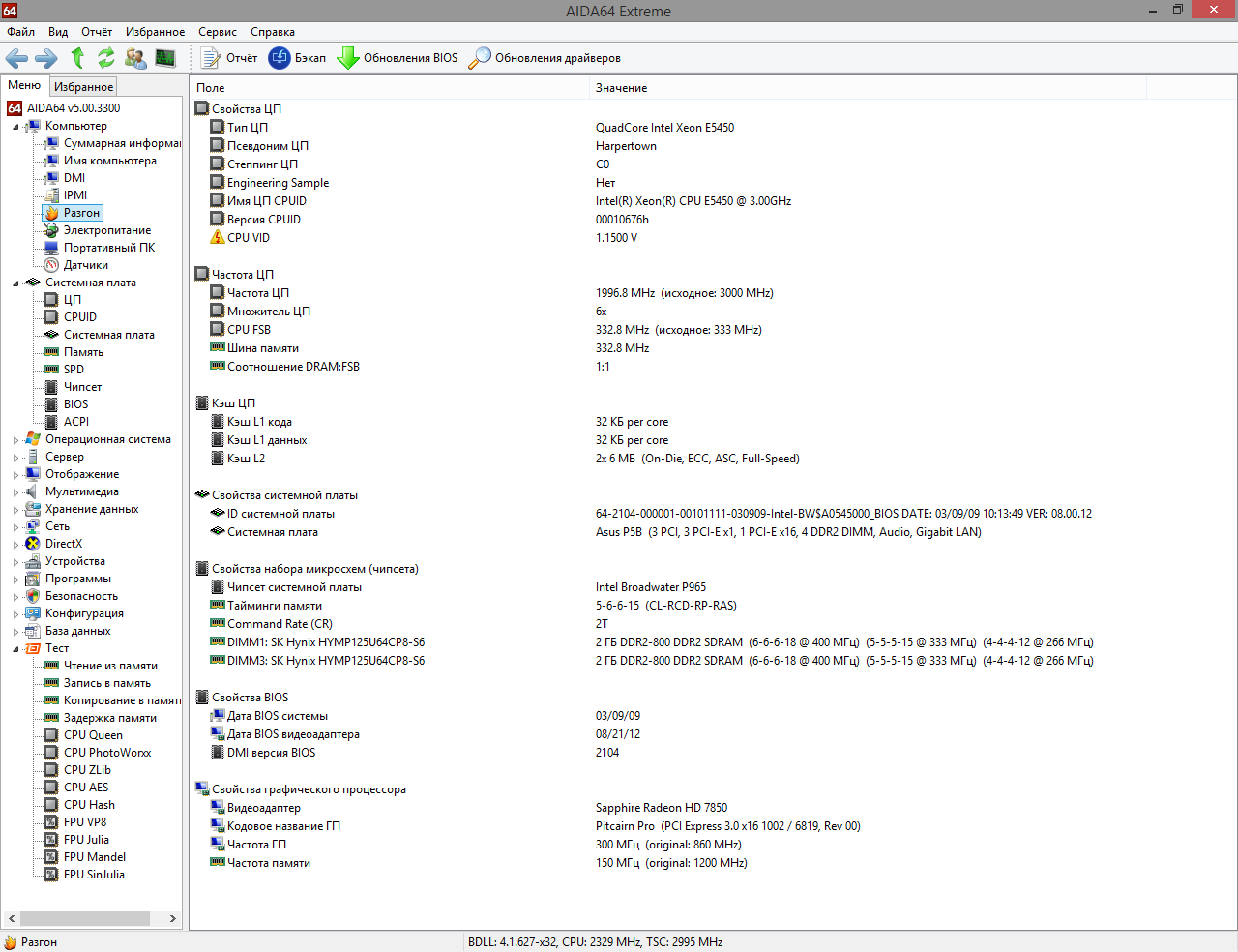

Ребята, поставил хеон. Что я делаю не так? Куда нажимать, как заставить это работать?
БП 600 ватт
кулер на проце боксовый
14410162375460.png [ 66.46 КБ | Просмотров: 2323 ]
14410158638081.png [ 103.73 КБ | Просмотров: 2323 ]
14410158638060.png [ 89.71 КБ | Просмотров: 2323 ]
Регистрация: 20.08.2015
Почитай в факе как включить 4 ядра в ОС.Или переставь драйвер материнки.
