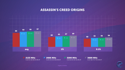

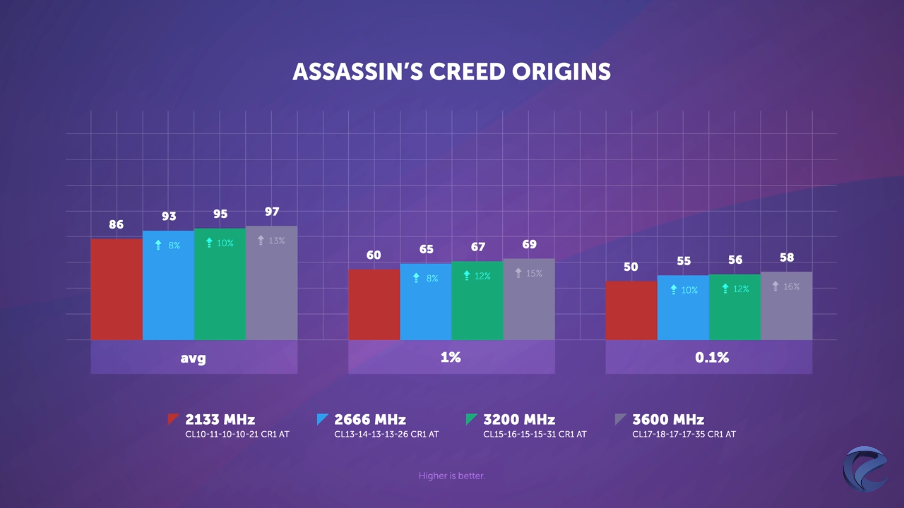

marketch писал(а):
разница между 3200с14 и 3600с14 в абсолютных ФПС
А почему вы сравниваете разные тайминги опять? Тайминги и дают почти весь этот прирост. Вы же хотите узнать что там между 3533 и 3466, так с одинаковыми таймингами там дай бог 1фпс за 10 прогонов отловить. Разница между 3200 и 3600 на примерно одинаковых таймингах ничтожно мала и не стоит мороки, и уж тем более смены плат, как тут некоторые хотят.
Screenshot_20190225-143814.png [ 1.29 МБ | Просмотров: 951 ]
Отсюда и ответ, что между 3466 и 3533 разница-погрешность
