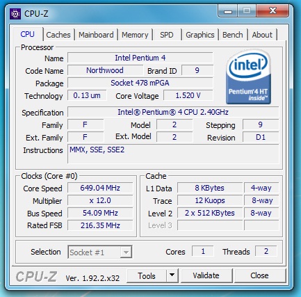

Попробовал выставить частоту через биос.
Максимум получается выставить 280 (216МГЦ реальных), дальше не грузится.
Но если выставить 333, то плата стартует, в биосе пишет 3,2МГц (12х266), все красиво. Однако после загрузки системы (весьма долгой) наблюдаем такую картину
