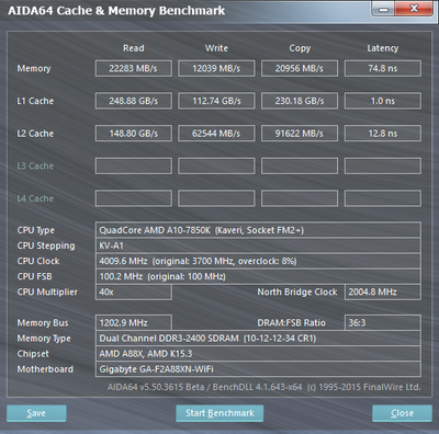

Чтобы одно-двухстороннесть (эм... я правильно слово написал?) так влияла... Странно как-то.
А можете тест выложить из AIDA64 одним скриншотом?
Куратор темы
Регистрация: 10.05.2011
single/dual rank же. Тот же Стилт писал, что SR@2400 ~ DR@2133.
Ну и вот тесты тоже это показывают:
http://www.computerbase.de/2014-01/amd- ... peicher/2/
cachemem.png [ 196.77 КБ | Просмотров: 846 ]
Последний раз редактировалось devl547 22.11.2015 20:41, всего редактировалось 1 раз.

devl547
Ха! Таким образом, AMD ещё и это замутила в Kaveri.
Похоже, от этого и разгон хуже. Производительность уронили, разгон уронили. Ну какой был смысл?
Куратор темы
Переход с на двухранковую память на тех же частотах даёт от 5 до 8% прироста.
А в некоторых особенно странных тестах там даже +15% есть. NUFF SAID.

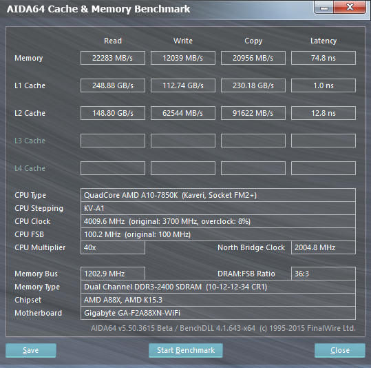

А то вот так можно сделать:
