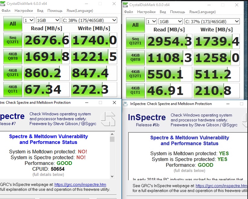

@lex_$k8*Er писал(а):
Актуальный микрокод для наших процессоров 0x2000043 (скайлейк) и 0x84 (кабилейк)
Господа, кто уже обновил биосы с этими микродами или старше, которые содержат исправления для Spectre & Meltdown, но не хочет терять в производительности, рекомендую утилиту InSpectre
При первом запуске у вас все 3 строчки должны быть зелеными, если нет, значит у вас не актуальный микрокод\нет патча ОС\ вы уже выключили защиту - всё это можно узнать, проскролив в утилите ниже.
Когда все условия соблюдены, вы можете в этой утилите выключить обе защиты и перезагрузиться.
После отключения у меня восстановилась производительность M2, а именно чтение 4к до 860 МБ\с
слева - защита отключена через реест\утилиту,
справа - защита включена, биос с актуальным микрокодом и ОС с патчем
