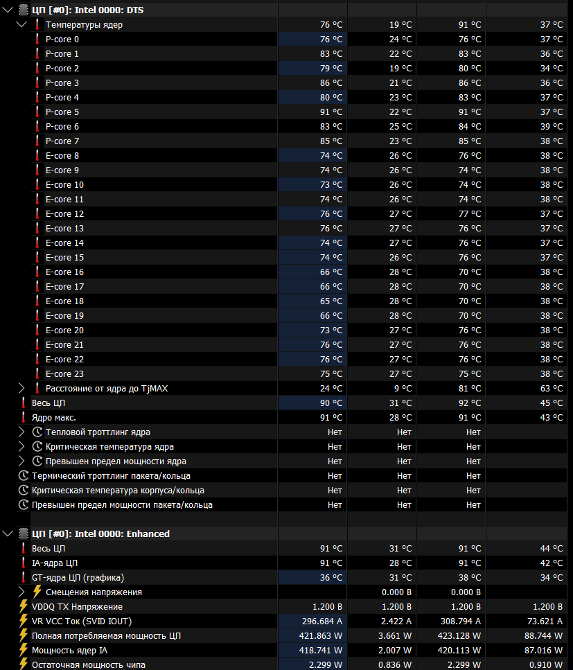

Кто-нибудь делал разгон 13950 на плате JGINYUE B760M Snow Dream D5? Раньше получалось на cinbench выбить 34-35тыс. при потреблении в 260 Вт. Сейчас после переустановки биос только 30 тыс. при потреблении 190Вт. Биос переустанавливал, возвращал, менял. Ничего не помогает. Настройки делал одинаковые. Не могу понять в чем причина. Охлад при этом не менялся.

Garik14 писал(а):
Keorl_ может потому что лимит VRM на плате?
Процессор упирается в тротлинг, но ранее он достигал 100грС при потреблении 260-270Вт, а сейчас упирается в 100грС при потреблении 170-180Вт. Думал, может вертушки на 100% не выходят. Выставил их вручную на full.
Андервольтил через уменьшение AC и DC

Keorl_ писал(а):

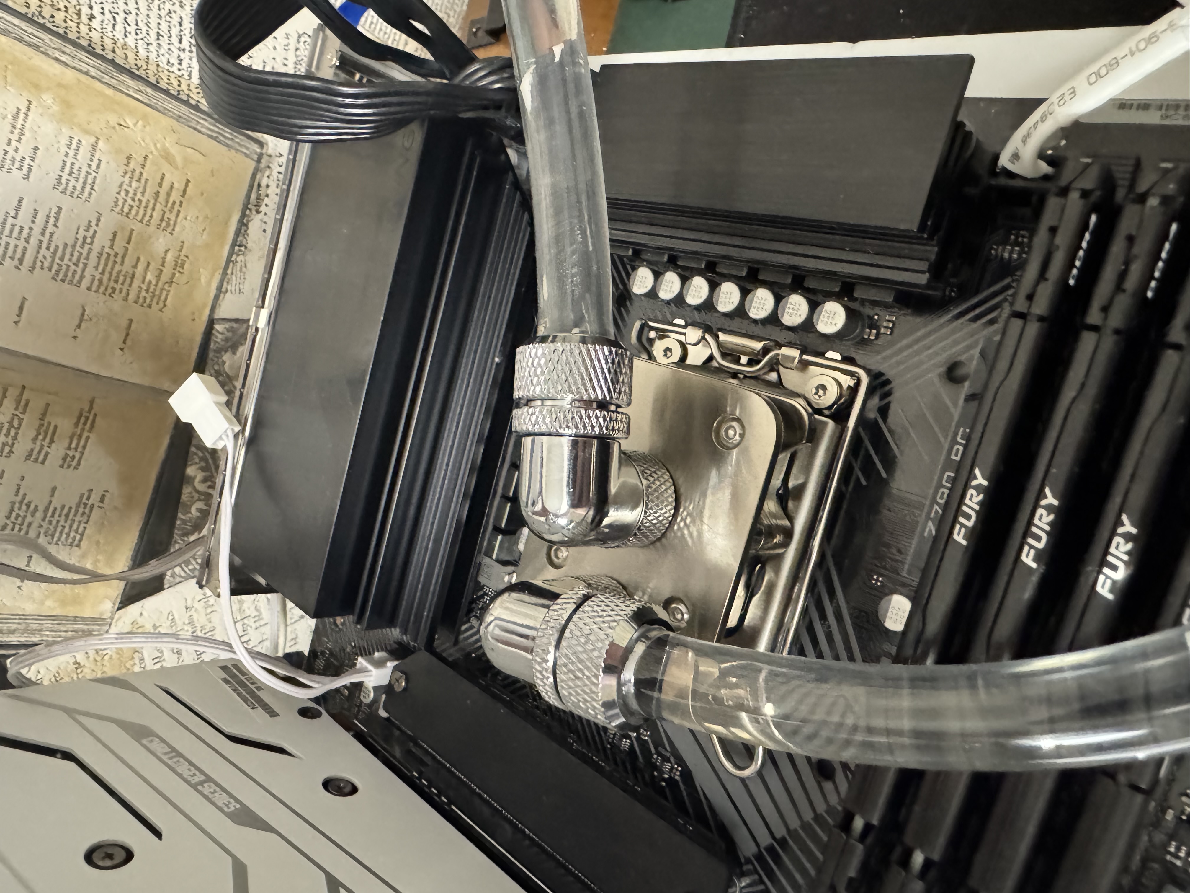

Проверьте прижим. Заметил, что через некоторое время бутерброд может слегка менять форму и тогда резко становится очень херово всё с температурами. Особенно после долгих прожарок при высоких температурах. Решается подкладыванием шайб и прочими шаманствами, но может всплыть опять. Китайская рамка хрень и этот вопрос не решает, она слишком тонкая и гнется. Когда в первый раз случилось, я уж было подумал что деградацию словил, настолько всё «без причин» выглядело.
Самый верный способ навсегда избавиться от этого геморроя - это поставить Supercool Direct Die. Тогда вообще на всё будет пофиг и никаких проблем с прижимом не будет в принципе, там механизм крепления такой что этих проблем возникнуть просто не может. Только лучше пластиковые шайбы положить ещё, как при установке варианта с крышкой делается, чтобы не раздавить контакты, ведь проц толще стандартного. Может это и необязательно, но я очканул ставить без шайб, не хочу что-то проверять живучесть контактов.
Добавлено спустя 19 минут 12 секунд:
IMG_1293.jpeg [ 2.09 МБ | Просмотров: 937 ]
Недёшево, но того стоит, вариант из серии «один раз поставил и забыл».
Ryzen Threadripper 9970X (PBO Override +500, CO -15,-20,-20,-20)
ASUS TRX50-SAGE Wi-Fi / 4x32 GB Hynix A-die @ 7800 MHz / RX6900XT&RTX5090 OC / 2xP4800X 1.5T
Регистрация: 01.09.2008
Откуда: Иркутск
С креплением под штатную рамку как то сомнительно. Китайский IceMan Cooler ICE-DWB12 с креплением вместо рамки сокета выглядит понадежнее. Много переходов в твоем варианте - шайбы под рамку - плавающий интеловский прижим. А у китайца 4 винта к бэку сокета и все. Но нужно доработать - сделать выборку в пластике под SMD проца. У мутантов по другому расположение в отличии от релизных настольных. У самого работает с 13850 на ICE-CT3. Проблем нет никаких. Я правда стачивал кремний проца - горб убирал - все норм. 2 месяца полет нормальный.
Шайтан-девайс очень лёгкий, для сокета такой вес просто ерунда. По сути, проц работает в том виде, в каком задумано штеудом, в плане зажима контактов и прочего. Это замена стандартной крышки с нарезанными на ней каналами + нашлепка для фитингов. Охлаждает - будь здоров, на 420 ваттах не дохожу до 92 градусов, и места практически не занимает вокруг сокета, что позволяет нормально всё обдувать. Короче, странно что концепт не так популярен.

Единственный недостаток - это то, что снимать его большой геморрой, надо воду сливать и просушивать. Либо так, либо откручивать вместе с крышкой сокета, потому что он после установки он с него не снимается без разборки. Короче, это вариант для сценария "поставить и не трогать", а для постоянных замен процов он сильно неудобен.

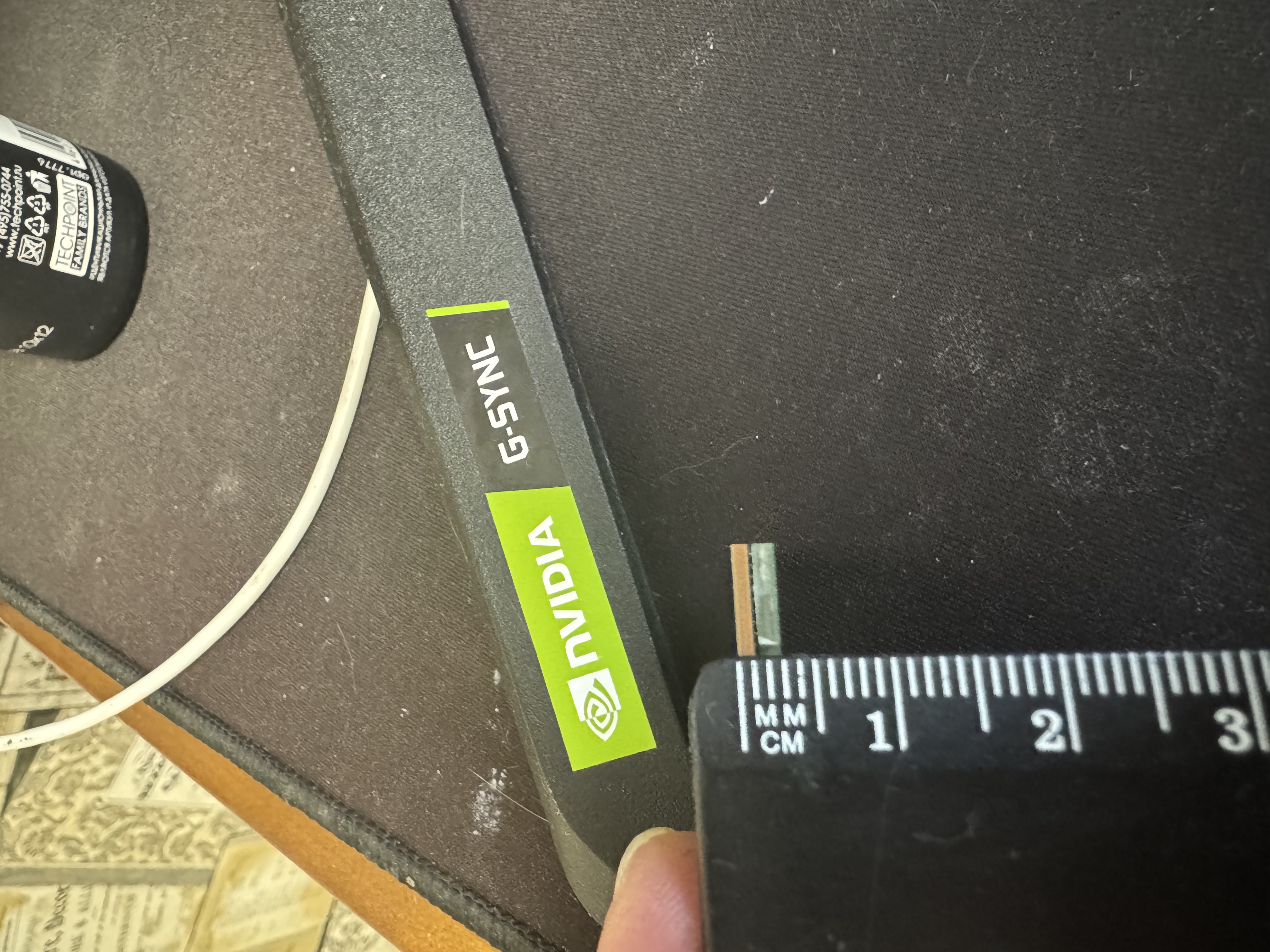

Я все же прихожу к выводу, что проблемы с настройкой прижима (неравномерность температур) в основном из за горбатых кристаллов. По поводу шайб - как ты уберешь почти 2мм высоты бутерброда?
Добавлено спустя 2 минуты 33 секунды:
И почему 0.7. Вроде бы 1.8? Или ка то по другому? Толщина подложки с шарами.
Потыкал линейкой, да. Пожалуй, оставить шайбы - хорошая идея.
Добавлено спустя 1 минуту 33 секунды:
Штангеля тут нет, но на глаз 2 мм почти.
IMG_1322.jpeg [ 2.65 МБ | Просмотров: 882 ]
Можно проверить на материнке, которую не жалко :crazy: .
P.S.Я подкладывал по две шайбы, если что.
