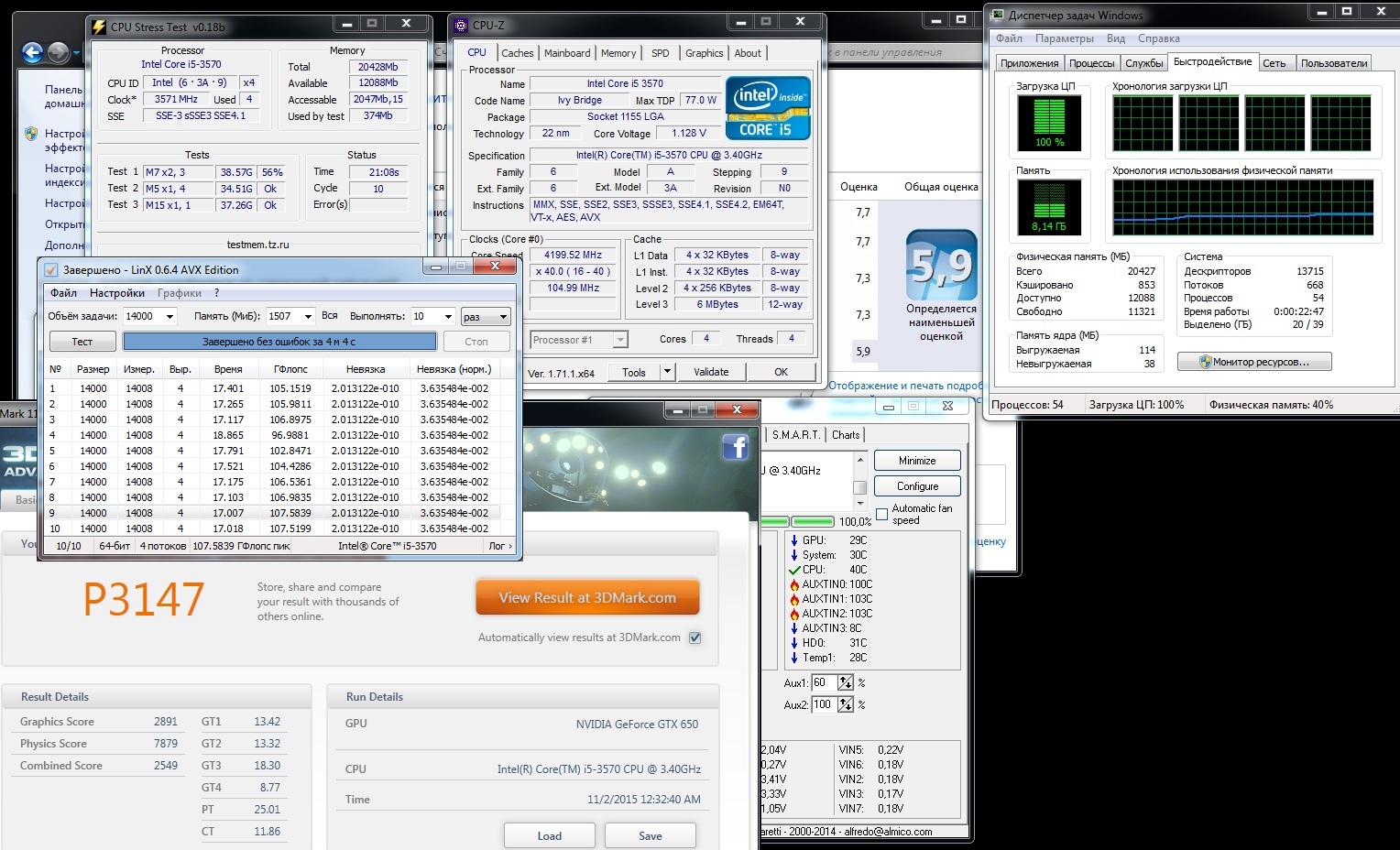

isD писал(а):
Доброго времени суток!
Пожалуйста, помогите разобраться со следующей ситуацией:
Проблема заключается в том, что в 3DMark11 процессор Core i5 3570 показывает поразительно низкие результаты тестирования.
Дополнительно выкладываю тест LinX.
PS: Все стоковое, без разгонов, биос дефолтный (последняя версия), турбобуст активен, выключение энергосберегательных функций никак не повлияло.
PPS: Вопрос пошел в этот раздел, а не в бенчмарк, поскольку такая проблема может относиться и к другим приложениям (пока сильных проседаний fps в играх не замечено).
_______________
Intel Core i5 3570
ASUS P8Z77-V LX
Corsair 16 GB 1333 Mhz
ASUS R9 290X
OCZ 120 GB SSD
Добрый день!
Имею точно такой же процессор 3570, по шине поставил 105 и множитель 40 и имею следующие результаты:
Комментарий к файлу: 3570_4200
3570_4200.jpg [ 453.5 КБ | Просмотров: 1403 ]
asus p8z77-m
i5 3570

В моем случае по физике в 9000 с копейкой результат получился только после поднятия памяти до 2000.

art78 писал(а):
Добрый день!
art78, спасибо за комментарий!
Я искал результаты марка по процессору, все были около Вашей цифры. А вот у меня аномалия какая-то, по другим тестам все ок, марк переставлял - не помогает.
Есть еще 1 момент, который я ранее не указывал - у меня после установки R9 290X при скачке напряжения по процессору появилась неприятная особенность - происходит ребут (не всегда конечно), после чего мама ругается, что ASUS Anti-Surge обнаружил резкий скачок по какому-то юниту.
Опытным путем я понял, что скачок идет по процессору (момент резкого повышения или снижения мощности с 1600 до 4200).
Как правило, вырубает чаще всего на снижении напряжения, т.е. например поиграл, закрываешь приложение, проходит 5 сек и привет anti-surge.
И несколько раз вырубало на марке сразу же после загрузки уровня для теста CPU, в других приложениях отключения на повышении мощности не было ни разу.
Но каким образом этот момент связан с производительностью в марке - не могу понять.

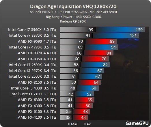

freem-freem писал(а):
I_N_J_E_C_T_O_R таки порезал , но как не понял, даже на момент нанесения жм смотрел-все идеально, сам аж офигел какой я мастер уже ночью снял крышку, а там все-таки едва заметный порез, вполне мог получить крышкой когда прижимал в сокете (моя версия).
Крышкой маловероятно, хотя на моей крышке острые заусенцы (после штамповки) были, я их сошлифовывал. Простой 2600 тоже неплохой вариант, в той-же баттле в мультиплеере, должно быть гораздо плавнее за счет НТ. Да и новые игры будут получать профит от 8 потоков.
...чего только до 3900? по-идее, за счет турбо-множителей +600, ну и разгон по-шине 8-) У феникса в обзоре на 4100 пахал.
http--www.gamegpu.ru-images-stories-Test_GPU-RPG-dragon_age_inquisition-test-DragonAgeInquisition_proz_amd.jpg
http--www.gamegpu.ru-images-stories-Test_GPU-RPG-dragon_age_inquisition-test-DragonAgeInquisition_proz_amd.jpg [ 85.43 КБ | Просмотров: 1413 ]
i7-13700K@5,4GHz - ASUS Z690 Hero - 64GB Fury@6400MHz CL32 - Palit Gamerock RTX4090 24GB@~3/25 - 970EVO+ 1T - 870QVO 2T - 2x4T Barracuda RAID0
А что за обзор от феникса о котором ты говоришь?
Во всех его тестах процев фигурирует 2600 и указывается разгон
"....Core i7-2600 Штатный режим. Тактовая частота 3400 МГц, базовая частота 100 МГц (100х34), частота DDR3 - 1333 МГц (100х13.3), напряжение питания 1.18 В, напряжение питания DDR3 - 1.5 В, Turbo Boost - включен, Hyper Threading - включен.
Процессор удалось разогнать до частоты 4100 МГц. Для этого множитель был поднят до 39 (105х39), частота DDR3 - 2240 МГц (105х21.33), напряжение питания - до 1.3 В, напряжение питания DDR3 - 1.5 В, Turbo Boost - включен, Hyper Threading - выключен..."
Подробнее: http://www.overclockers.ru/lab/51737/V_ ... usk_4.html
