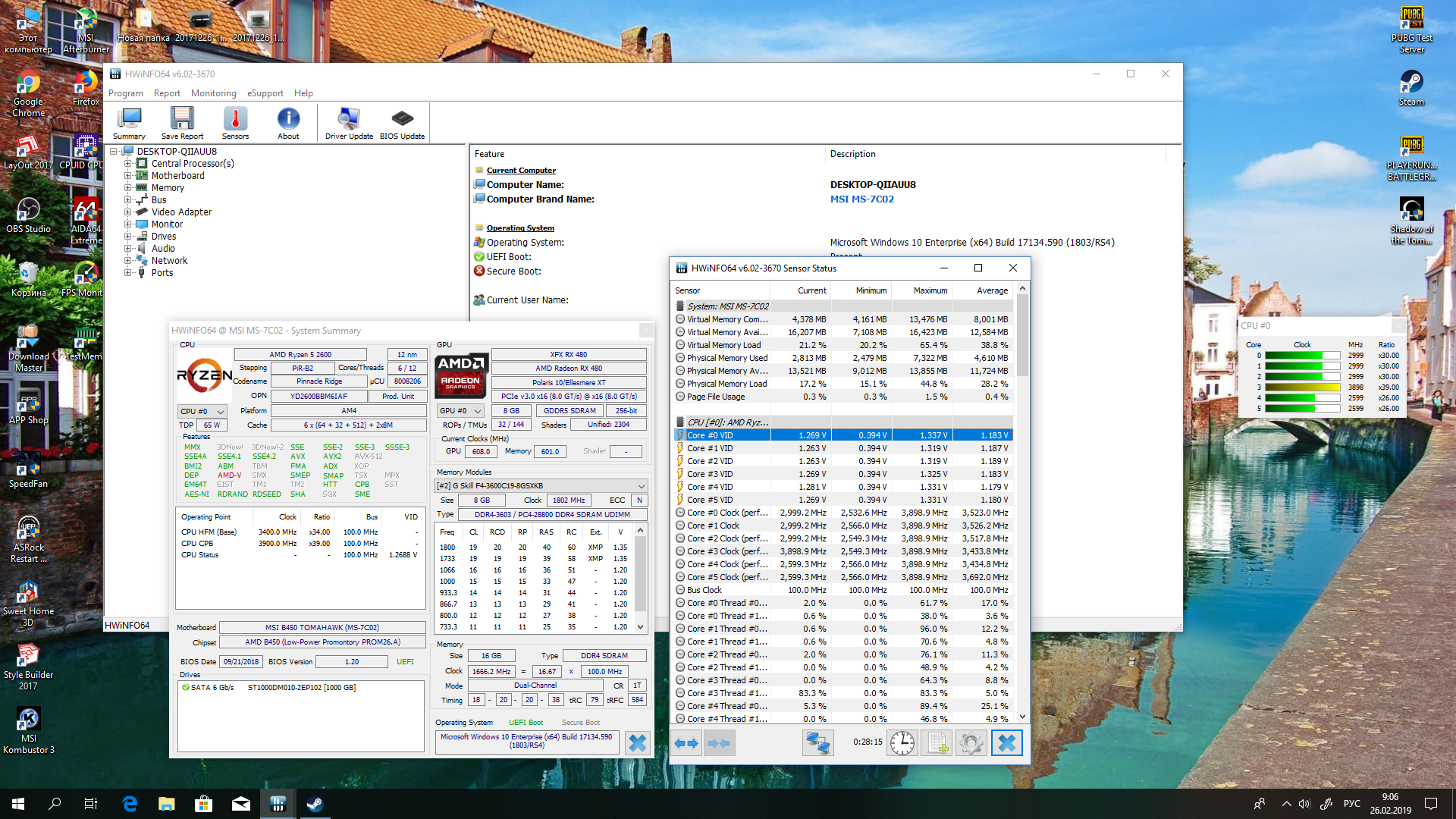

Снимок экрана (45).png [ 1.62 МБ | Просмотров: 1355 ]
С напряжением всё в порядке ? :-)

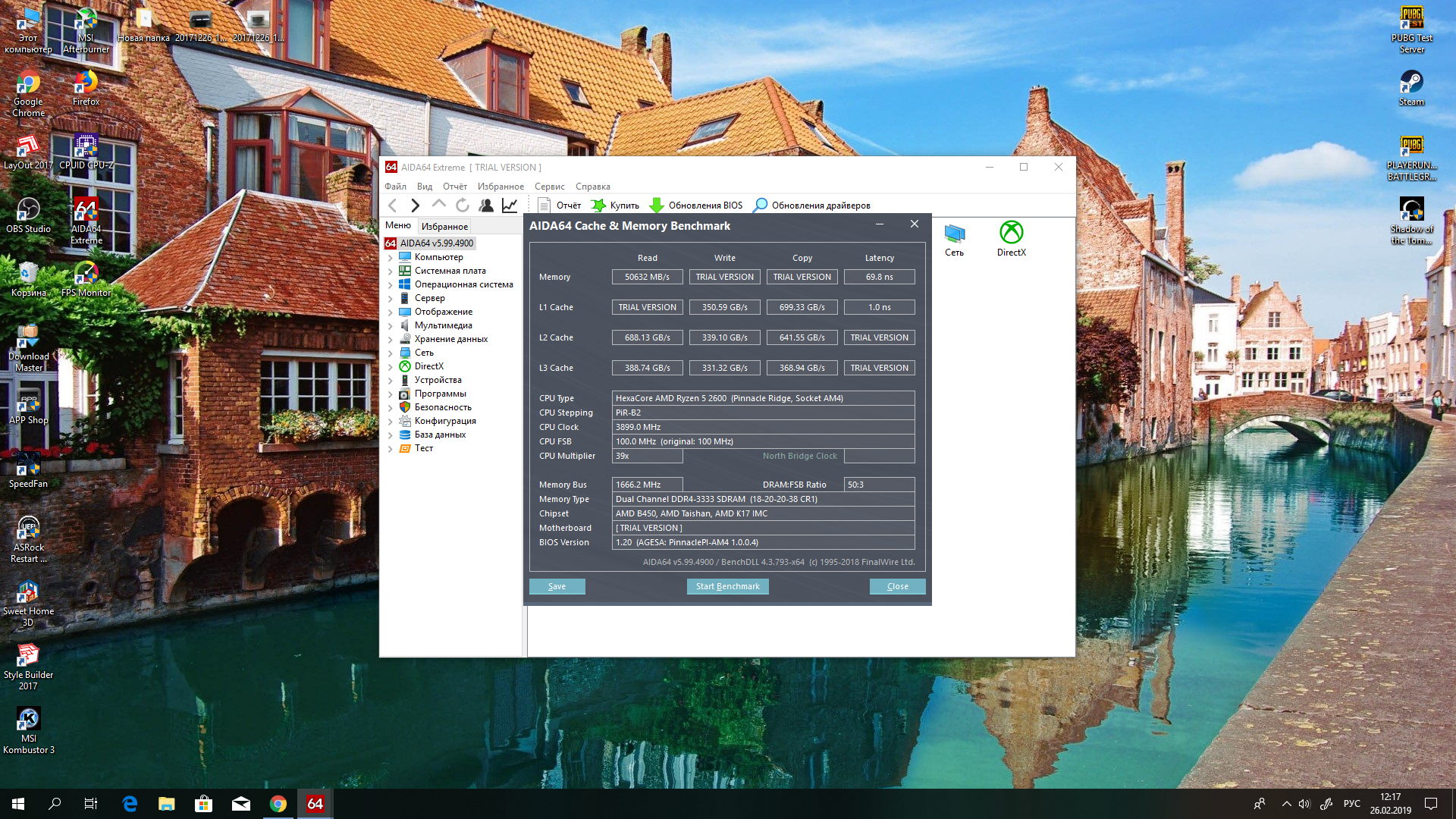

Снимок экрана (46).png [ 1.6 МБ | Просмотров: 1354 ]

Народ доброго времени суток. Решил погнать память G. Skill Sniper X F4-3600C19D-16GSXKB. В первое время разогнал xmp на 3333 мгц с таймингами 19-20-20-40, потом тут вычитал , что XMP профили использовать не рекомендуется и выставил тайминги сохранённые в биосе 18-20-20-40. Напряжение сперва было 1.368 , щас немного убавил до 1.350. Аиду и тм5 проходит. Хочу немного ужать тайминги, с чего начать и как обезопасить память , чтоб ненамудрить ?
Пробовал выставить в XMP на частоту 3600, но ТМ5 не проходит. Остановился на 3333.
Шапка > Помощь в разгоне ОЗУ > DRAM Calculator for Ryzen™ 1.4.0.1 >> Процессоры AMD Ryzen 2000-й серии (Pinnacle Ridge\Zen+\12nm\AM4) #15817517 (Последнее обновление : 12 октября ) + инструкция >> Процессоры AMD Ryzen 2000-й серии (Pinnacle Ridge\Zen+\12nm\AM4) #15856808 :beer:
