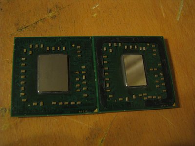

слева Athlon X4 760k крышку снимал давно тисками,справа A4-5300 крышку снял только что лезвием
Athlon X4 760k и A4-5300.JPG [ 838.94 КБ | Просмотров: 1773 ]
