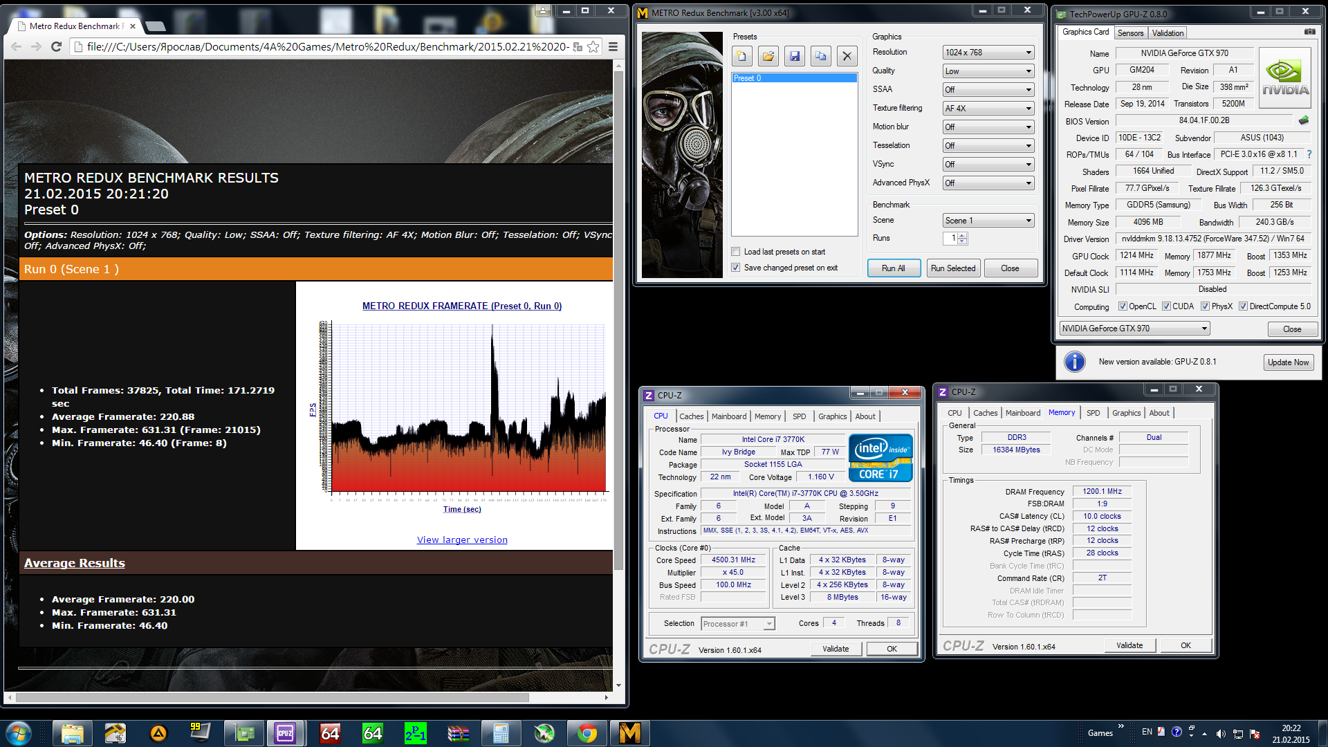

du5t писал(а):

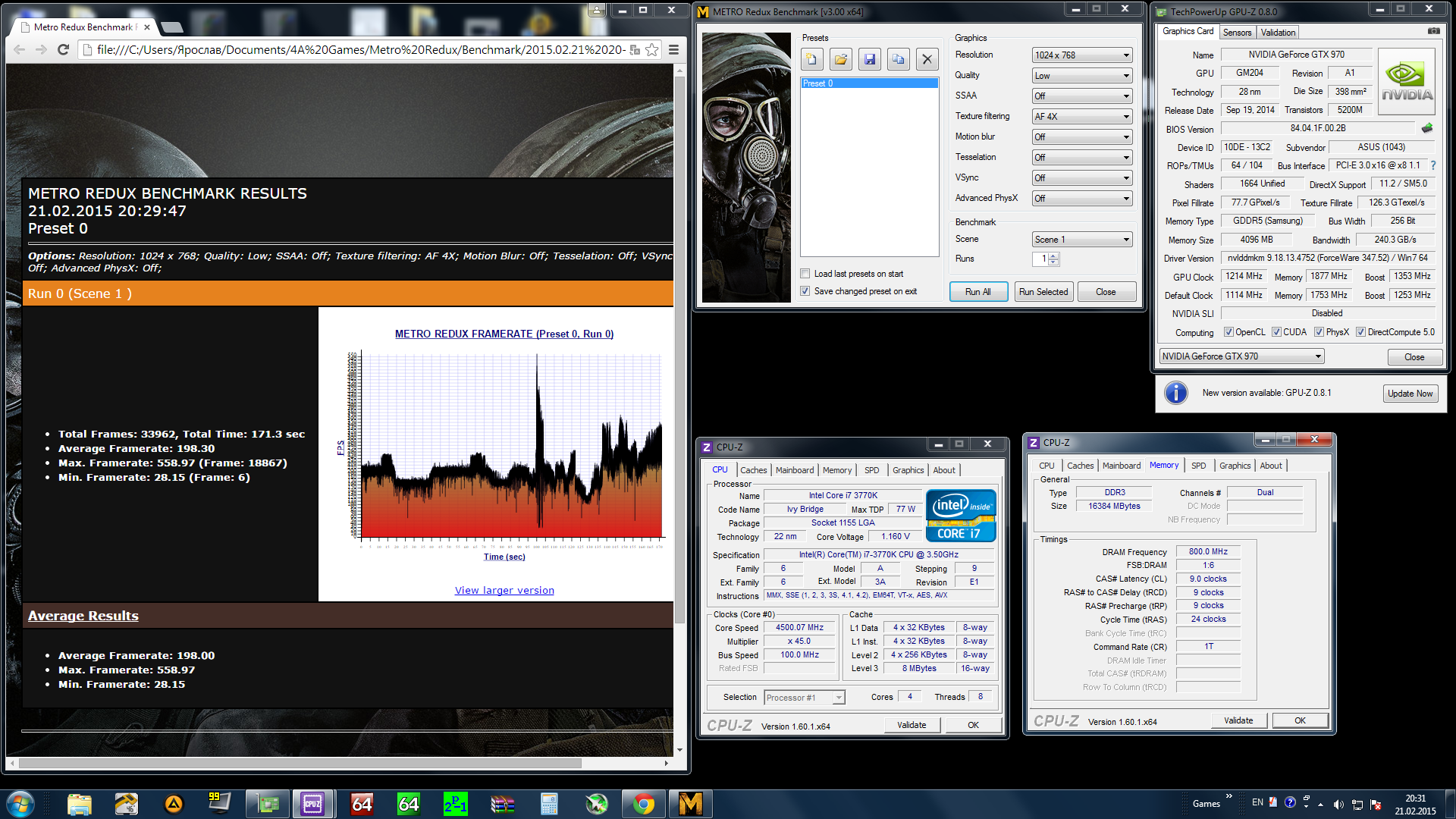

Возможно это Metro более чувствительно к памяти, оспаривать не берусь.

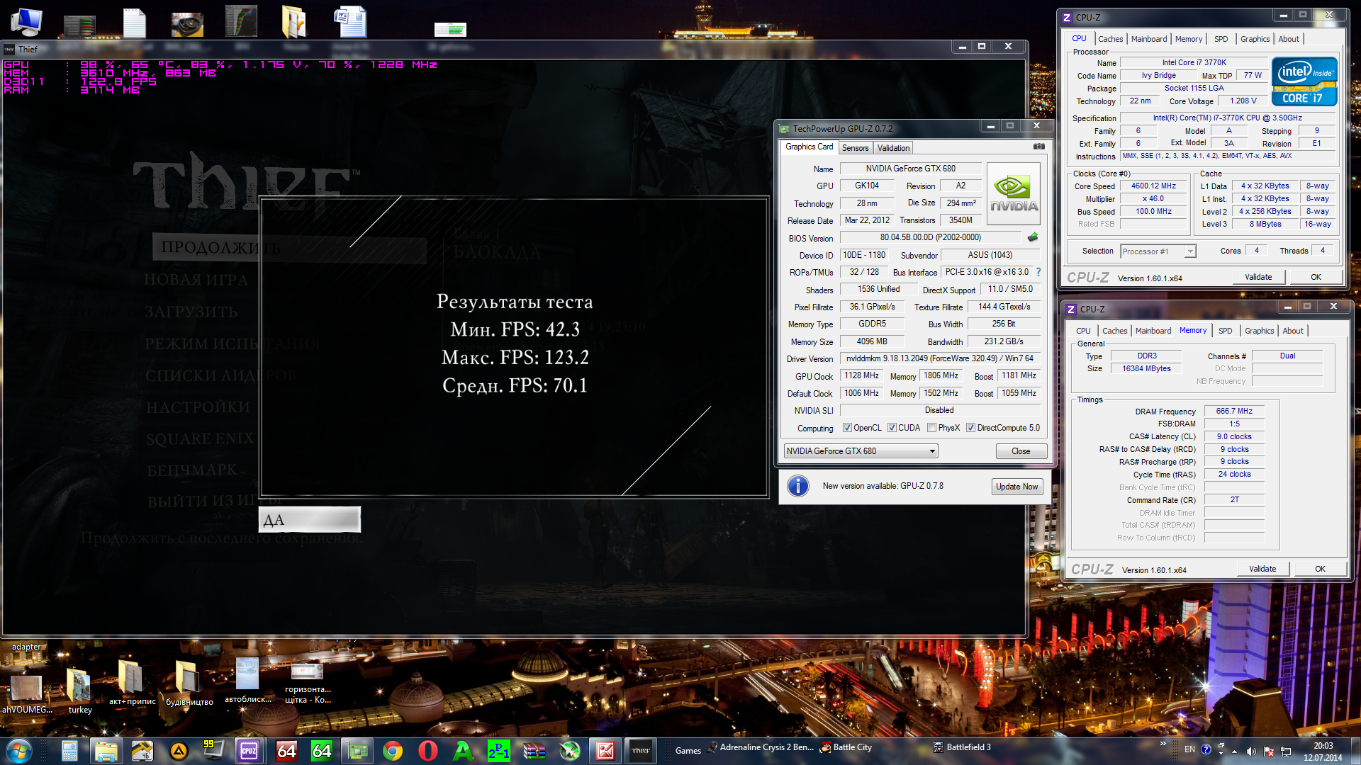

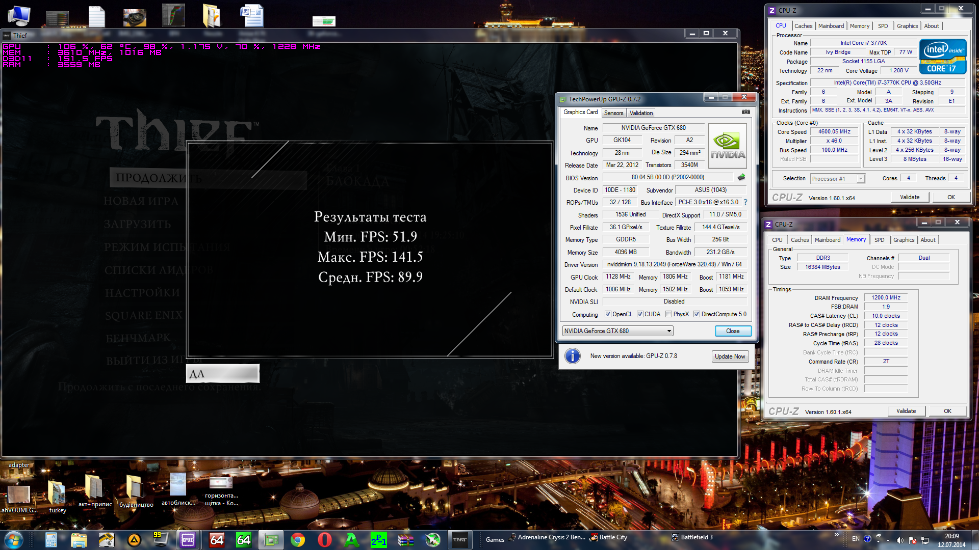

Метро чувствительна, ФК4, а вот тяжеленный в процессорном плане не реагирует практически никак.
Выложу скрины еще раз, как видишь - разгон памяти с 1600 до 2400 фактически эквивалентен разгону процессора (если посчитать чисто математически) на добрых 400~500МГц, что немало. В таком режиме бенч очень чутко реагирует на частоту проца/памяти.
Очень хорошо реагировал Thief (тестил давно еще со старой GTX680) - результат совпали с оными в обзоре.
RAM_bench_Thief.png [ 5.41 КБ | Просмотров: 987 ]
Thief_4,6_1333CL9.png [ 1.99 МБ | Просмотров: 987 ]
Thief_4,6_2400CL10.png [ 1.95 МБ | Просмотров: 987 ]

только в двух играх заметил? кстати, а можешь прогнать для сравнения 2000 и 2400 - интересно очень прикинуть насколько проигрываю, имея 2 тыщи тока.
вопрос 2: в самой игре тоже явный прирост или это только в бенче?
я вот чо думаю: в обоих тестах используется малое разрешение. а как нам всем известно, в таком случае возрастает процессорозависимость обработки графы. а так как цпу подкован разными по скоростям плашками - отсюда и разница. как вариант, прогнать тест при игровом разрешении - том на котором обычно играешь в игры.

в самой игре прирост от быстрой памяти (равно как и от разгона процессора) ты увидишь только с очень мощной видеоподсистемой.
тестил еще когда-то и хитман, тоже неплохой буст был.
...могу прогнать с 2000. тайминги какие ставить?

Хотел сказать то же самое. На примере Thief эта разница так заметна при 1280х800, на 1080p разница должна быть намного меньше, при условии, что ВК та же.

Дело в том, что только в низком разрешении можно увидеть прирост от разгона как процессора так и памяти. В игровом разрешении мы ничего не намеряем, такой тест просто бесполезен.

ну значит что и требовалось доказать. разгон памяти для нормального режима игры - дело абсолютно бесполезное.
Все верно, т.к. уже в FullHD 970SLI едва выдавливает 100FPS.

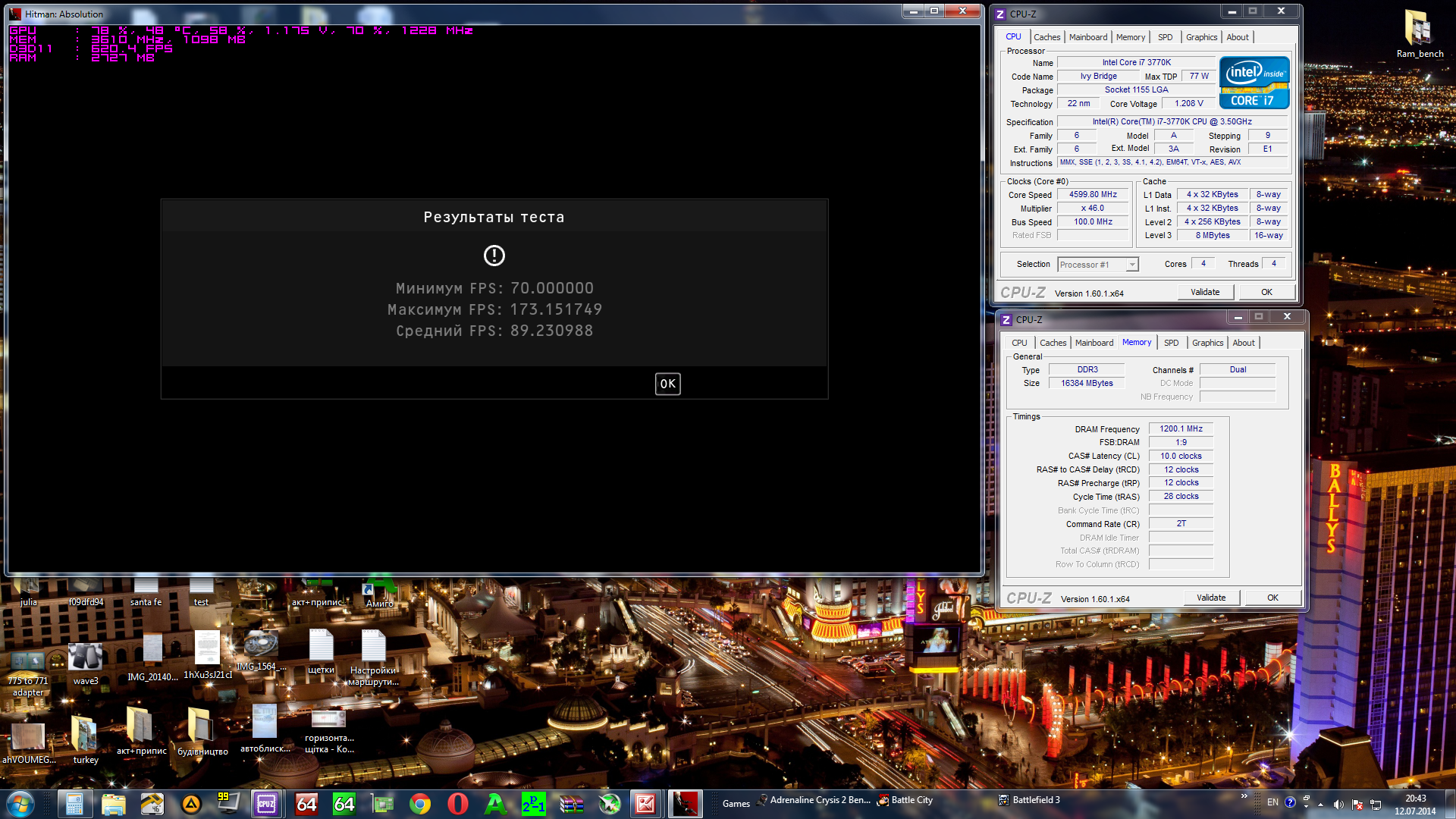

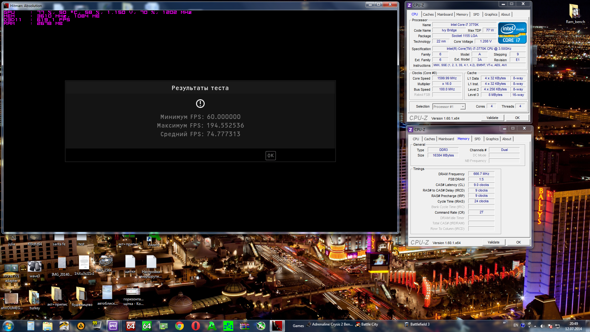

Avelis писал(а):
хитмана погоняй на 3ГГц, 4ГГц и 5 ГГц, разница будет
Я тестил память в хитмане (на ранних версиях), разница была существенной:
...уже позднее тестировал пропатченную с более свежими дровами - профит стал меньше.
Hitman_4,6_1333CL9.png [ 1.93 МБ | Просмотров: 1641 ]
Hitman_4,6_2400CL10.png [ 1.92 МБ | Просмотров: 1641 ]

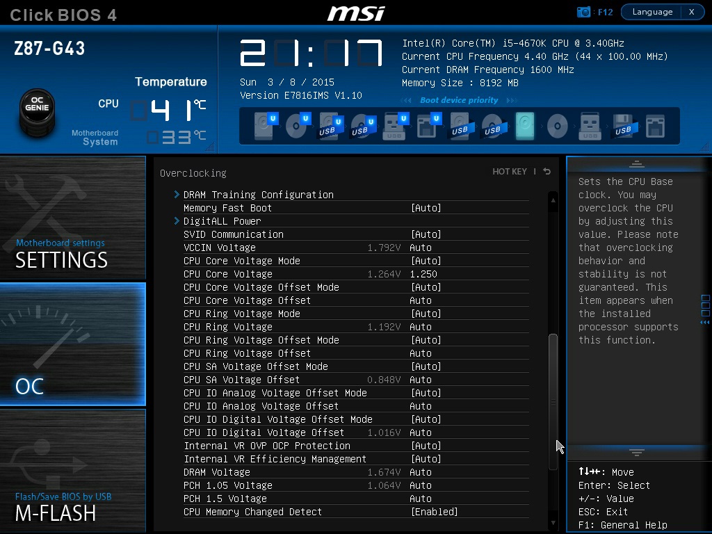

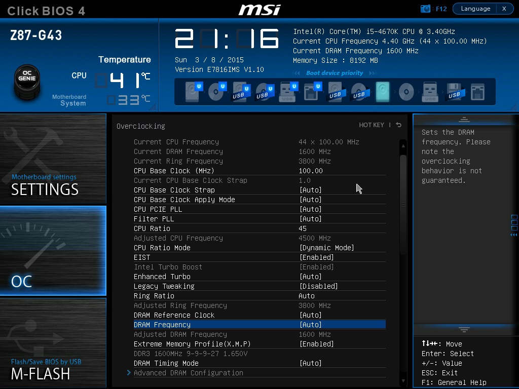

Народ, решил погонять 4670k. Материнка MSI Z87-G43. Vcore в биосе нашел, а вот VRIN и VID нет. Подскажите, как они по-другому могут обозначатся?

CPU INPUT Voltage или VCCIN вообщем ищите величину примерно 1.8 вольта, и если это не память то это оно
Для того чтобы посмотреть VID надо сбросить биос(можно изнутри опцией load defaults), потом отключаете турбобуст и после ребута смотрите вольтаж - это и будет VID

Вот сделал скриншоты:
MSI_SnapShot_03.jpg [ 255.52 КБ | Просмотров: 1516 ]
MSI_SnapShot_02.jpg [ 225.72 КБ | Просмотров: 1516 ]

Juninho самый верхний VCCIN voltage, если конечно я правильно понял и вы не ищите CPU Ring voltage
смотрите не перепутайте ибо первый из них в нормале 1.8в а второй 1.2в...думаю не нужно пояснять что может быть если вместо 1.2 поставить 1.8...

Просто нашел в шапке такие параметры (___erop___, 4500 МГц, i5-4670k, Vcore=1.2, VRIN=auto, VID=0.996, крышка не снималась, Thermalright HR-02 Macho, Gigabyte GA-Z87-HD3 bios F8, Win 8.1 x64, LinX 0.6.5 64bit) и решил себе попробовать. Но не мог определится, где выставлять VRIN и VID
