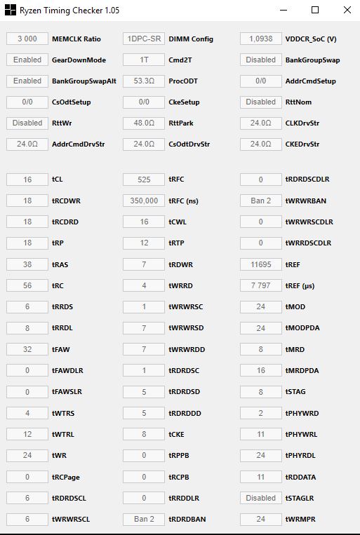

newprofile писал(а):
Опять же память настроена по пресету Hynix CJR и периодически в тесте testmem5 с конфигом от куратора сыпала ошибками!
tRC очень высокий. Пробуй 54, 56, 58. К каждому зачению выставляй в пару tRFC=tRCx8.
tFAW было бы неплохо снизить.
Пробуй 16, 28, 30, 32.

На 3466 в тесте с конфигом от куратора синька)) крч забил добился 3400) до этого без вашей помощи и помощи коллег только 3333 смог запустить) спасибо!
Добавлено спустя 4 минуты 6 секунд:
Понял, буду пробовать!
Добавлено спустя 3 часа 26 минут 40 секунд:
Ребят остановился на таком варианте! все это работает проходит тесты и играет игры только при cr2(( 40572 Все нормально?) п
Все нормально?
как вариант, пробовать Geardown+CR1, или поднять tRC 58, RFC 464, RDRD/WRWR SCL 5/5. Если нет, оставить так.
Все нормально?)
Очень достойный результат. Попробуй еще GearDown enabled и CR1. PowerDown отключен?
