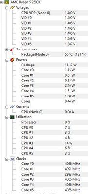

Автобуст прыгает на 1-2 ядра, а постоянный множитель на все сразу, соответственно температура и поедаемая мощность наверняка вырастут.
Хм а мне так не кажется, у меня наоборот он на 1-2 ядра НЕ прыгает. А зачастую все вместе. Вот стабильная картина, комп щас ничем кроме браузера не нагружен.

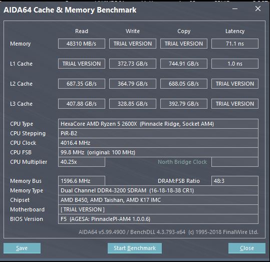

В плане питания минимальное стояло 30%, ставил на 90 сейчас и на 10 - ничего не меняется. Может это из-за того что отключено в биосе Cool'n'Quiet и SMT. ВОт пишу этот пост - все ядра на 4066-4092мгц

AtomX, вам нужно "все параметры" - "схема электропитания" - "дополнительные настройки схемы питания" - там управление питанием процессора в графе "минимальное" изменить 90% на 5%". После смены лучше всего еще выполнить перезагрузку. Но вы учтите, если какие либо фоновые процессы требуют участия некоторого количества ядер процессора он будет шпарить на 4ГГц. Это нормально.

AtomX память настроили? Вам нужно тупо из пресетов забить значения в биосе. Начните с 3200

AtomX Судя по всему, ваше гениальное ПО вешает нагрузку на два потока одного ядра, игнорируя свободные ядра. Вообще, вам бы с этим разобраться до покупки, может быть там 8350к@5ггц для вашей задачи хватило бы лучше любого райзена. Рекомендую с этим разобраться и не выкидывать деньги

Да знать бы как в этом разобраться... Если смотреть по распределению нагрузки - то все потоки и ядра были загружены примерно одинаково во время работы. Сейчас, когда я отключил многопоточность - опять же все ядра загружены примерно одинаково. И при этом быстродействие ощутимо возросло. Для меня это полная загадка как это работает, ведь даже сейчас ядра нагружены лишь на половину, а лаги таки присутствуют. А раньше все ядра и потоки вообще грузились на четверть и еще сильнее лагало.
nikolas2009, спасибо за советы, продолжу эксперименты с памятью и процессором на выходных, сейчас очень не в тему будет что-то поломать)
Это простая математика:
1 поток из 12 это 8,3%. У тебя 25%, значит твоё ПО генерирует 3 потока.
3 потока из 6 это уже 50%. Винда уже не имеет возможности ошибиться с распределением потоков между смт и реальными ядрами. При этом визуально в диспетчере задач все доступные ядра могут быть загружены равномерно, но на самом деле это не так.
Можно попробовать привязать потоки твоего ПО к ядрам 0-1-2 (первый ссх) в диспетчере задач, вкладка "подробности", "задать сходство" для выбранного процесса (пкм).
По симптомам похоже на то, что Victor91rus описывает. Планировщик винды размазывает однопоточную нагрузку по всем ядрам, когда убрали логические ядра - остались физические и полегчало, меньше переброса по потокам.
В вашем случае лучше подойдет авторежим с максимальным бустом на пару ядер, а не ручной фиксированный режим. Желательно при этом настроить affinity, чтобы конкретная прога юзала конкретно выданные ей ядра. Вроде есть программы для настройки привязки. Тогда и SMT можно будет включить для остального.
С пресетами разбираться пока времени нет, но вот в гигабайтовской изи-тюн поставил 3200 частоту и память завелась вот с такими параметрами ( в стресс-тестах проблем нет).
Оставить или что-то все-же попробовать еще? Просто память бюджетная, не думаю что от нее можно много ждать. G.SKILL F4-3000C16D-16GISB

AtomX
лучше бы время найти, потому как гигабайт ничего хорошего там не поставит.
