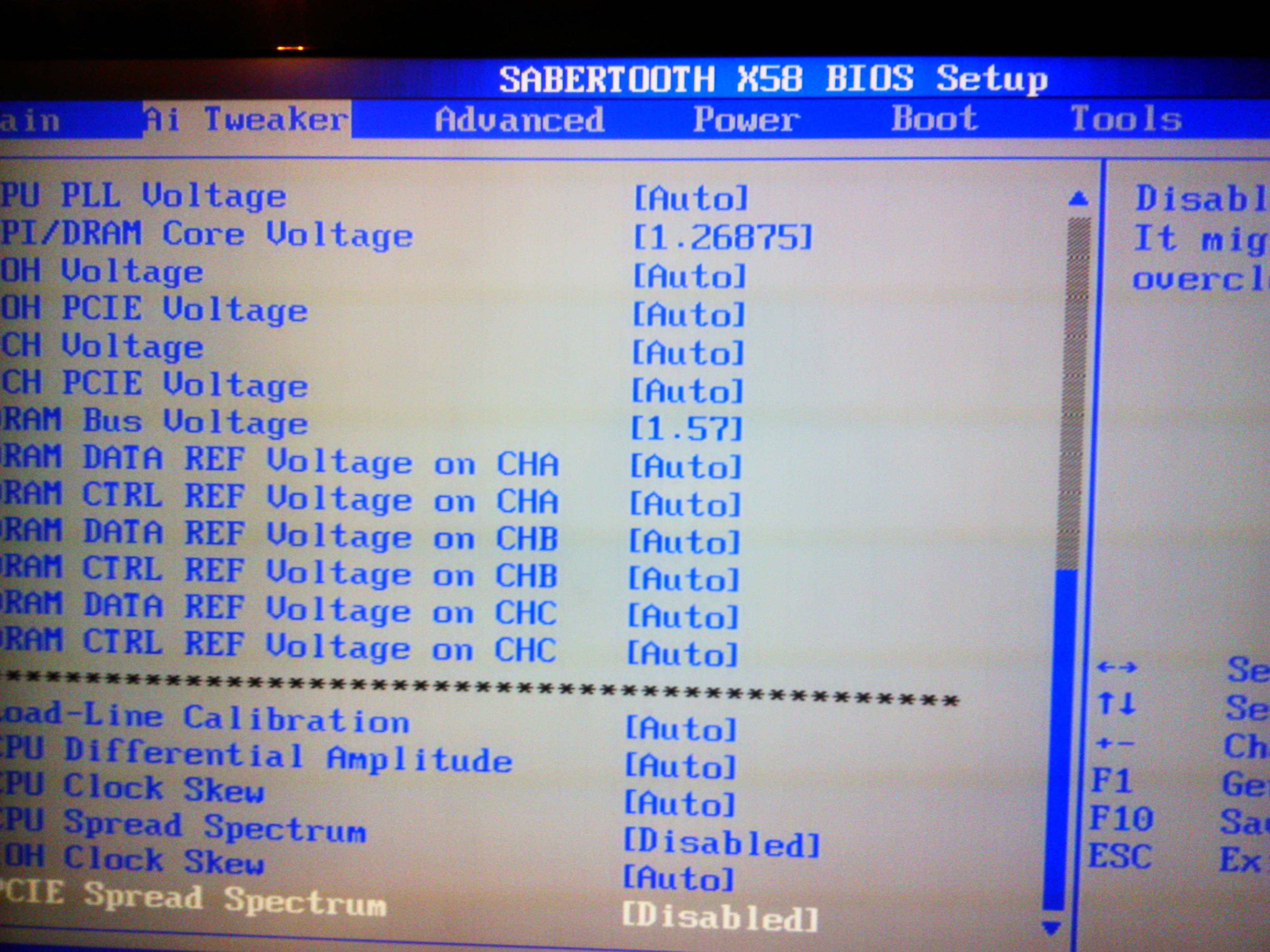

что то не получается поднять UCLK выше 3200, что еще может влиять на стабильность при повышении кроме QPI/DRAM Voltage?
Какие у Вас напряжения еще указаны? Если не сложно, скиньте, пожалуйста настройки напряжений в биосе.
Спасибо.

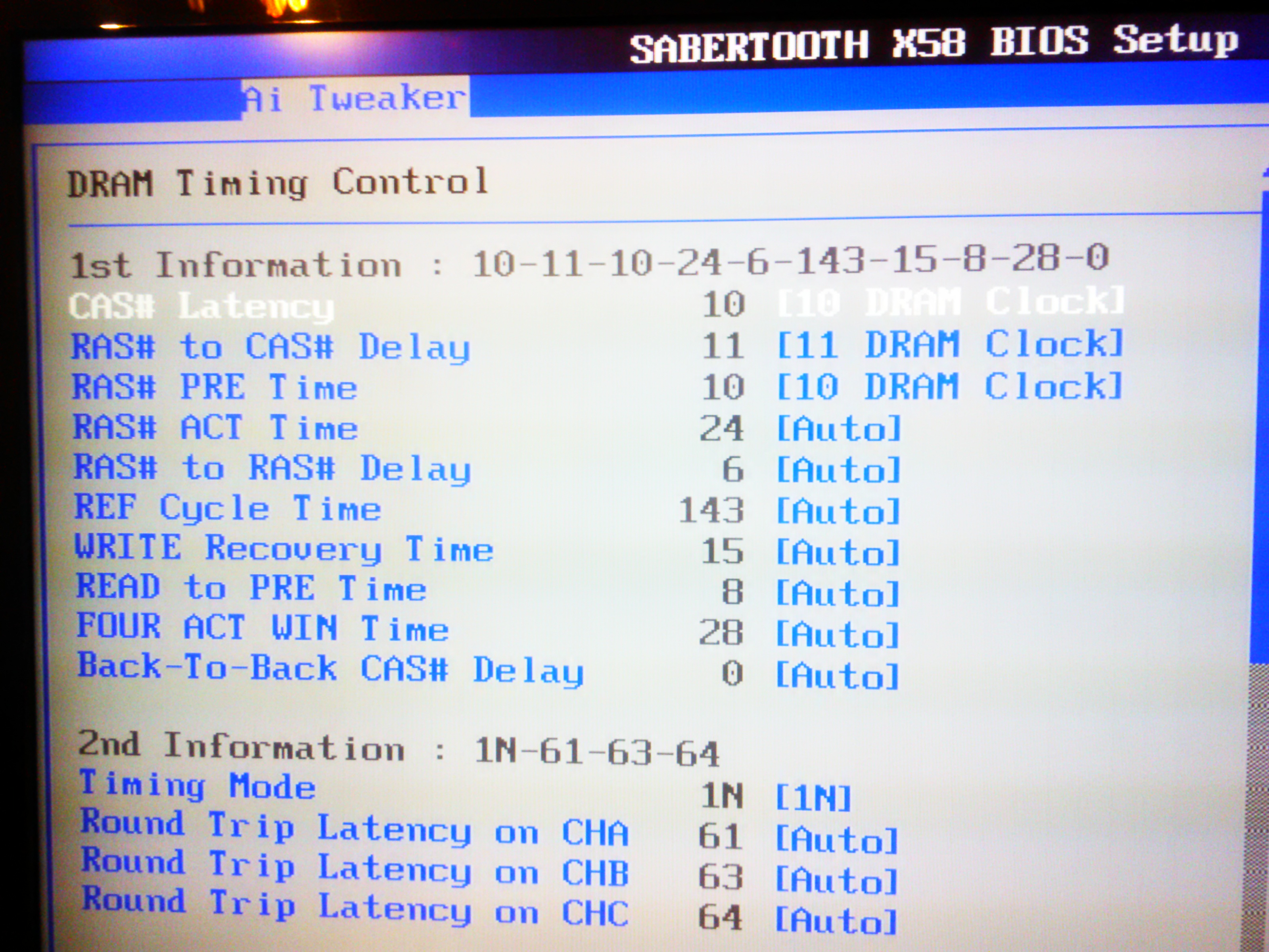

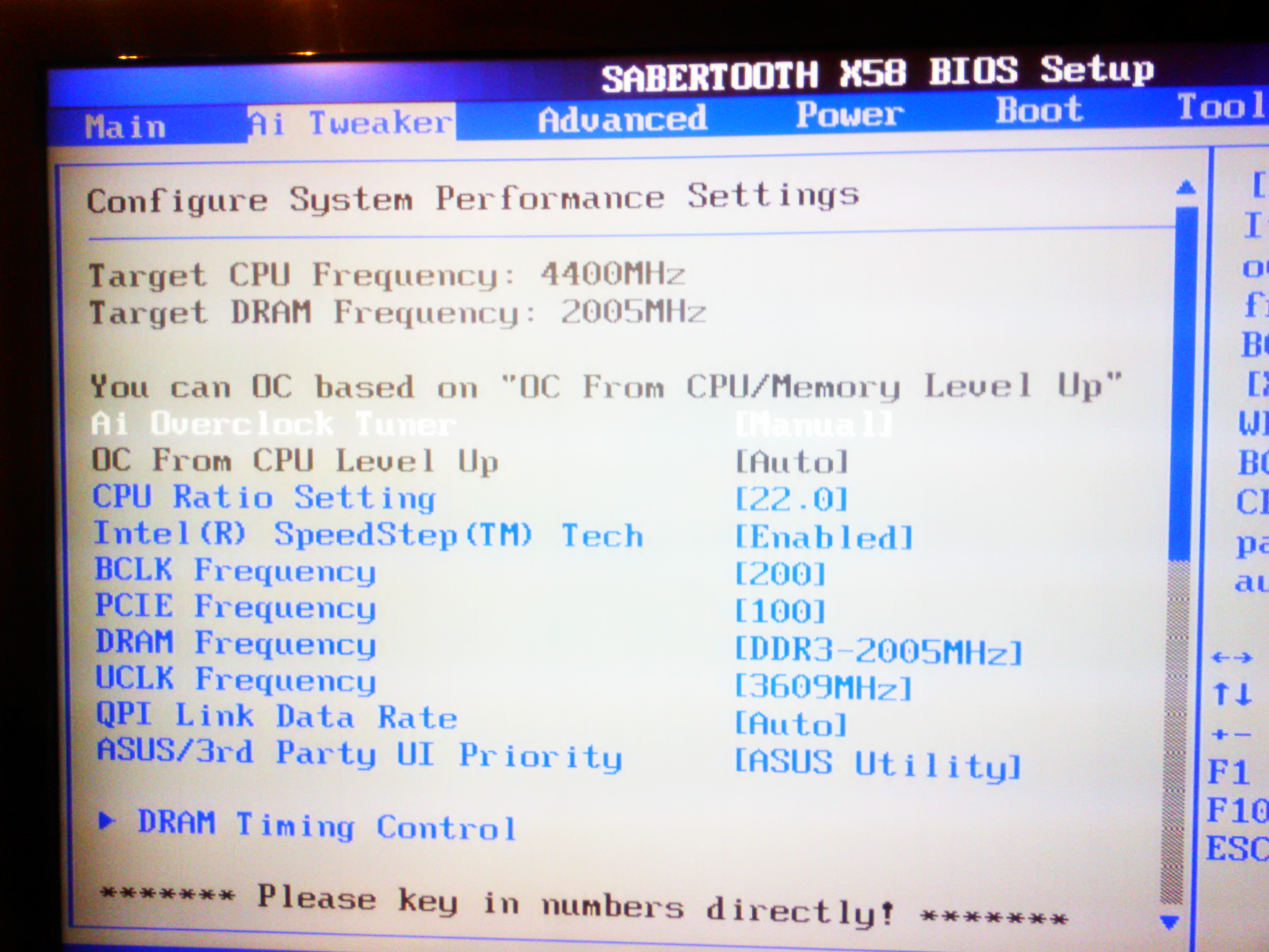

Спасибо.
Держите , это настройки ровно на 2000 мгц по памяти
Фото под спойлером

Регистрация: 26.04.2004
Tritonk7
Видно мне экземпляр тугой попался, для 3400 уже нужно 1.3 QPI/DRAM, а для стабильного 3600 наверное около 1.375, а то и 1.4
Не знаю стоит ли его мучать?
