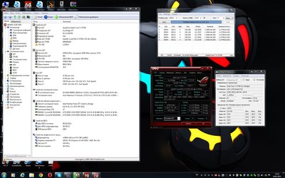

Сегодня побаловался на рабочем компе с разгоном 3770К , ну чтож 4800 на 1.21 неплохо , охлаждение СВО Corsair H-110, на 5000 нужно 1.32 но уже в linx температуры больше 102, процессор похоже без скальпа. Купил перед новым годом компьютер в сборе, человек говорил что разгоном не баловался, вот руки дошли испытал, по мне не плохой экземплярчик.

нифига се - "неплохой экземплярчик"))
Регистрация: 08.12.2014
Чё та гонитово там явное 4800 на 1.200 и такие температуры.....

Не 1.20 а 1.21 !, в чем сомнения ?

нормальные там температуры даже для не скальпированного камня!

это не то, чтобы "не плохой экземплярчик" - прямо-таки выдающийся (если без шаманств)
По статистике разгона на такой напруге с НТ даже 4500 Mhz не получалось, а тут...

Например для 5000 нужно где то 1.31-1.32 но там в linx температуры уже к 102 после первого прогона, стрёмно проц без скальпа похоже.

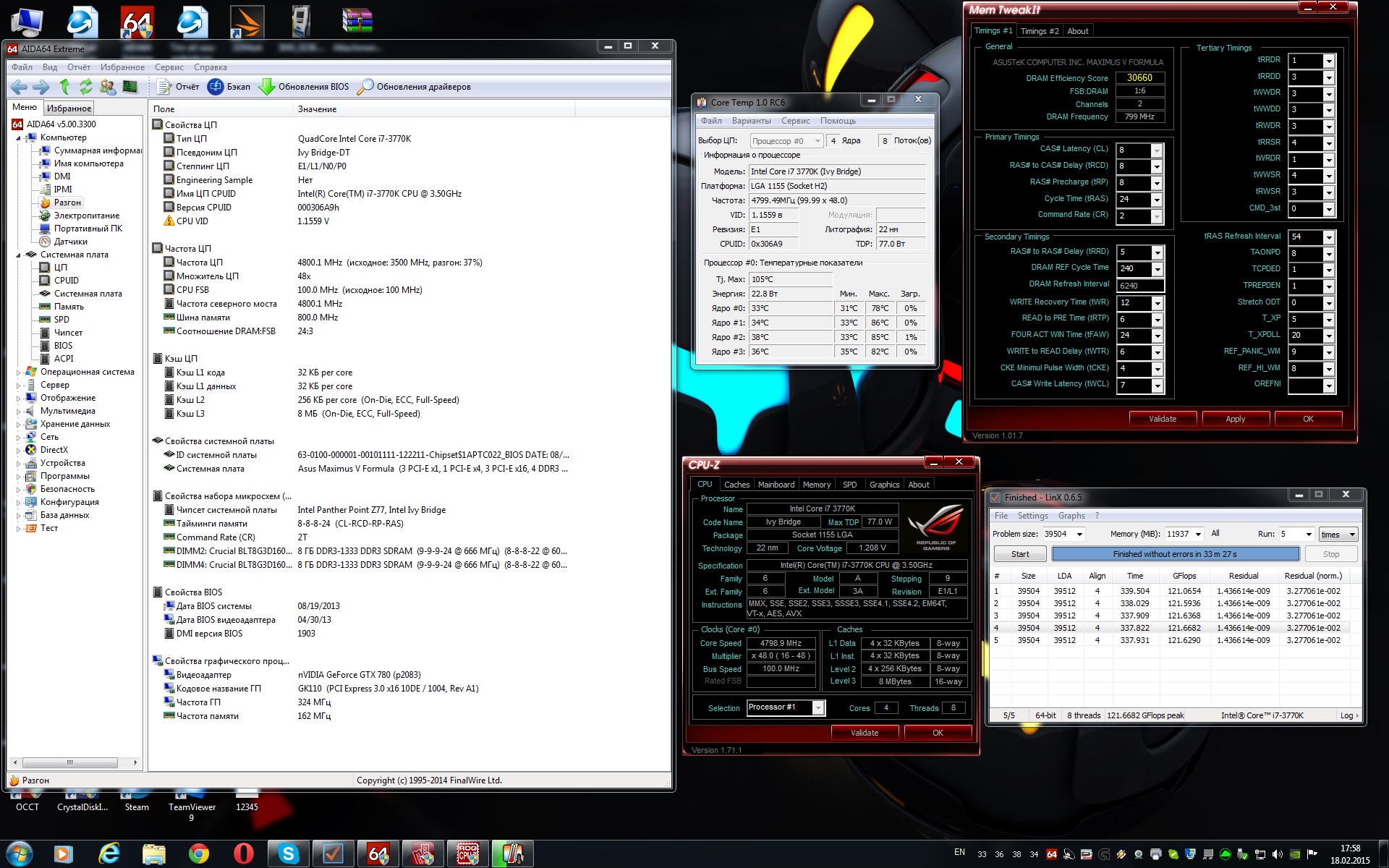

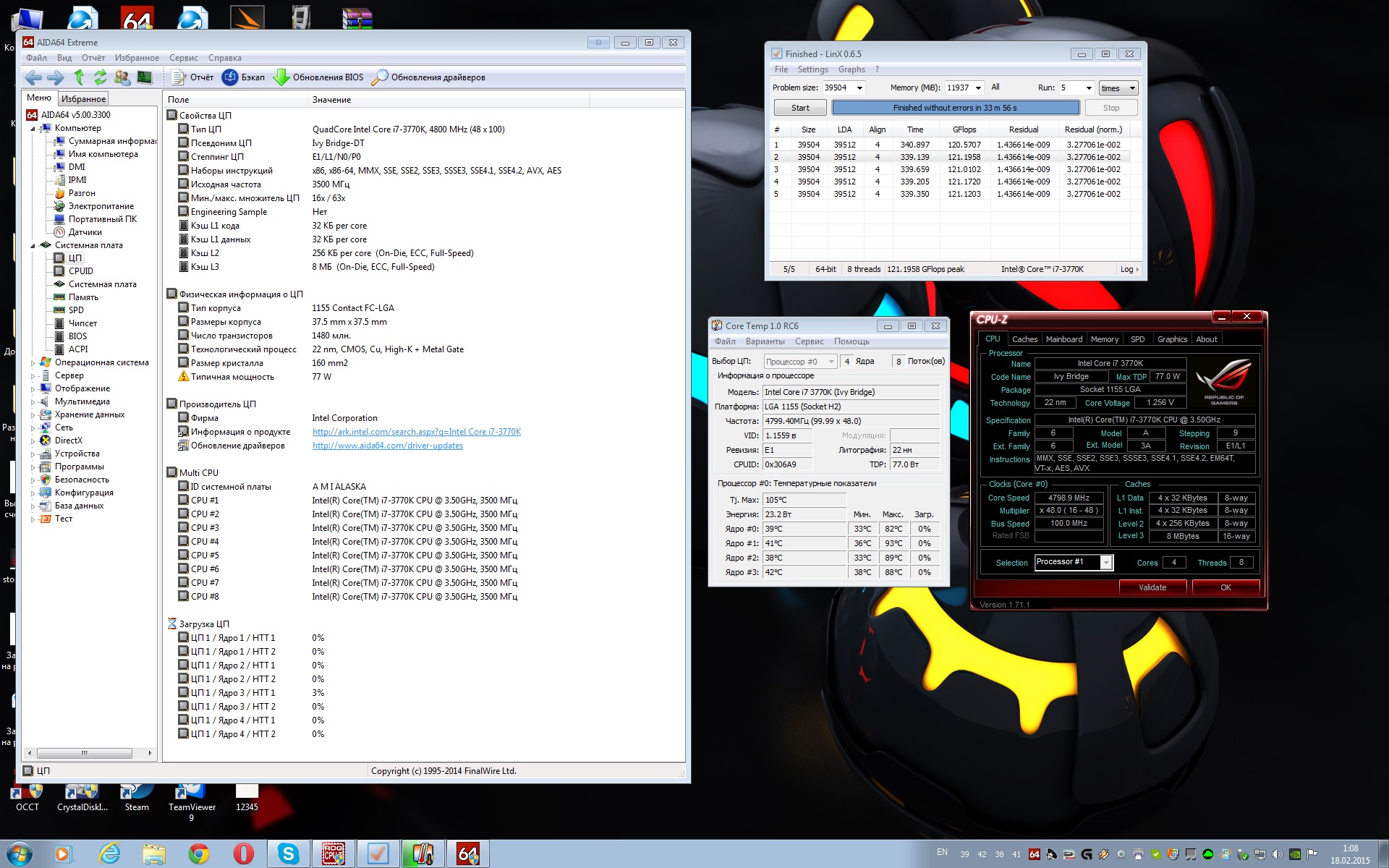

Посмотрите 3 скрина , на одном 1.25v на другом 1.23 на третьем 1.21v разница есть порядка 3 градусов , между каждым . Так что я не думаю что там на 0.05v завышается, слишком большая погрешность , 0.01 - 0.02 не больше. Причем по аиде например напряжение просаживается под linX.
4800,1.25в,linXxx.jpg [ 597.85 КБ | Просмотров: 1498 ]
4800,1.23в,linX.jpg [ 593.41 КБ | Просмотров: 1498 ]
4800,1.21в,linX.jpg [ 668.64 КБ | Просмотров: 1498 ]
Объясните мне какие могут быть шаманства ? В фотошопе циферки рисовать что ли? Я то как бы не сомневаюсь что камень не плохой попался, а ваше право хотите верьте хотите нет, я ведь не собираюсь с пеной у рта сидеть и что то кому то доказывать. Все объективные доказательства я привел в виде скринов.
