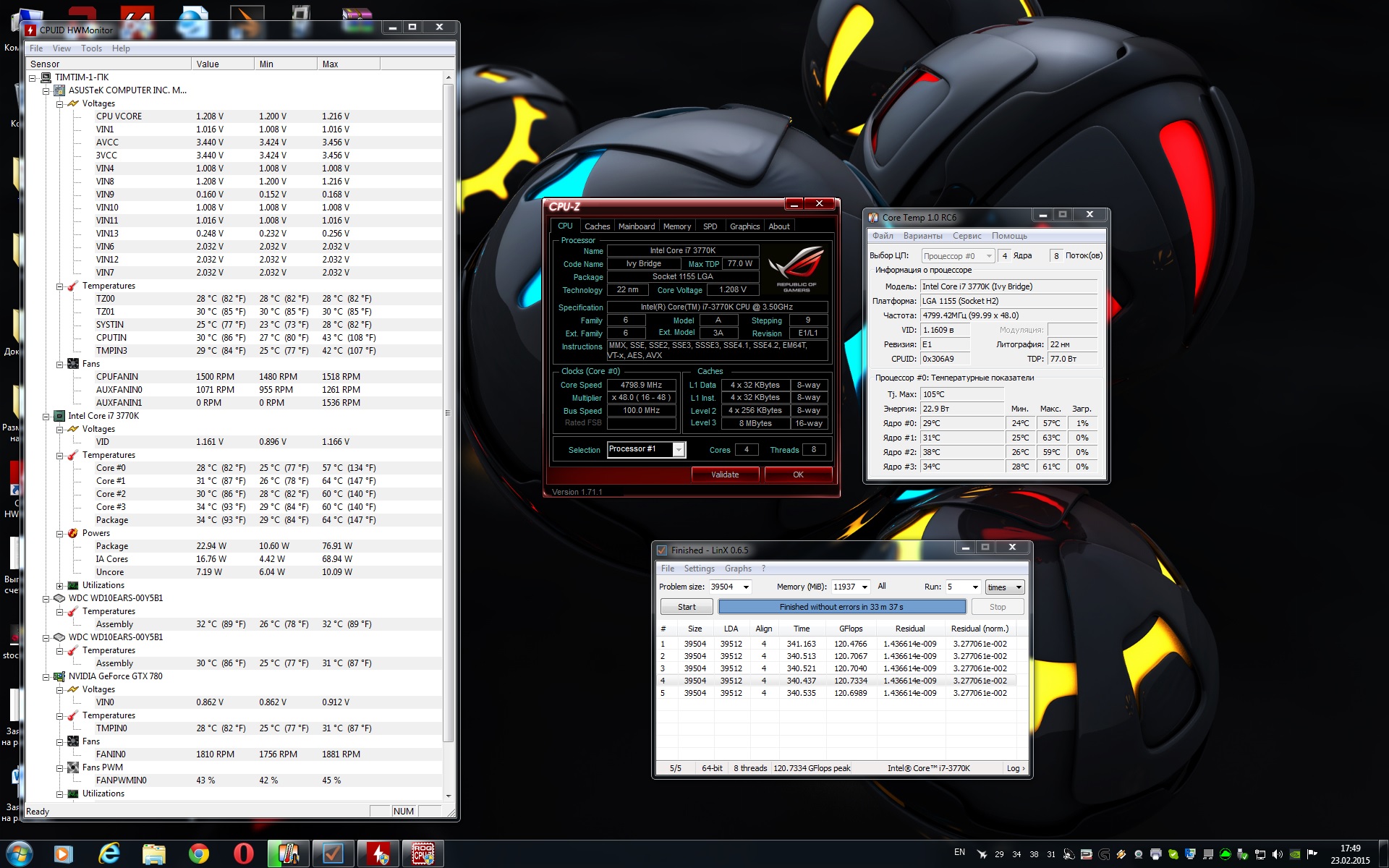

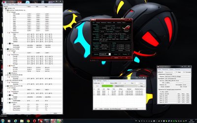

В общем по заказу трудящихся процик был скальпирован, сегодня чуть погонял . Температура упала на 23 градуса скрины ниже.
4800,1.21в,linX.jpg [ 668.64 КБ | Просмотров: 1457 ]
4800,1.21в,linX после скальпа.jpg [ 586.56 КБ | Просмотров: 1457 ]
Еще чуть погонял на 5000-1.32в но времени особо не было , на неделе время будет посмотрим что может , но на 5500-1.40 стартует но винду загружать отказывается.

Ded_Pybanok круть. да ещё и с HT.

krasnov77 Сам в шоке -) Вот бы мне так с моим haswell-e повезло бы , а там печаль -)))

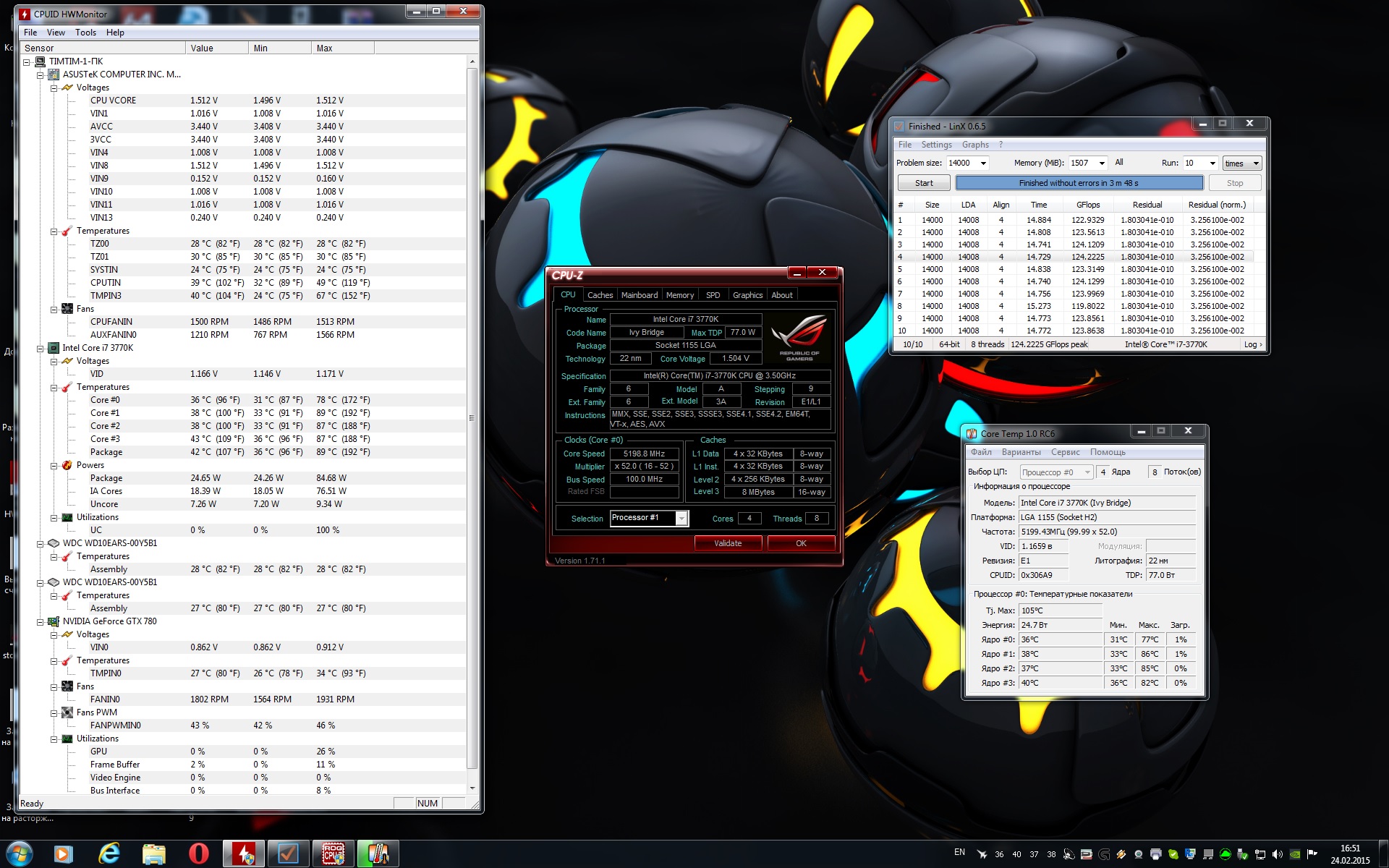

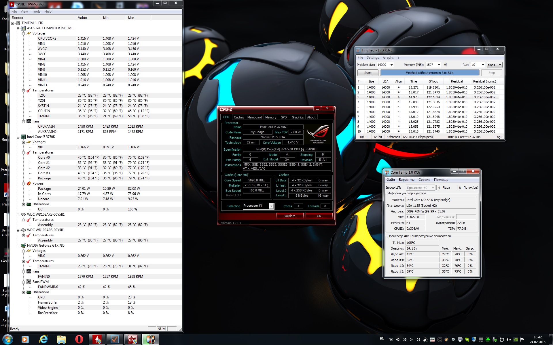

Ну что в общем 5500 винду не грузит даже 1.52в больше не пробовал, 5100-1.415 и 5200-1.505в дальше для стабильности еще нужно vcore накидывать что не очень хочется.

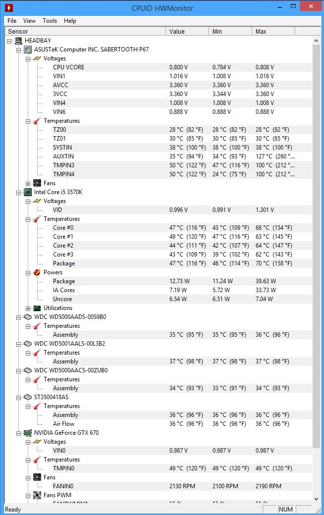

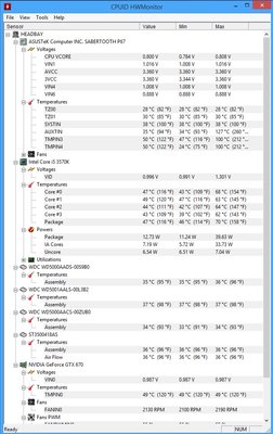

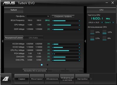

Имею на руках MB Sabertooth P67 и CPU i5 3570k. Разогнал проц до 4,6Ghz множитель 46 питание поднимал через оффсет +225 (ниже 200 периодически Bsodы), vcorу показывает 0,8v. Но при нагрузке максимальное питание VID 1,301v. Я счетаю это дохрена для такой частоты (если судить что у других меньше) как то или у меня такой проц или я что то не так делаю!?
1. Теперь вопрос по сути, оффсет +225 это и есть конечный показатель при полной загрузке проца, что в итоге и даёт 1,301v? А если на меньшем оффсете Пк ведет себя не стабильно то и напряжение меньше 1,301v не будет стабильным? Или есть еще способ понизить напругу на проц, подняв что либо другое что было стбильно или не стоит, оставить так как есть и не париться и так норм?
2. В чём разница между CPU Vcore и VID (вольтаж индификейшен как я понял, тоесть напряжение на проц по факту), тогда что такое и за что отвечает Vcore?
До этого был i5 750 на 1156 и там было одно питание на проц.
Заранее всем спасибо.
Разгонял через биос.
инфо>
info.jpg [ 218.69 КБ | Просмотров: 2831 ]
Ради любопытства поставил софтину от асуса. Инфа с нее >
info 2.jpg [ 104.05 КБ | Просмотров: 2826 ]
info 3.jpg [ 99.18 КБ | Просмотров: 2826 ]
Вдруг увидите, что что то не так.
MB Sabertooth x79||Core i7 3820@4.4ГГц||24Gb@1866Mhz_quad chanel||GTX970_4gb||SSD 120gb PCI-E NVME||DeepCool Assassin II 2*fan||БП Zalman ZM1000-HP

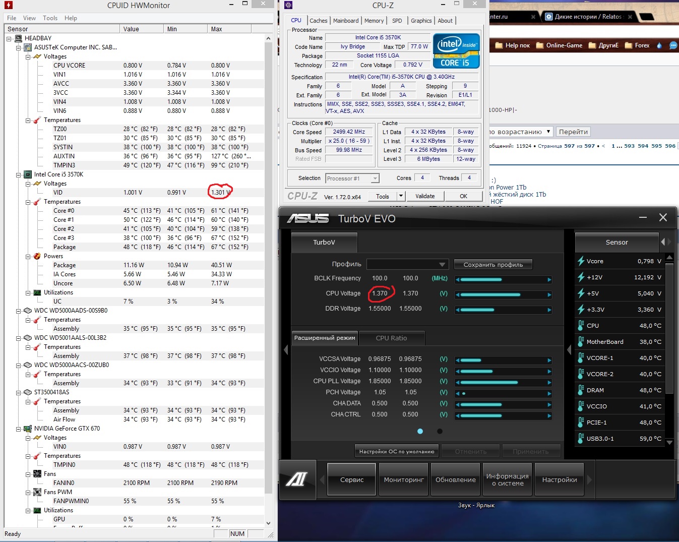

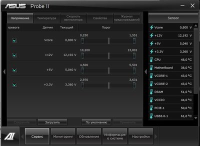

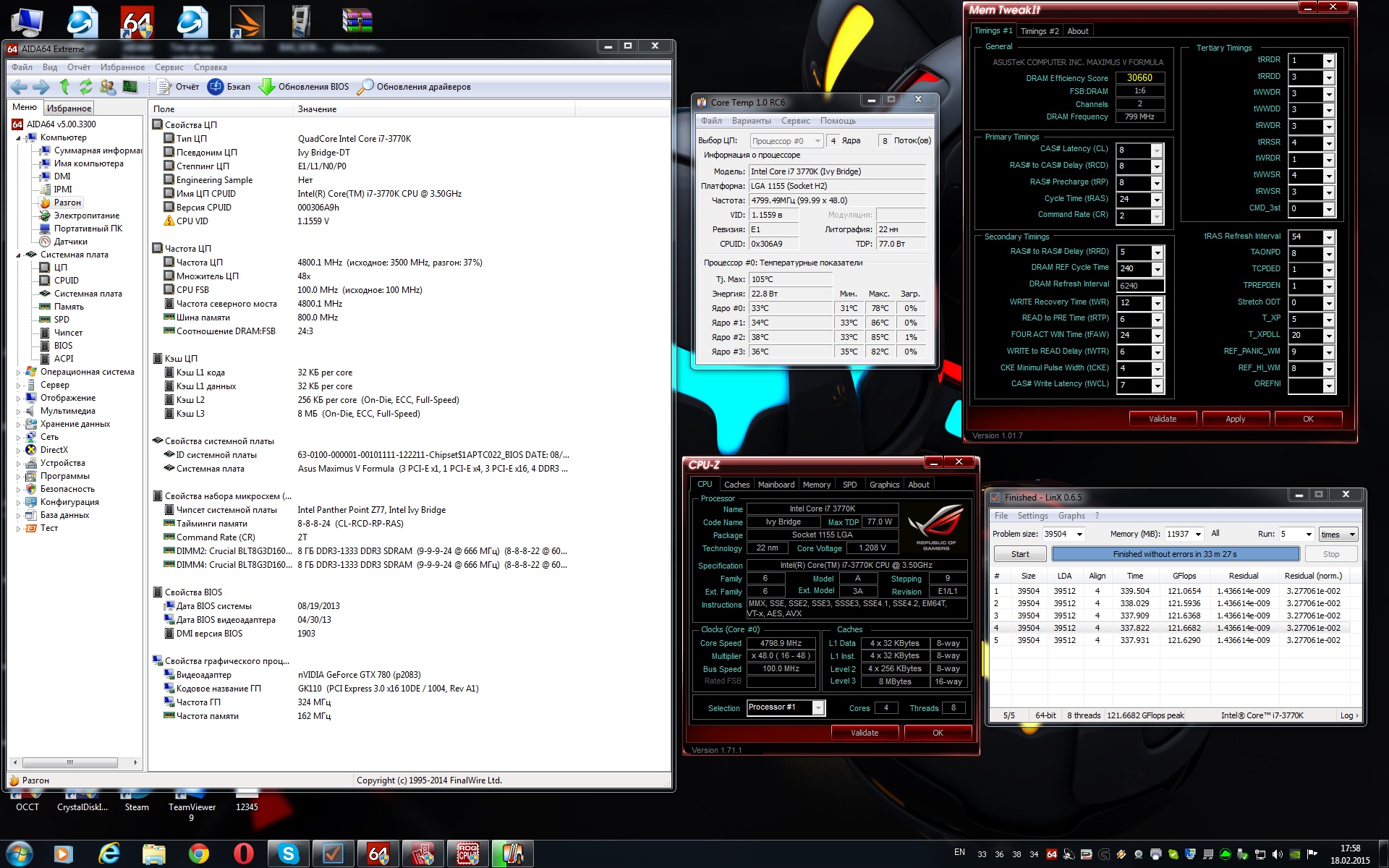

Дополнение к прошлому посту.
Кому верить или я чего то не понимаю?
info 4.jpg [ 475.74 КБ | Просмотров: 2726 ]
И еще вопросик>
Разгонял через биос. Множетель менял только в пункте Аиоверклокер, спидтест и турбобуст включены(по факту разгоняю турбобуст, если я правильно понимаю). Или лучше поставить фиксированый множетель везде и гнать так же как гонятся 775 или 1156, тоесть не турбобуст разгонять, а по факту частоту проца и что бы она скидывалась в простое? Как лучше, в каком режиме напряжение на проц можно будет поставить меньше или что так что так одно и тоже?
И еще вопросик>
hanhanhan У самого такая же МП, только проц - i7-3770k @ 4,5 ГГц на постоянку. Напряжение под игровой нагрузкой и 3DMark 2011 колеблется около 1,3 В. Выше гнать не пробовал, т.к. до этого был i5-2500k и он на этой же частоте работал с более высоким напряжением (~1,4-1,43 под нагрузкой), но если ставил выше, то через какое-то время (рандом - от дня до 1-2 недели) ловил синий экран на Win7 x64 Ult SP1. Правда, я выставлял Offset намного меньше. Дома буду, могу скинуть настройки.
Спасибо. не не нужно так заморачиваться с настройками. Мне просто казалось что 1,3 дохрена почему то, но ща понимаю что всё норм.
Мне больше интересно какой софтине показывающей питание на проц верить, от асуса или любой другой?
И что интересно, если верить данным то при оффсете +230 это 1,301, но при настройке мануал по питанию если выставить 1,3 то ОС не грузится вообще. Тогда я бы начал верить в данные с софтины асуса, то что 1,37 при оффсете +230. Вот это мне не понятно, если кто объяснит буду благодарен.
И не понятна разница (точнее плюсы /минусы) разгона турбобуста или через фикс множитель. Я пробовал и так и так одно и тоже, остался на зафиксированном множителе.
Kaper У вас показания по питанию в софтинах одинаковое или как и у меня разное? (скрины выше)

hanhanhan AIDA/Everest - не показывают нормальных значений (по крайней мере, в 5.ччч....хз какая версия и старше). Я мониторил напряжение через HWInfo (ей же собирал данные оценки напряжений под нагрузкой). Более менее отображает информацию по напряжению CPU-Z (я пользовал версию 1,63 x64).
Жизнь - не сахарная вата, но ей стоит полакомиться :-Р
Регистрация: 18.05.2008
Я точно так же делал и делаю. Но еверест/аида HWinfo CPUz показывают у меня оду и туже информация, а вот софтина от асуса совсем другое показывает. Видя по скринам которые выше, софтина от асуса вообще показывает что у меня напруга на проц идёт 1,37 при оффсете +0,230, а питание по 12 и 5 вольтам вообще прыгает от 0 до хрен пойми каких значений, да и по VID иногда она показывает 0,100, а это нереально.
Поэтому я думаю что софт от асуса вообще непойми как работает. Скорее всего я его удалю, что бы глаза не мазолила.
Если я не прав, то объясните в чём. Я просто впервые вижу такую разницу, именно это меня и смутило и заставило задуматься кто прав.

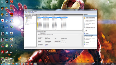

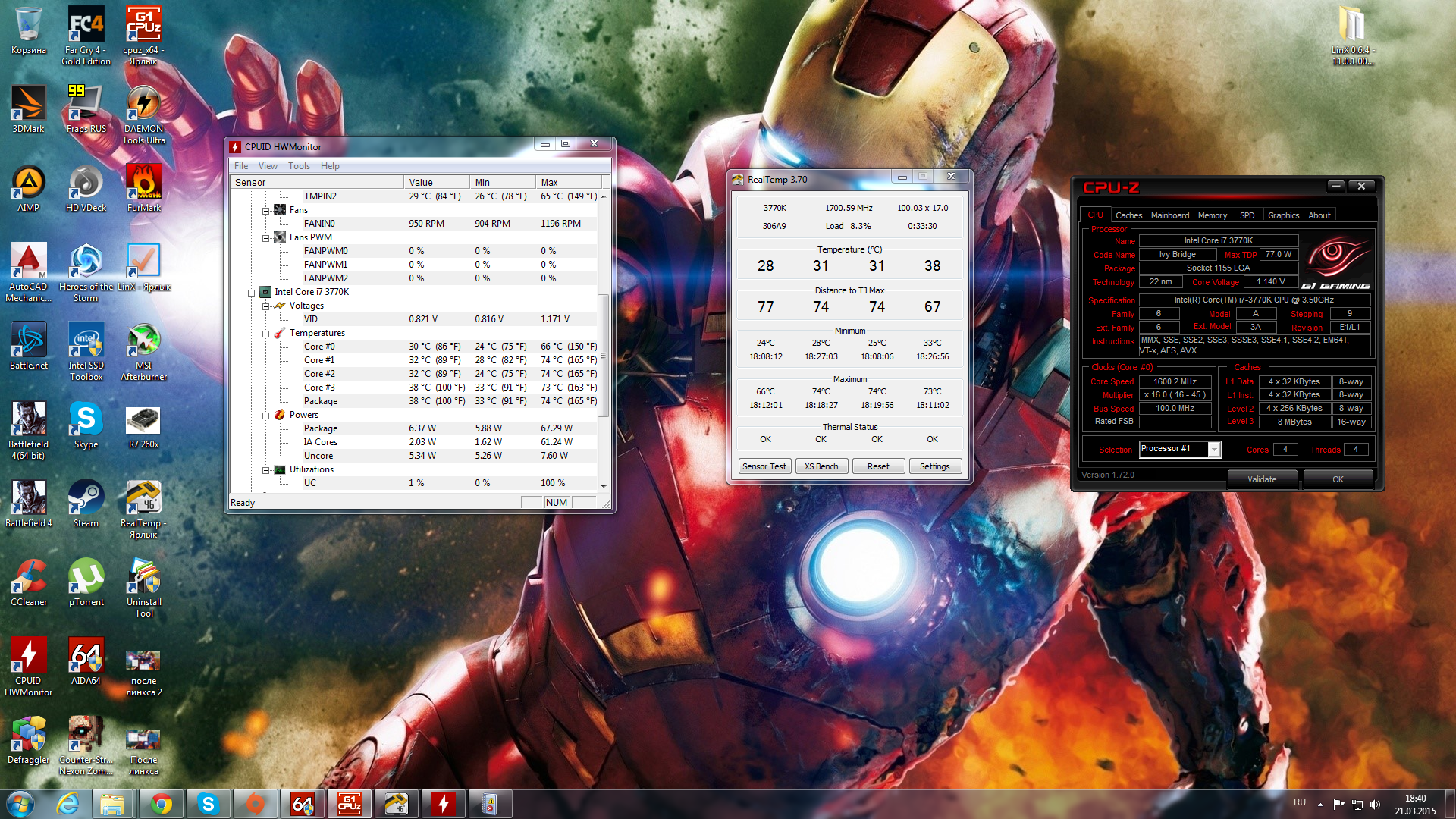

Ребята,нужен ваш совет, первый раз в жизни пытаюсь разогнать процессор и столкнулся с такой ситуацией:
процессор i7 3770k работает сейчас на 4,5Ghz при 1.140v , тестил в LinX AVX с объёмом задач 14000 ,15 проходов ,без ошибок. В целом комп работает стабильно, ни каких неожиданных вылетов из системы нет.
после линкса
после линкса 2.png [ 3.67 МБ | Просмотров: 2029 ]

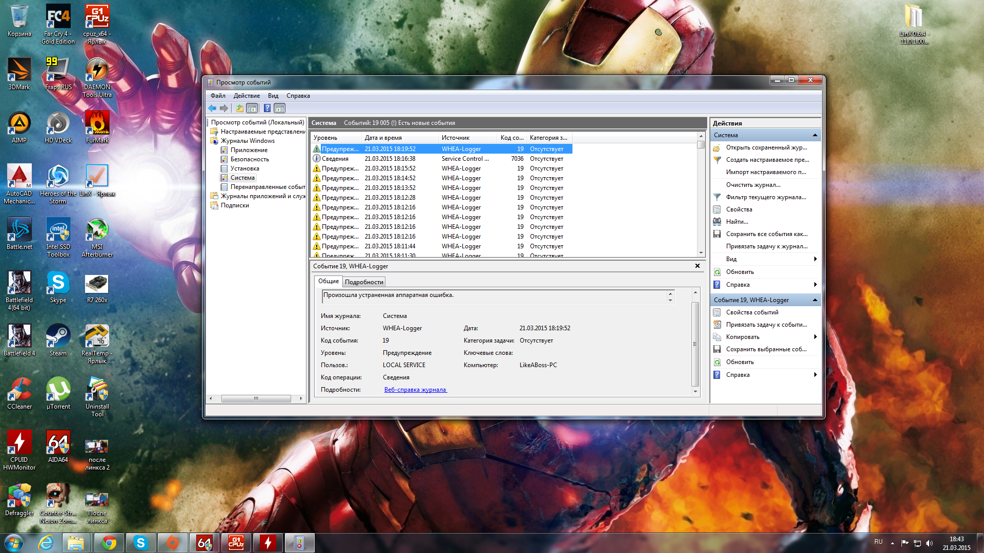

на форуме посоветовали глянуть журнал Windows и там я обнаружил вот такое предупреждение:
предупреждение
После линкса.png [ 3 МБ | Просмотров: 2029 ]
гугл толком ничего мне на это не выдал, только может что это что-то во взаимодействии процессора и памяти(память не трогал вобще, только процессор)
Собственно хотел узнать что это за ошибка, опасно ли это, может ещё в настройках биоса что-то забыл подкрутить ,подскажите пожалуйста.
Мат. плата у меня Gigabyte GA-Z77X-UD3H, а память 8х2 Corsair XMS3 CMX8GX3M1A1333C9 ,в биосе менял только значение множителя и CPU VCORE, если кто-то сможет подсказать как разгонять процессор и память на плате с таким же биосом как у меня ,будет очень круто,а то там столько функций что,даже не знаю чего нажать(((
Спасибо.
распространённая проблема ,нехватка напруги на проце, поднимай напряжение.
Регистрация: 05.11.2014
но если напряжения не хватает, почему тогда это выскакивает в виде предупреждения ,а не ошибки и всё продолжает работать?
p.s когда я поставил 4,7 GHz при низком напряжении, журнал выдал именно ошибку и линкс остановился с ошибкой.
Регистрация: 09.08.2011
Откуда: Волгоград
Фото: 4
Thetrashman
немного подними напругу и не забивай себе голову. ошибка из-за нехватки напряжения, 100%. где-нибудь в ресурсоёмкой игре можешь синьку схватить при периодическом появлении этой ошибки в журнале.
