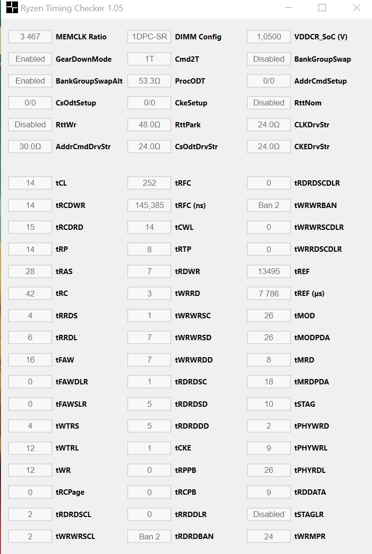

vorvort Скиньте пожалуйста ваши последние стабильные настройки для самсунг оем!
Регистрация: 10.04.2014
Было:
3466 14-15-14-14-28-42
Стало:
3400 14-14-14-14-28-42
В синтетике ПСП уменьшилась на ~1000, но в CS:GO получил прирост 20 фпс в бенчмарке (карта fps_benchmark если точнее) :shock:, плюс стал заметно лучше отклик (или тот самый параметр "юзабилити", о котором писалось в этом посте). Если что, фпс в данной игре напрямую зависит от производительности процессора+памяти. Кроме таймингов и частоты памяти больше ничего не менялось.

eightylvl справедливости ради, стоит отметить, что там изменился ряд таймингов на более благоприятные, не только TRCDRD, потому и так заметно быстрее

Ну да, я специально приложил два скрина для наглядного сравнения.

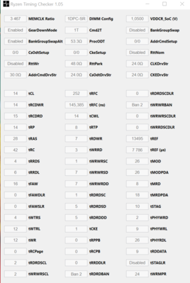

eightylvl Интересно, можно плиз все настройки на 3400 - сопротивления, напряжение, ...)
Я вот на 14-14-14-14 не смог.
Регистрация: 18.04.2014
Фото: 23
eightylvl писал(а):
3400 -- нет, т.к. там нечетные тайминги
Пробуйте остальные тайминги догнать до профиля 3400 экстрим, основные не трогайте. Калькулятор дает только примерные значения.
Процессоры AMD Ryzen 1000-й серии (Summit Ridge\Zen\14nm\AM4) #15049324 / Процессоры AMD Ryzen 1000-й серии (Summit Ridge\Zen\14nm\AM4) #14935169 :beer:
нечетные тайминги - у меня 3600 с 14 14 14 14 не хочет, а 14 15 14 14 все хорошо ;)
проверять тм5 усмус мод 30 мин и linx 5гб 10 прогонов, если все ок - можно не париться
Добавлено спустя 8 минут 41 секунду:
попробуй с tRCDRD в 15
1. 5950x c8hw bdie 6800xt, 6900xt
Регистрация: 02.12.2009
Да так уже давно пользую, интересно было именно снизить tRCDRD до 14)

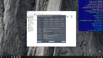

Здравствуйте. Короче говоря вчера выставил память на 3466 мгц. Аиду, МТ5 проходит. причём аиду где то час только память тестил на стабильность. Но при перезагрузке пару раз был синий экран. Что может быть ?
Снимок экрана (1).png [ 2.53 МБ | Просмотров: 678 ]
Asus XG27A /Emotiva TA1/Magnat 503/Crucial B-x -3600 cl16/i5 10600k- 4.8/Fuma 2/FD Define S/RTX 4070 Asus Rog Strix/MSI Z490m GE WI-FI/SSR-550PX
Регистрация: 06.12.2018
так себе проверка
Что может быть ?
разгон нестабилен.
