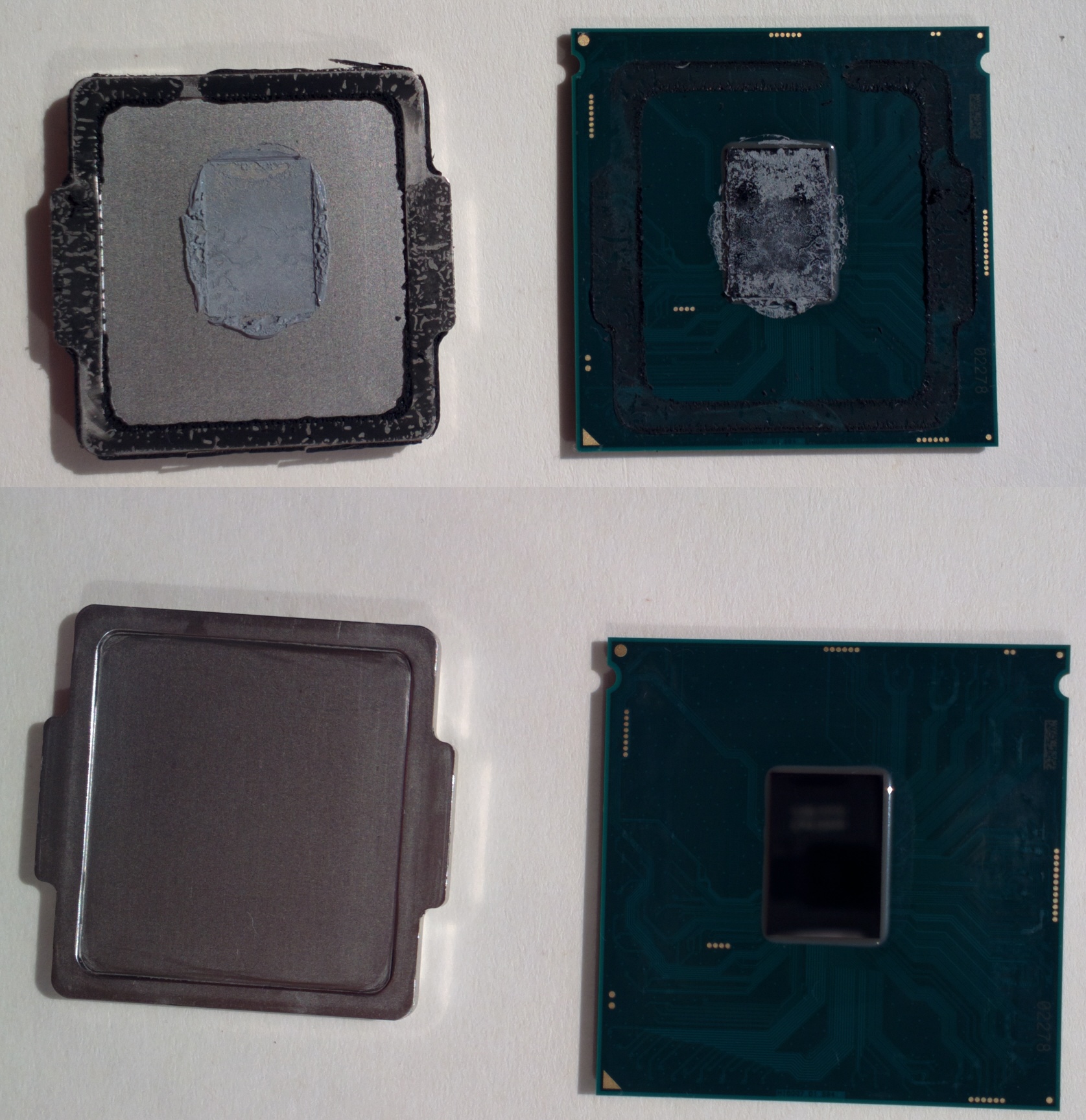

Всё-таки решился сам лезвием типа "Рапира" прорезать герметик в проце. Думал, будет гораздо тяжелее... Все края прорезались как по маслу! Ну, кроме двух "ушек" крышки - под ними лез уже не лезвием, а заточенным кусочком пластиковой упаковки от мышки :D - ура, наконец-то, крышка снята без всяких повреждений! :super: :dance: Под ней обнаружилась почти сухая паста. Всё почистил ватными палочками со спиртом, а герметик вполне легко соскребался даже ногтями :-). Сама крышка оказалась гладкой и без заусенцев, ничего не шлифовал даже.
Сразу после отделения крышки и после очистки:
Скальпирование i5-6600.jpg [ 706.21 КБ | Просмотров: 833 ]
Временно нанёс под крышку ту же MX-4, саму крышку ничем не приклеивал и просто зажал её в сокете. С замиранием сердца включаю питание... Ура, проц работает! :good: Гружусь в винду - память, частота, PCI-E x16 - ничего не отвалилось и не заглючило, всё как и до скальпа. И сколько же градусов под полной нагрузкой? Я просто охренел: жара под 30 в квартире, а на 4700/1.312 самый максимум в x264 - всего-то 70, в среднем 65! :shock: Точно помню, что со стандартной пастой в такую жару доходило до 77. То есть даже замена пасты на пасту сняла чуть ли не 10 градусов! А я думал, минус 5 градусов - это максимум, чего можно ожидать. Ну и хрень же штеуд кладёт в процы... Что же тогда получится с жидким металлом? :roll:
Не знаю, если мазать ЖМ, нужно ли заливать каким-нибудь лаком те 4 контактика возле кристалла?
