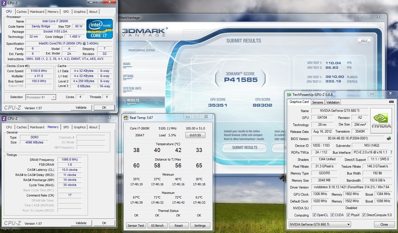

FIREPROOF1001в среднем у моего 2500к в простое разница между 2-м и 4-м ядром может достигать 10*С (31-21), под Линксом она уменьшается до 3*С (61-58)

В общем, я не знаю, что у вас за камни, но у меня с нагрузкой разница в температурах уменьшается
Смотрим показания max- 1скрин 10, 2 и 3- 9, 4- 8 градусов.. Ни о чем...
Всего на 2 градуса))) Входит в погрешность измерений софта..

BY_Pashka еще один :-x У вас тоже разница температур по ядрам уходит на 10*С при макс нагрузке и темпах близких к троллингу? У меня сокращается, по крайней мере на 3-х ядрах она одинаковая в реальном времени и макс тут не при чем.
А кто смотрит по 3-м ядрам?? Смотрят по самому горячему и по максимальной температуре- я ж говорю- ни о чем.. И если у Вас хотя бы одно ядро превысит макс температуру- начнется троттлинг.. И пофигу, что у вас по 3-м остальным ядрам там показывает- хоть 0...
