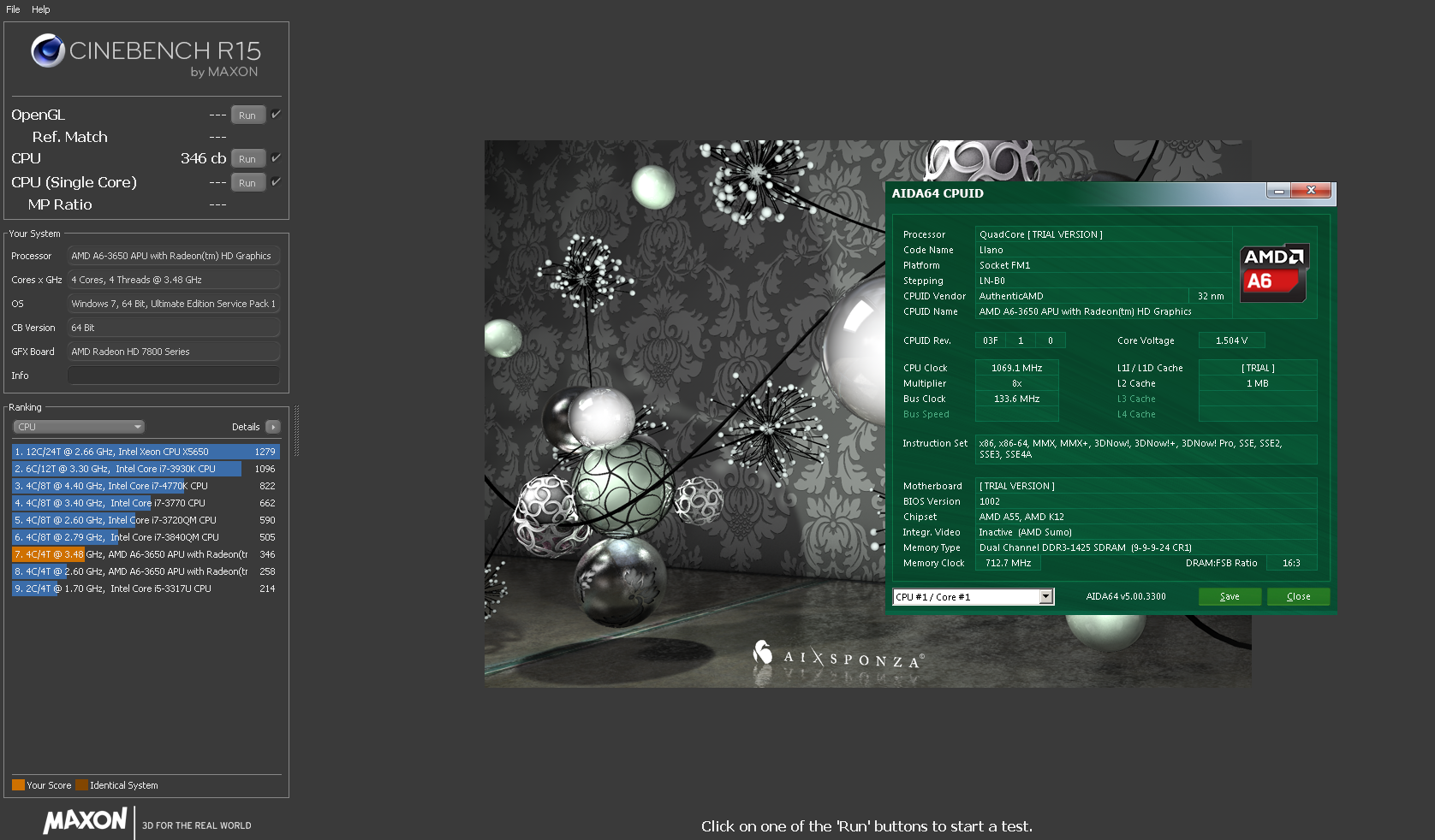

morgden, devl547
Предварительный результат A6-3650 @ 3480 в Cinebench 15
Хорош K12.PNG [ 917.98 КБ | Просмотров: 1472 ]
Только спатки охота, поэтому остальное завтра

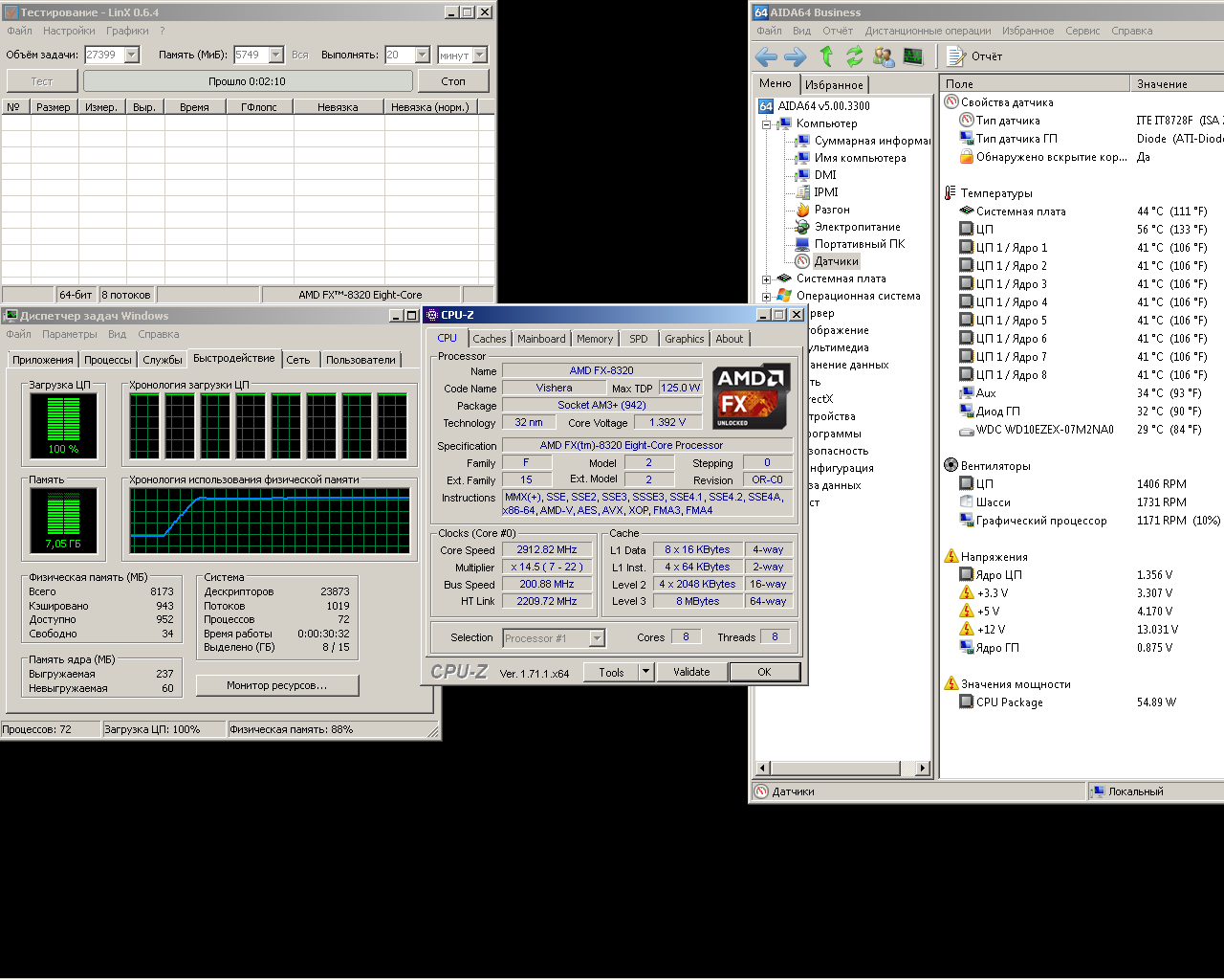

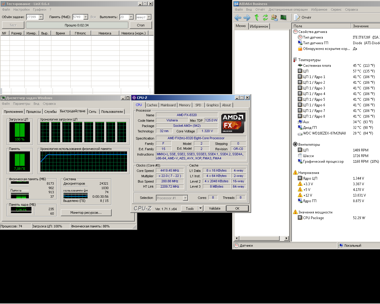

Ну бп 600w fsp pnr, температура в aida64 по мат плате выше 40 не поднимается, пойду щупать транзисторы.
Добавлено спустя 20 минут 15 секунд:
Кажется реально тротинг, если я правильно понял
Комментарий к файлу: а вот нормальный 4.4 ггц
234.png [ 116.16 КБ | Просмотров: 1275 ]
Комментарий к файлу: вот просадка до 2.9 ггц
123.png [ 128.52 КБ | Просмотров: 1275 ]

SAARussian Ну ты че, прикалываешься что-ли на такой матери проц гнать до 4400?)) На ней твой FX может работать только на дефолтной частоте и то возможен троттлинг. У самого была похожая мать и разгон на ней нереален. Просто смирись)

SAARussian я не первый, кто тебе это говорит, а ты все равно гнешь свою линию) Твоя мать поддерживает процессоры FX - да. Но гнать на ней данные процессоры нельзя из-за слабого VRM. Сброс частот происходит не из-за перегрева процессора, а перегрева VRM. Не ну смирись, реально)

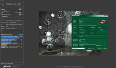

Результаты FX-8320 в Cinebench 15 на такой-же частоте с 2 и 4 модулями (4 и 8 ядрами)
