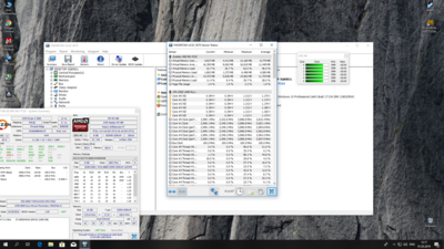

Ещё хотелось узнать проц без разгона в Аиде показывает 39 по мультиплееру, это на одно ядро или на все ?
Снимок экрана (2).png [ 1.52 МБ | Просмотров: 1000 ]
Снимок экрана (3).png [ 1.51 МБ | Просмотров: 1000 ]
CPU Core Voltage -1.312
Soc Voltage - 1.131 это нормальные значения ? Как бы их понизить ? Я кроме первичных таймингов и напруги на DRAM вообще ничего не трогал :-) Было пару раз , что мамка напругу сама до 1.4 повышала. Но это у меня только на 3466 мгц было. До этого тестил пару дней 3333, вообще никаких ошибок и косяков не было

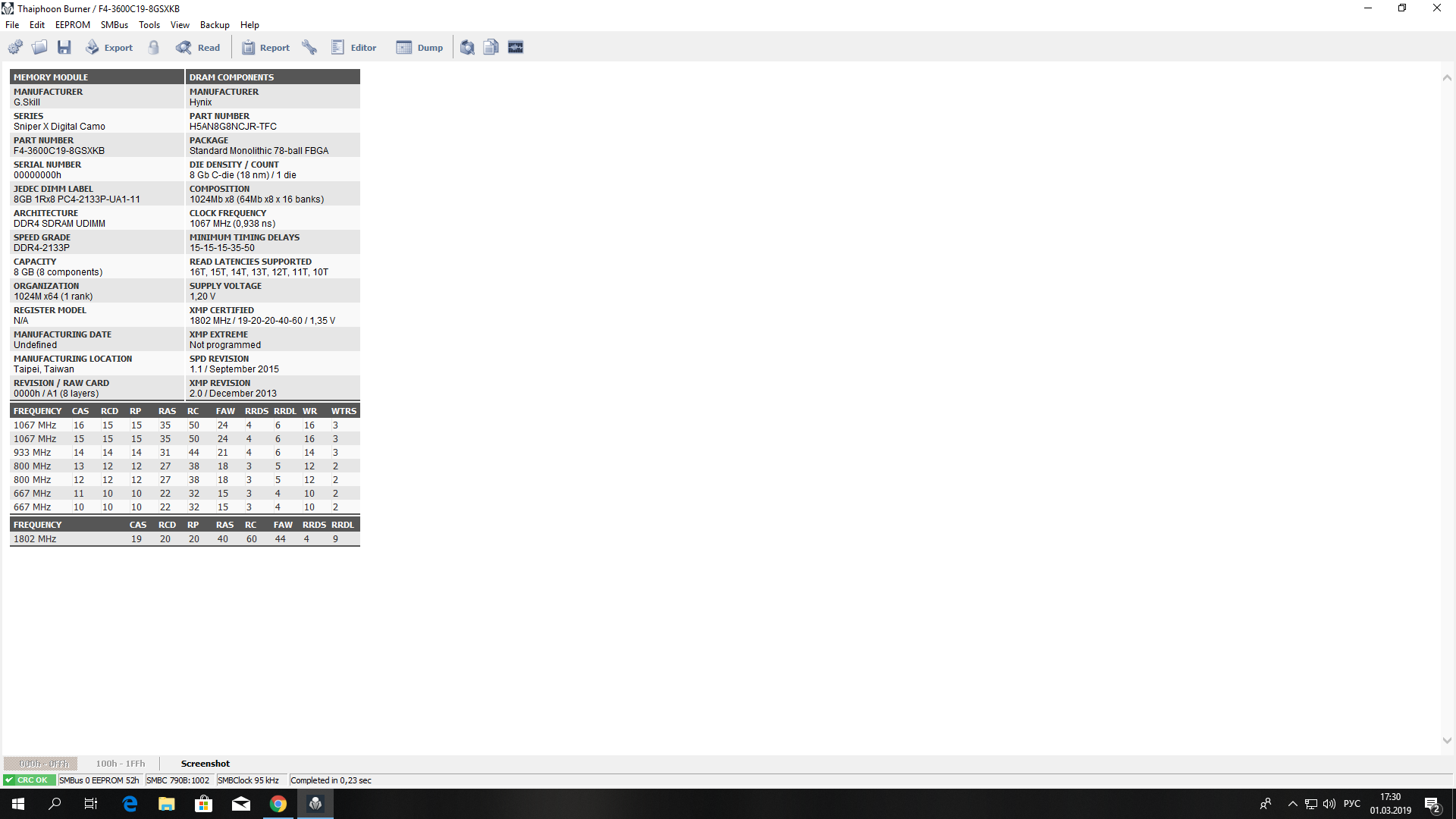

lDevilDriverl писал(а):
G. Skill Sniper X - как то не информативно.
G Skill Sniper X F4-3600C19D-16GSXKB
1. почитать шапку
Почитал

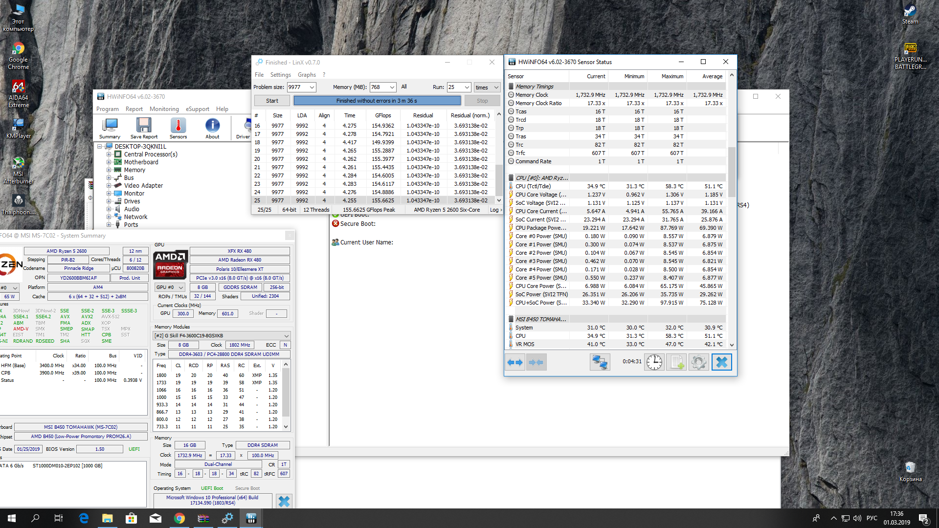

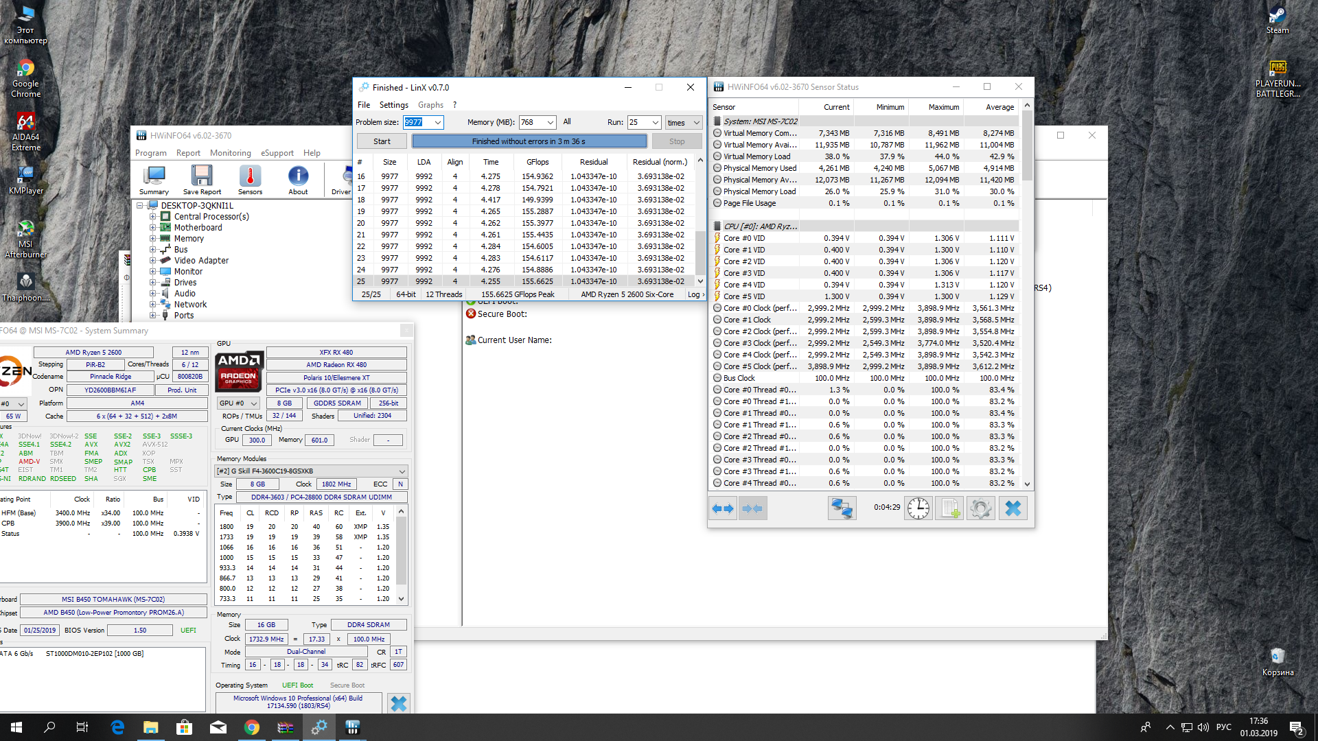

Прогнал Linx 25 раз
Снимок экрана (9).png [ 1.24 МБ | Просмотров: 870 ]

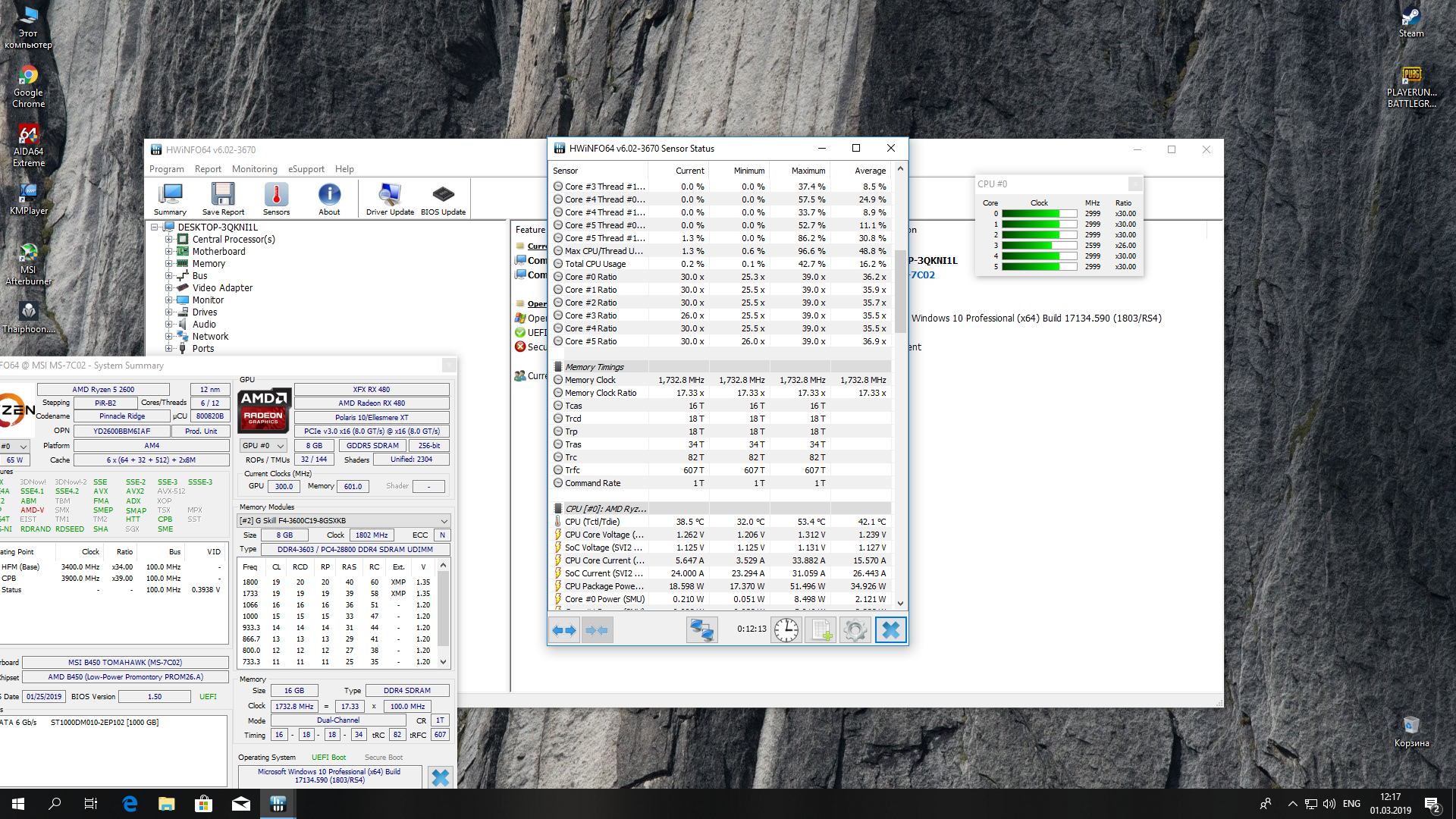

58 градусов для не разогнанного процессора немного ли ? Как снизить Soc Voltage ?? :-)
В биосе материнской платы включи Expert Mode во вкладке OC, должно появиться SoC Voltage.
