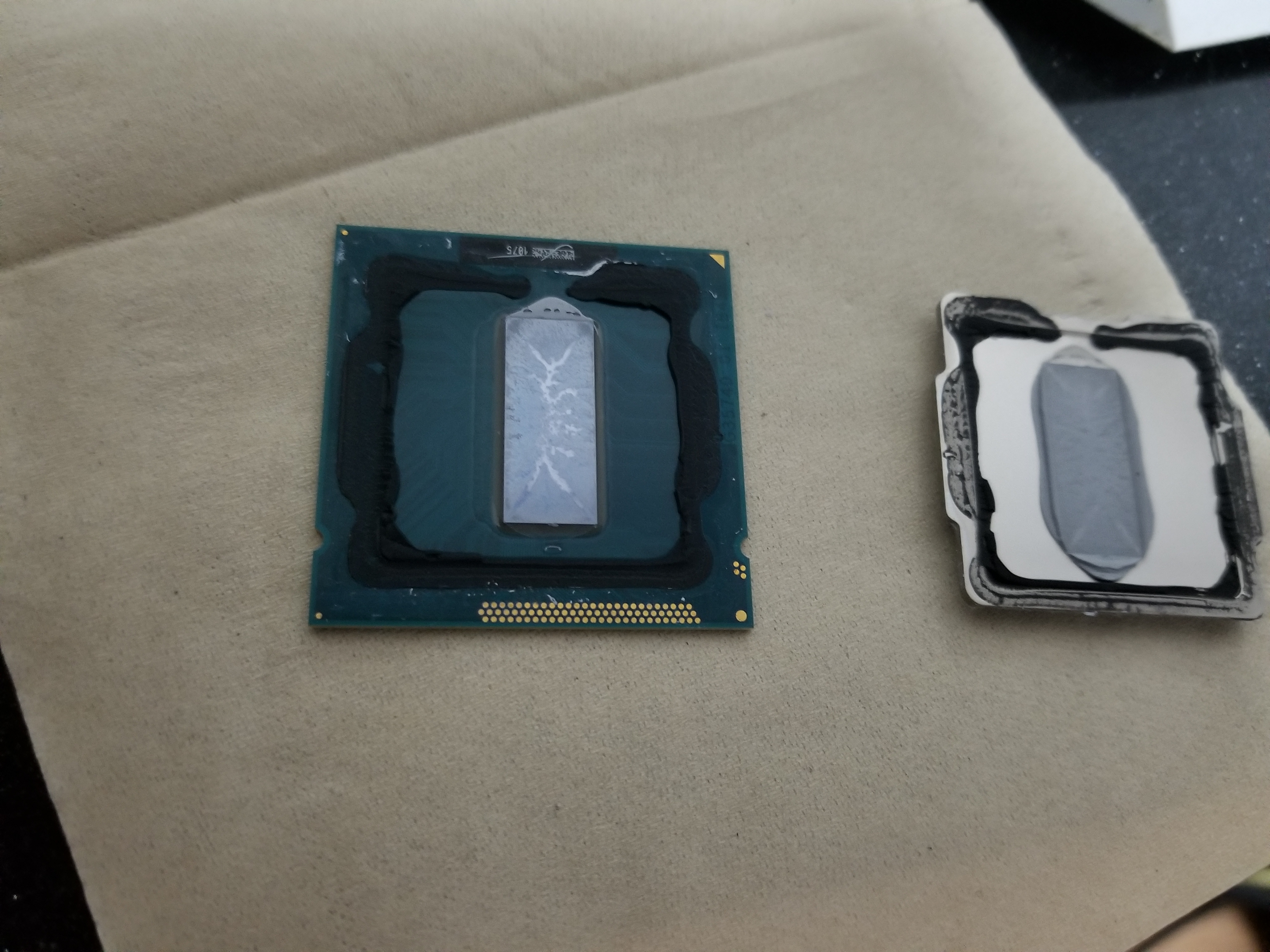

В копилку пополнение, i7 3770.
Решил обновиться с i5 до i7 на топ проц для своей материнки. С дураков решил скальпануть, насмотревшись ютуба. Вроде руки из плеч, с мелкими деталями всегда работаю, но не думал что все так опасно. ребята на видео канцелярским ножом вскрывают и ничего, а я лезвией аккуратненько :oops: .
В общем пару не значительных царапин, результат 1-3 зависания компа в день, причем капитальные. без дампов и сброса на reset, только отрубание питания. А так все работает, стресс тесты проходит. А ведь микро царапинки..:resent:
Жаль эту тему находят когда уже наделали делов, почитал и ужаснулся...пойду писать куда нибудь, что бы сто раз подумали.
я купил у китайцев делидер за 250рублей.. спокойно снял крышку трясущимися руками (нервы и адриналин знаете ли даже с этой приблудой включились), протер вискарем и салфеткой из комплекта с ЖМ и все ок)))

а почему он не должен греться? я когда скальпанул и намазал вместо жм гелид получил вместе -минус 20гр как хотел +20 =)) а вот когда намазал жм получил -20 от стока...

Insert писал(а):
Судя по статистике все неудачные случаи произошли при скальпе лезвием. Китайским делидером кто-то умудрился убить камень?
ещё тисками ломают)) делидер идеально снял крышку. не щелчков не рывков. даже не сразу заметил, что крышка потекла)))
